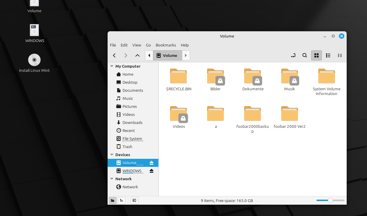

Also mounten scheint automatisch zu funktionieren. Ich muss nur auf den Datentraeger klicken und dann erscheint der kleine Pfeil daneben und das Symbol auf dem Desktop...
Ist das dann nicht gemountet?
Wie kann ich es jetzt so einstellen, dass der Pictures Ordner im Home Verzeichnis automatisch den Ordern auf der anderen SSD aufruft?

Was Du willst am Ende sind auch unter Linux Verknuepfungen (Sym Links). Das geht zu erzeugen, aber im Nemo vom Mint muss das erst angemacht werden. Per Terminal klappt das natuerlich auch.
Reaktionen: larska
das wäre dann so in dieser Art:
ln -sf //media/DeinUserName/CommonData/Windows/User/meinname/Dokumente /home/DeinUserName/Dokumente
oder?
Korrekt. ln ist fuer das erzeugen von Symlinks.
Reaktionen: larska
BFF schrieb:
Das sollte fuer's Erste reichen. 😁
danke für die Anleitung, habe es geschafft! Ist es dann irgendwie möglich das Symbol für die Festplatte auf dem Desktop "auszublenden"? Damit man es nicht sieht? (Schönheitsfragen...)
