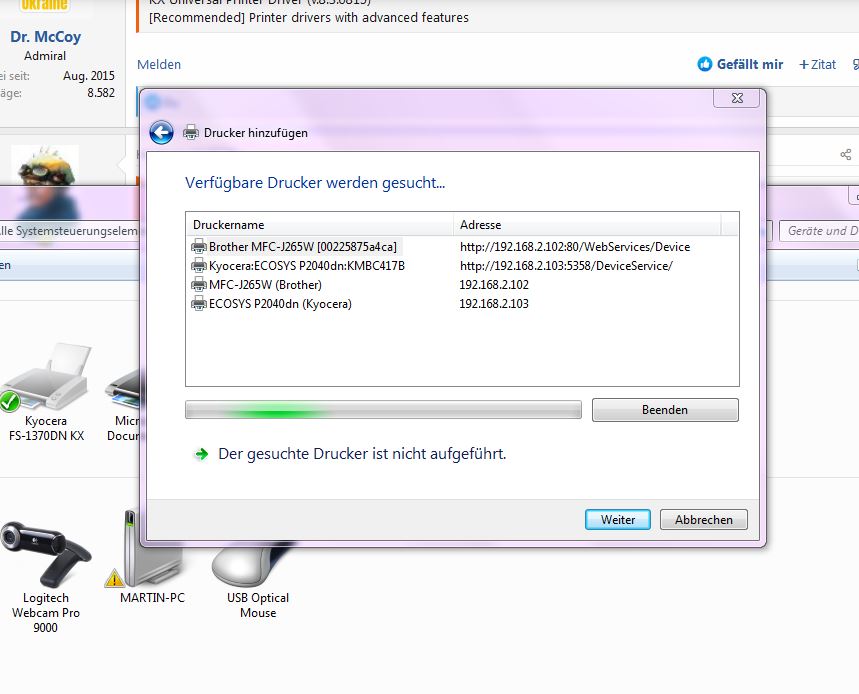

Nach Netzwerkdrucker hinzufügen (laut post 14) sehe ich das:
Na da ist der P2040DN doch sogar schon in der Liste?!
Ist die IP Adresse (192.168.2.103) auch die, die am Drucker eingestellt bzw. per DHCP vergeben wurde?
Kannst du den Drucker über den Browser über die Adresse aufrufen?
Wenn ja, den untersten Drucker auswählen (also da wo unter Adresse nur die IP Adresse steht, NICHT der Eintrag mit http://) und weiter...
Ja, das ist er.
Eingestellt habe ich am Drucker noch gar nichts, das müsste also eine automatisch vergebene sein.
Soll ich jetzt bei "Druckertreiber installieren" weitermachen und nun welchen Treiber auswählen, den großen Universal v.8.3.0815 mit 149 MB? Den Hauptordner "KX-Universal_Printer_Driver" auswählen? Also so:

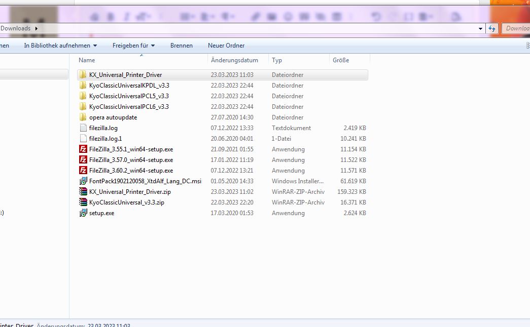

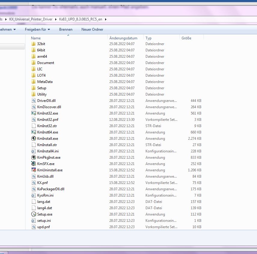

Eine setup.exe hätte ich in dem 149MB-Treiber "...v.8.3.0815" schon gefunden (ziemlich unten im screenshot). Allerdings weiß ich mittlerweile, warum ich diesen Treiber nicht sehe auf dr Kyocera-Seite: Er erscheint nicht für das ausgewählte Win 7, sondern nur bei "Alle Betreibssysteme" oder auch bei Win 10. Also passt der vermutlich nicht für Win 7.
treiber9.JPG:

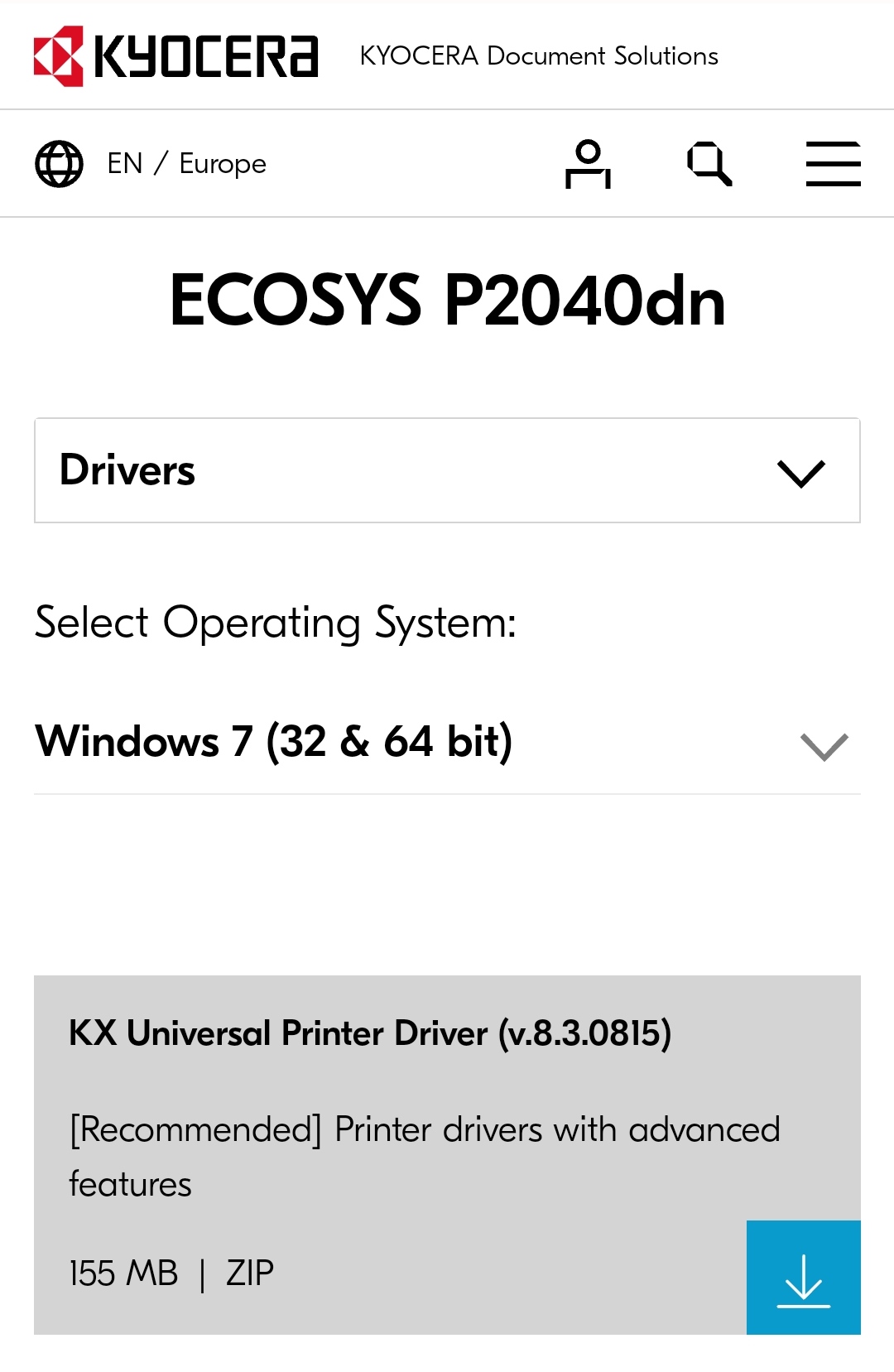

Dr. McCoy schrieb:

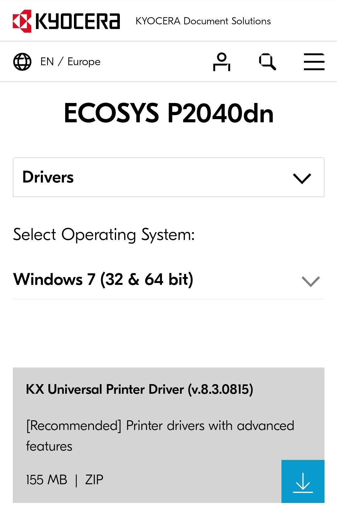

Er wird hier auch bei Auswahl von Windows 7 im Dropdown gelistet. Das Handbuch zum Drucker weist lediglich auf Einschränkungen in Bezug auf Windows XP hin.
Tatsächlich, auf der Europa-Site von Kyocera ist im Gegensatz zur deutschen unter Win 7 auch der "v.8.3.0815" gelistet. "Recommended" wahrscheinlich, weil er ein paar Funktionen mehr hat, wobei ich immer dachte, das sei eher Sache der Firmware.
Das Handbuch äußert sich zur Einschränkung für Win XP beim KX XPS-Treiber. Das scheint aber nicht der v.8.3.0815 zu sein.
Also entweder fehlt der v.8.3.0815 auf der deutschen Site oder ist fälschlich genannt auf der Europa-Site. Einen Sinn wird dieser Unterschied ja vermutlich nicht haben. Wobei es auf der deutschen Site noch einen anderen KX-Treiber gibt, der ganz unten steht, ein KX driver v.6.3.1806.

Also, ich habe es jetzt zunächst mal auf die eine Weise probiert, bei der beim runtergeladenen Treiber die setup.exe (oder etwas ähnlich lautendes) gestartet wird.
Da hat sich leider nach Doppelklick gar nichts getan, nur bei dem v.8.3.0815, der bei mir bei ausgewählten Win 7 nicht auf Kyocera D, aber auf Kyocera Europa erscheint, startete etwas. Hab ich dann aber wieder abgebrochen.
Dann habe ich es nach der Netzwerkdrucker hinzufügen-Methode probiert, allerdings ist es bei der Auswahl des Datenträgers dann so, dass da fest eine .inf voreingestellt ist, so dass meine Treiberordner nicht auswählbar waren bzw. nicht angezeigt wurden.
Dann bin ich wieder zurück zum heruntergeladenen Treiber ...0815 und habe dort im Hauptordner (also ohne vorher noch den 32 oder 64Bit-Ordner auszuwählen!) die "setup.exe" gestartet und ganz normal installiert.
Drucken funktioniert.

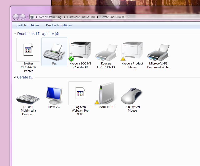

Der Drucker erscheint jetzt mit grünem Haken unter "Geräte und Drucker", wobei er noch ein 2. Mal zu sehen ist mit Ausrufezeichen und der Bezeichnung "Kyocera Product Library"?? Siehe screenshot:

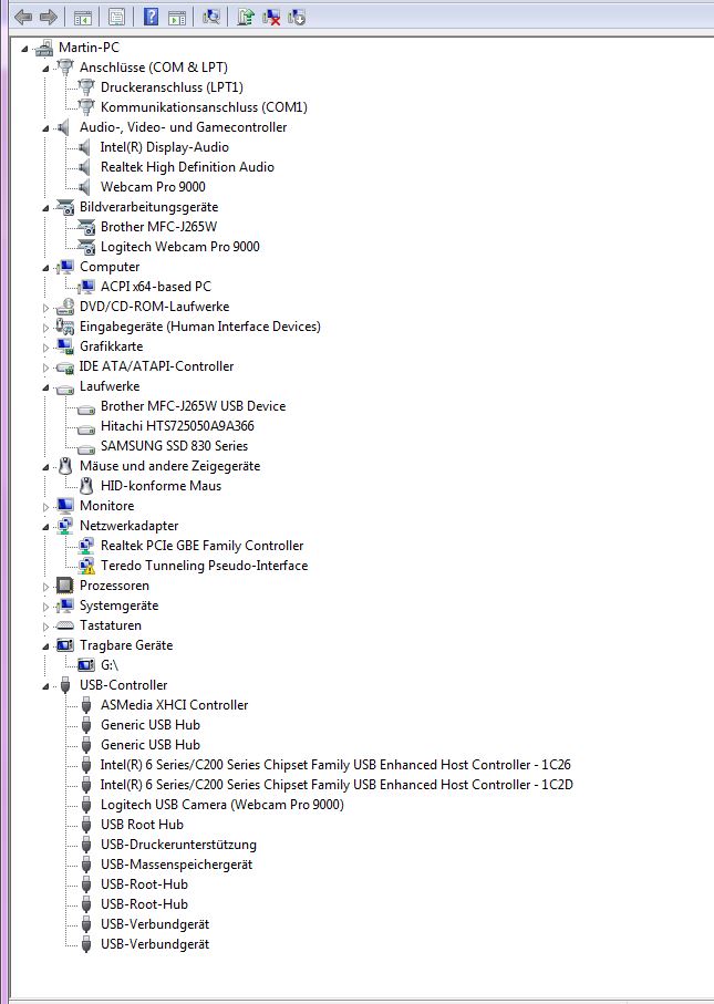

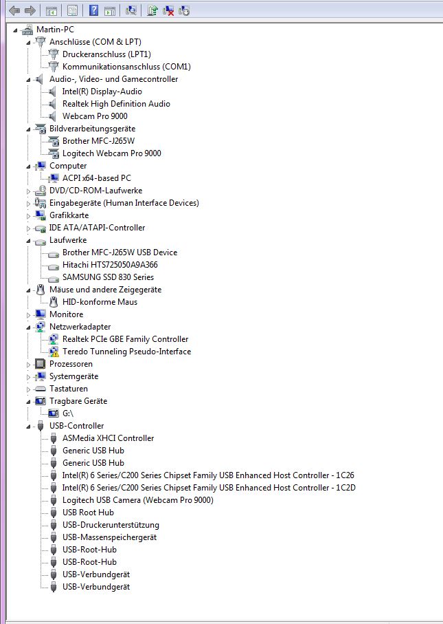

Im Gerätemanager finde ich den Drucker allerdings nicht, da müsste er doch zu sehen sein:
Da der Drucker nicht direkt an den PC angeschlossen ist, taucht er auch im Gerätemanager nicht auf. Dein Router ist da ja z.B. auch nicht zu sehen.
Verstehe.
Hat jemand eine Idee, woher der doppelte Eintrag des Druckers in "Geräte und Drucker" als "Kyocera Product Library" kommt, siehe erster screenshot in post33?
Hatte den Drucker mal kurz per USB angeschlossen und er wurde auch erkannt (löste aber das Treiberproblem nicht). Ist das der "Rest" davon und kann ich einfach löschen?

Könnte sein, dass dieser Eintrag vom kurzzeitig mal ausprobierten USB-Anschluss des Druckers kommt.

Ich bin wie in post 33 beschrieben leider an der fest voreingestellten inf-Datei bei Auswahl des Treibers auf dem PC ("Datenträger") gescheitert. Ich kam da nicht weiter, weil ich den Treiber-Ordner bzw. die Setup.exe nicht auswählen konnte.
Hätte ich das irgendwie lösen können und wenn ja, welchen Ordner bzw. Datei genau wäre dort auszuwählen gewesen?
