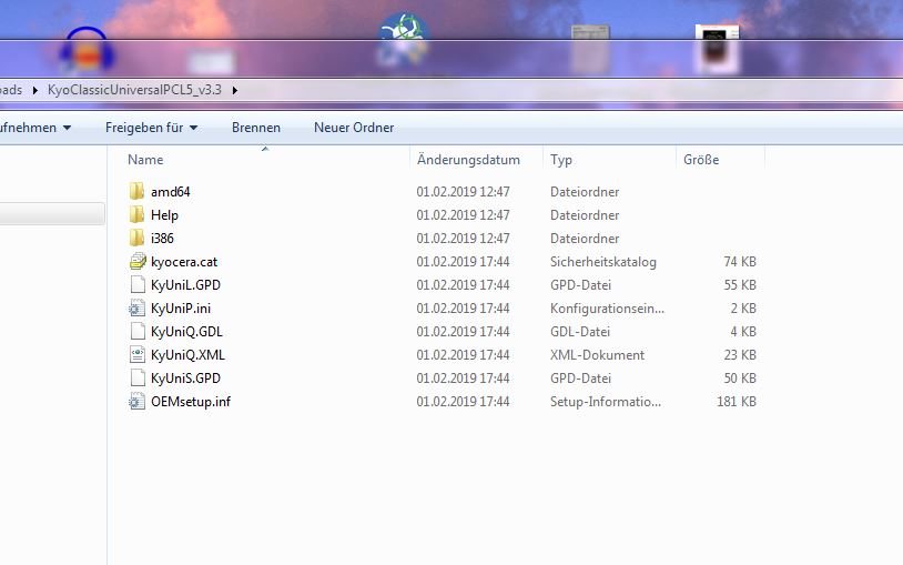

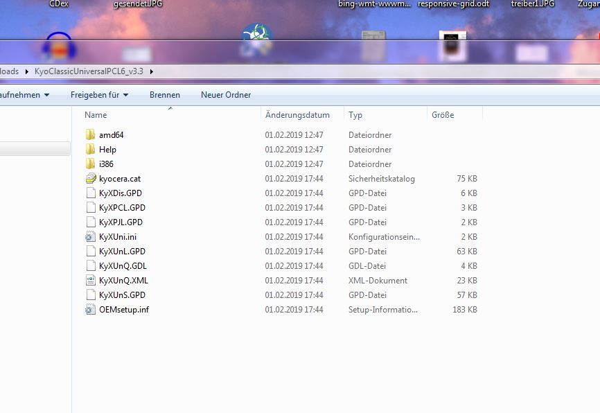

Ich habe einen Win7-Treiber runtergeladen, entpackt und sehe jetzt drei Ordner:
KyoClassicUniversalKPDL_v3.3
KyoClassicUniversalPCL5_v3.3
KyoClassicUniversalPCL6_v3.3
Siehe auch screenshots.
Aber wie kann ich das jetzt installieren, wenn der Drucker gar nicht existiert im Gerätemanager?

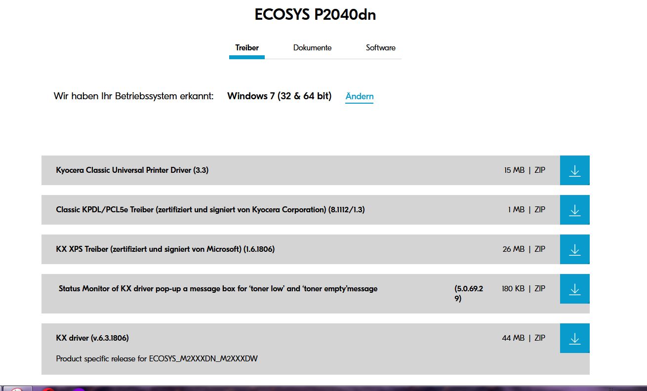

Was ist der KX Universal für einer, auch von Kyocera, aber universal für mehrere Geräte einsetzbar?
Ich sehe ihn auf https://www.kyoceradocumentsolution...yaW50ZXJzL0VDT1NZU1AyMDQwRE4=.html#tab=driver
auch gar nicht.
Ich sehe nur KX driver (v.6.3.1806) und KX XPS driver (v.6.3.1806) und den, den ich tatsächlich runtergeladen habe, den "Kyocera Classic Universal Printer Driver (3.3)"

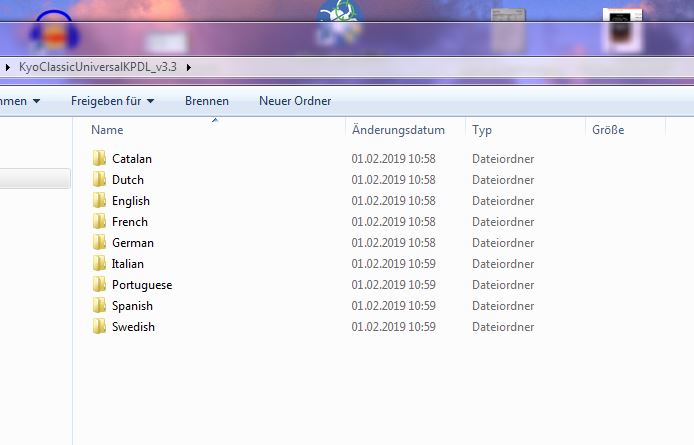

Ich habe im lesten post die Inhalte der drei entpackten Ordner gezeigt.
Im KPDL sind offenbar nur Sprach-Unterordner.

Ich habe momentan den in post beschriebenen Treiber heruntergeladen und entpackt.
Auf der Kyocera-Seite sehen die angebotenen Treiber wie im angefügten screenshot aus. Der jetzt runtergeladene ist der oberste. Wie in post 4 erkennbar sehe ich da nirgends eine setup-exe.
Soll ich nochmal einen anderen Treiber runterladen und dort nach einer setup-exe suchen?
Wenn du mit "Universaltreiber" den von schneup angesprochenen "KX Universal Printer Driver (v.8.3.0815)" meinst, den sehe ich aber auf der Kyoceraseite nicht, wie der scrernshot anbei zeigt.

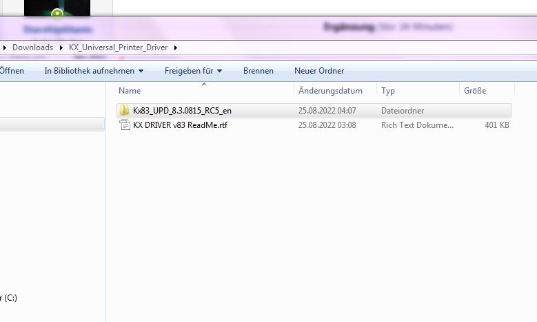

Habe den v.8.3.0815 jetzt runtergeladen (149 MB!) und entzippt, der hat jetzt zwei Unterordner, siehe screenshot.
Jetzt irgendwo in dem oberen entzippten Ordner Kx8.3.... eine "setup.exe" suchen und anklicken?

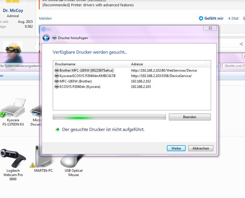

LAN-Anschluss hat ja jeder Drucker, aber ich nutze ihn auch so per LAN-Kabel zum Router, das meint ihr mit "Netzwerkdrucker"?
Der alte Kyoceradrucker (ebenfalls per LAN angeschlossen) hatte eine feste IP eingerichtet, aber die feste IP habe ich damals (vor vielen Jahren) erst im Nachhinein gemacht, gedruckt hatte der auch vorher schon (per DHCP?). Aber diese feste IP wurde am Drucker selbst eingerichtet, nicht in Win, da bin ich sicher.
Also nur der nötige extra Treiber genügt tatsächlich nicht (scheinen bisher alle, nicht nur Dr. McCoy davon ausgegangen zu sein)?
Nach Netzwerkdrucker hinzufügen (laut post 14) sehe ich das Folgende, d.h., der neue P2040DN wird da schon gefunden:
Dein Kyocera wird angezeigt, was passiert wenn Du den letzten Eintrag auswaehlst und ‘Weiter’ drueckst?
