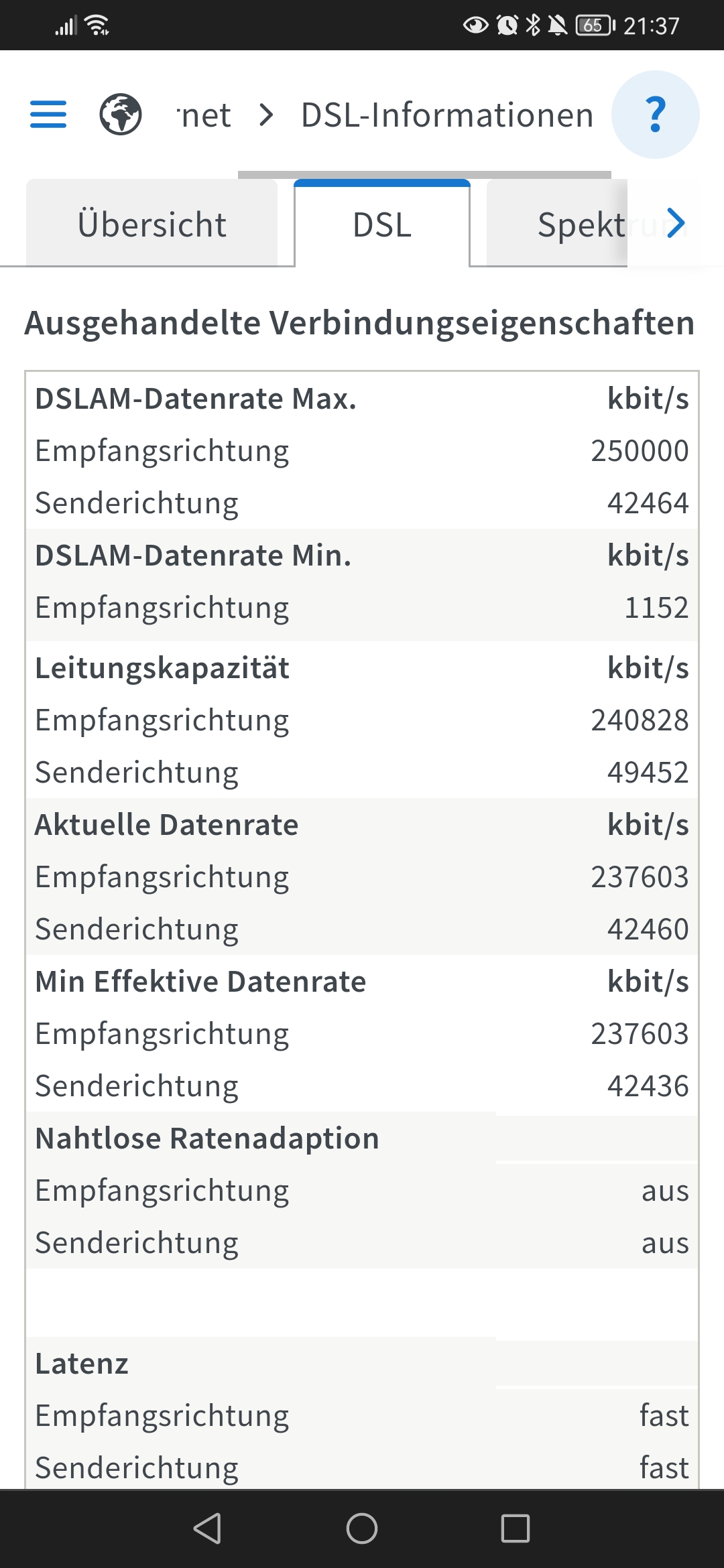

Hallo.
Habe Magenta Flex XL bestellt. Techniker war auch schon hier und hat gesagt das um die 300mbit theoretisch ankommen. Ich hatte vorher noch eine ältere Fritz!Box angeschlossen, ohne super vectoring. Da kommen nur 130mbit ca durch. Jetzt habe ich von der Telekom die Fritz!Box 7590 AX bekommen. In den Einstellungen steht nur was von 200mbit (speed test nur 180mbit) aber Leistungskapazität sagt 300mbit.

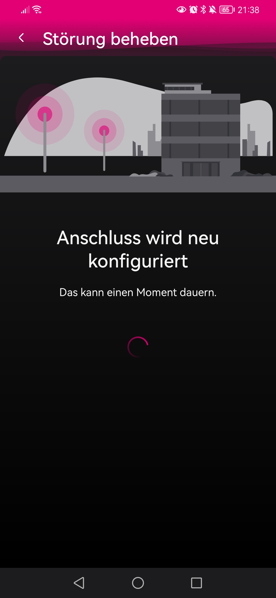

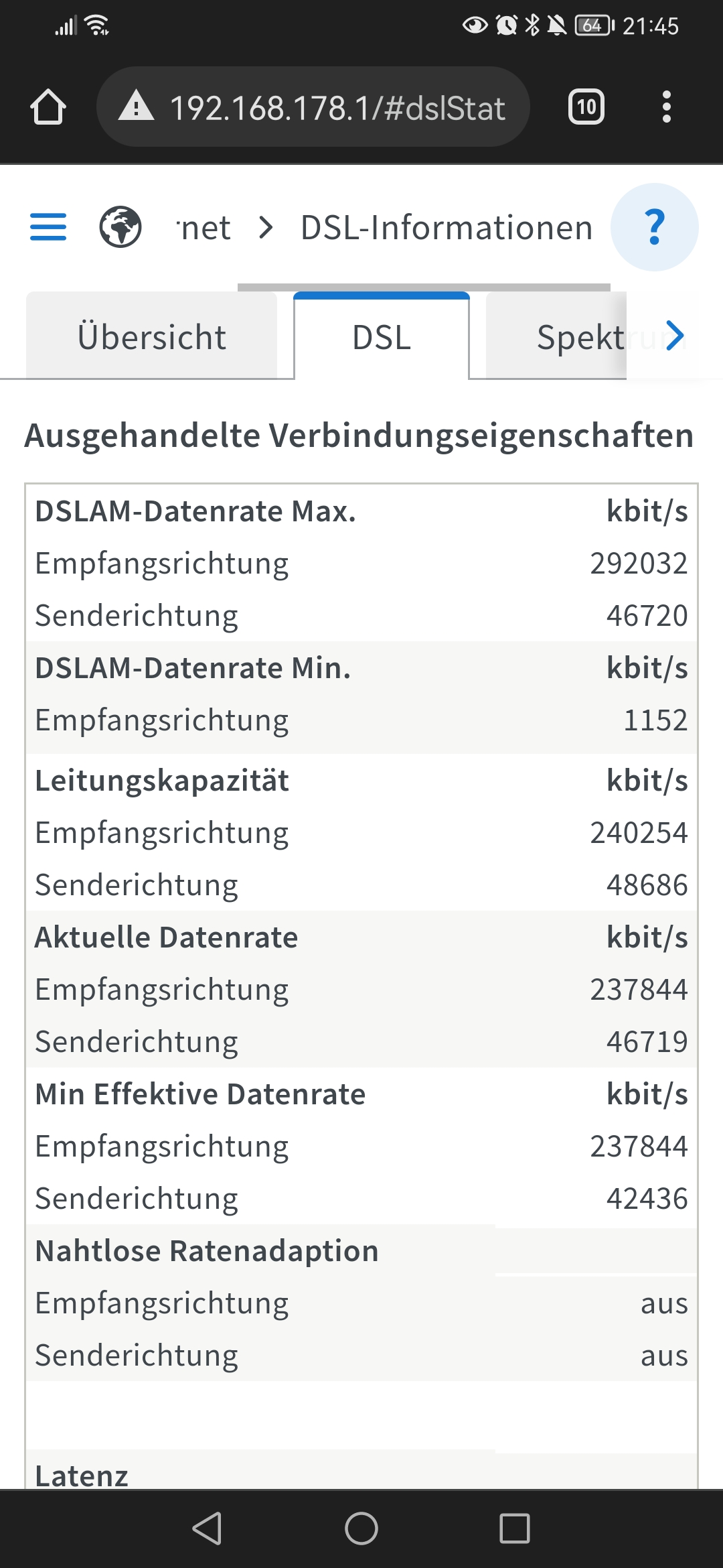

@TorcNew Nö theoretisch jeder Kunde bei dem der Anschluss zu wenig Geschwindigkeit hat z.b durch assia.
Musst die leitungsdiagnose via app oder Browser starte, gibst an zu wenig speed.
Oft wird dann einfach der Anschluss neu konfiguriert und der zuvor gedrosselt Anschluss hat wieder dlsam auf maximal Werte.

Doch so geht es. Hab es ja selber an meinen Anschluss gemacht. Mehrmals da hier viel umgebaut wurde und zu 98% erfolgreich.
Das war nicht nur einmal .
