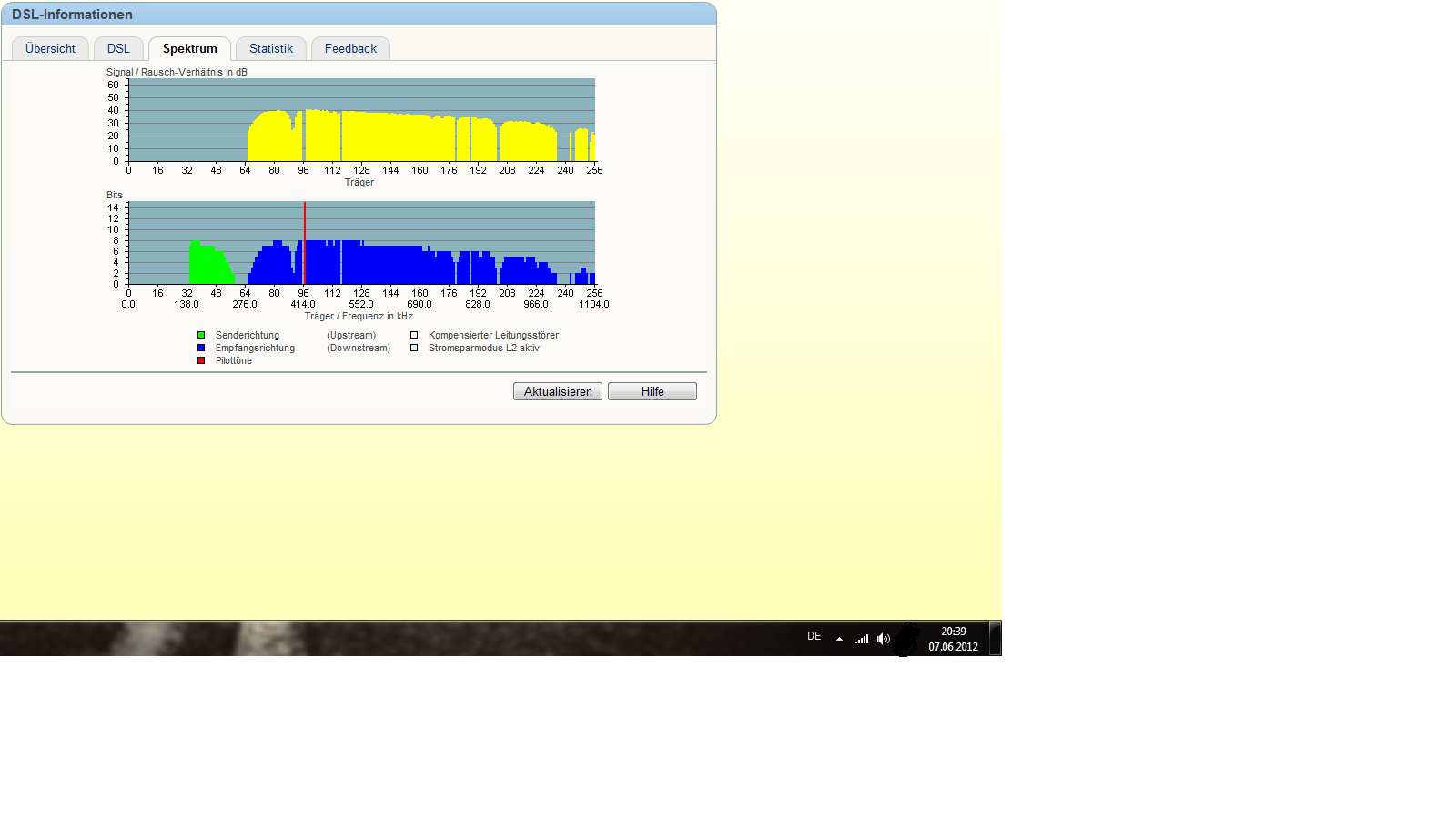

du kannst mal die dsl info reiter posten mit den kanälen

Prüf doch mal HIER
Empfangsrichtung Senderichtung
DSLAM-Datenrate Max. kBit/s 3456 448
DSLAM-Datenrate Min. kBit/s 3456 448
Leitungskapazität kBit/s 6216 1300
Aktuelle Datenrate kBit/s 3456 448
Latenz 16 ms 16 ms
Trägertausch (Bitswap) an aus
Störabstandsmarge dB 14 20
Leitungsdämpfung dB 48 29
Leistungsreduzierung dB 0 0
Loss of
Signal Loss of
Frame Forward Error Correction Cyclic Redun-
dancy Check No Cell Delineation Header Error Control
FRITZ!Box 0 0 22 4 1 4
Vermittlungsstelle 0 0 0 0 3 0
