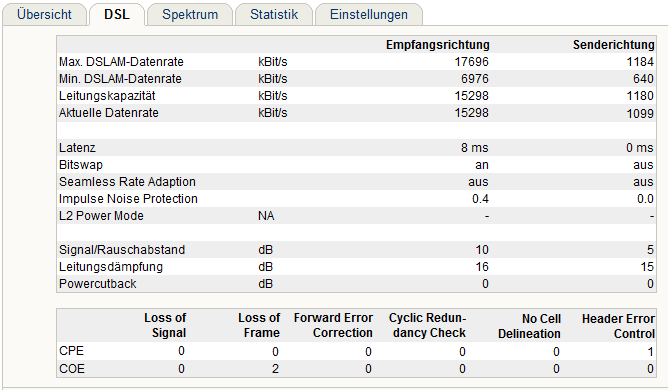

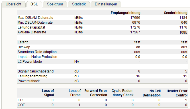

Was sagen denn die DSL-Informationen der Fritz!Box, die Du als 1&1-User ja sicher hast!?
Hoppala, das war mal eine schnelle Antwort.. :D
Bilder sagen mehr als tausend Worte..
Für mich sieht alles in Ordnung aus.
Achja, ich benutzte übrigens die Fritz.Box 7141.

Hmm, wie sollte denn der Rauschabstand aussehen?
Firmware-Version ist 40.04.57. Das dürfte die neuste sein.
Ja, die 57er ist die aktuelle. Der Rauschabstand sollte eigentlich über 10 sein. Wenn er so niedrig ist wie bei Dir, kann das Modem die Signale meines Wissens nach schlecht vom Grundrauschen der Leitung unterscheiden. Dadurch verringert sich die Datenrate, auch wenn die Synchronisation korrekt und wie bei Dir sehr hoch erfolgt.
Versuche mal folgendes: Gehe mal in den "DSL-Informationen" auf den Reiter "Einstellungen", klicke dort auf "Sicher" und dann auf "Übernehmen". Dann sollte sich Dein Modem neu synchronisieren. Poste dann nochmal die Informationen aus dem ersten Screenshot von oben.

6db SNR sind voll ausreichend, von daher ist alles in Ordnung !
Wie gesagt, ich komme bei Downloads, auch bei größeren über 100 MB, nicht über 250 kb/s.
Ich habe die Fritz.Box Einstellung auf sicher gestellt, jetzt ist es bei 10, doch an der DL Geschwindigkeit hat sich noch nichts geändert.
