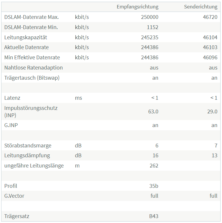

Ich hab SVVDSL 250 Mbit. Die Leitung ist für volle 250 Mbit mit knapp 280m zu lang/schlecht. Geschaltet ist mittlerweile das 260 Mbit Profil, obwohl die Leitung nur noch knapp über 230 Mbit hergibt. Ist aber völlig stabil. Hat also nicht allzuviel zu bedeuten, das jetzt nur das alte 50 Mbit Profil anliegt.

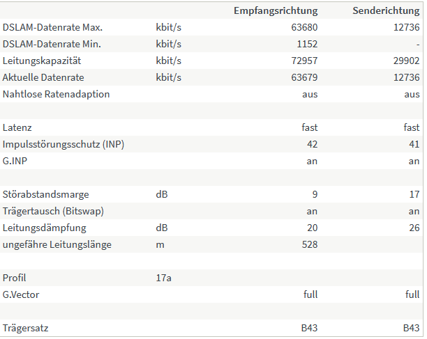

Hier ähnlich gewesen. Laut DSL-Verfügbarkeitscheck bekam ich "bis zu" 175Mbit. Bei Schaltung lagen direkt 200 an und nach einiger Zeit wurde auf 250 hochgeschaltet (inhouse Verkabelung trägt übrigens auch nicht unerheblich bei!). Dass er aber exakt die selbe Bandbreite hat wie vorher ist schon seltsam. Wie sieht denn nun die DSL-Seite in der Fritz aus?

Bei mir sieht es so aus, sah glaub ich vor dem Tarifwechsel ähnlich aus. Der Hammer war ja, dass am Tag der Schaltung die Fritzbox aus- und wieder eingeschaltet habe, dann etwas über 70 MBit hatte, mit dem Ergebnis, das die die Leitung dann plötzlich tot war und ich erst über eine Störungsmeldung wieder den alten Zustand hatte.

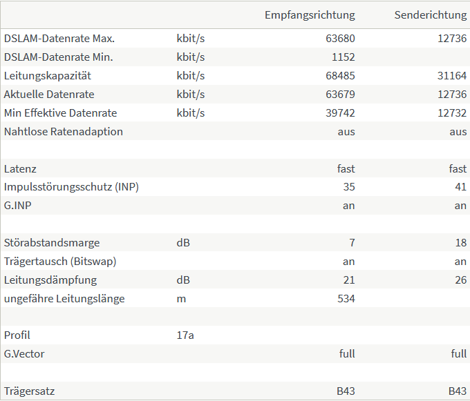

Ganz genau wie bei mir, die DSLAM-Datenrate Max.
63680 - 12736.
DSL 50.
"Erkennung von Funkstörungen (RFI)", stelle ich eine Stufe runter in der Fritzbox,
was bei mir CRC Fehler verhintert.

Naja 21 dB Dämpfung sind schon viel, ich habe zwischen TAE-Dose und Fritzbox auch noch 2 Steckübergänge, da mein Anschluss im Keller ist und meine Frtzbox im Erdgeschoss, wegen WLAN. Das bringt wohl auch noch das eine oder andere dB dazu, werde mal Morgen testen, wie der direkte Anschluss aussieht und ggf. die Kabel anders legen.
