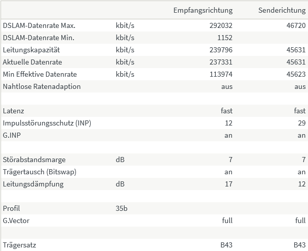

Habe ich richtig verstanden, dass die Leitung nicht mehr her gibt als die FritzBox anzeigt unter Leistungskapazität?
Meine 7490 zeigt 131/42 mbits Leistungskapazität an, obwohl die Gegenstelle nur 147m weit entfernt ist und die Dämpfung bei 8/6 dB ist. Vermarktet wird hier auch 250mbits.
Oder liegt es daran, dass die 7490 kein 35b unterstützt?

Richtig, die 7490 unterstützt kein SVDSL (35b). Deshalb synct die 7490 bei geschalteten 35b Profil im Rückfall VVDSL mit maximal 100 Mbit. Bei normalen VVDSL, also bis 100 Mbit, sind die 131 Mbit Leitungskapazität gut. Da braucht man sich um Fullsync keinerlei Gedanken machen. Bei VVDSL geht der Frequenzbereich ja auch nur bis 17000 Hz, statt bnis 35000 Hz wie bei SVVDSL mit dem 35b Profil. Ergo ist das dann ja logisch, das die maximal erzielbare Bandbreite weit geringer ist.Brisk Iron schrieb:Oder liegt es daran, dass die 7490 kein 35b unterstützt?

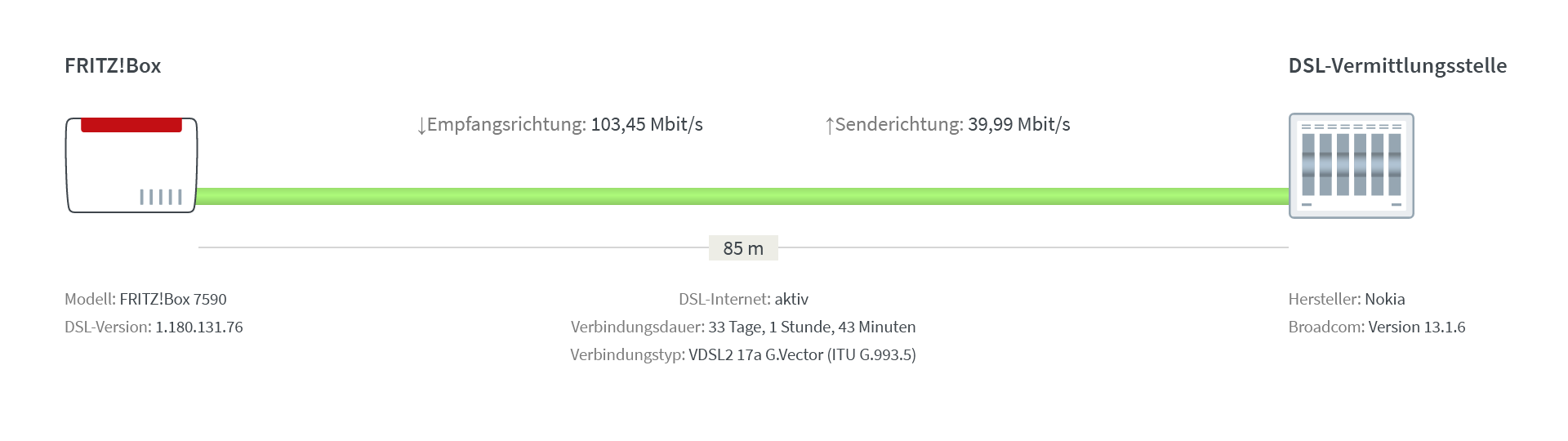

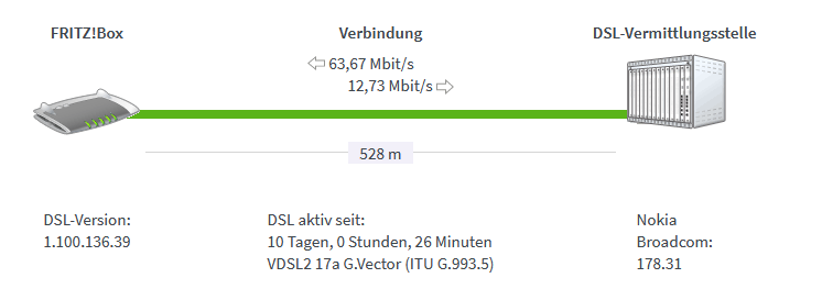

500 m sind sportlich aber die 7590 hat das beste Modem, hier bringt es 7-8 Mbit/s mehr als die 7490.DvBs schrieb:Nun bin ich umgestiegen auf MagentazuHause L mit, natürlich wieder "bis zu", 100 MBit und meine 7490 synchronisiert trotzdem nur mit 63 MBit. Ist davon auszugehen, dass die 7590 (ax), wegen das VDSL2 Modems, höher synchronisieren könnte oder steht die Chance schlecht wegen der über 500m zum DSLAM?
Bedenke dabei dass die 7590 AX nicht das gleiche Modem wie die normale 7590 hat, eventuell hat AVM das endlich mal hinbekommen das ist gut läuft, ansonsten ist das Modem der AX mit Vorsicht zu genießen.
63/12 ist aber das normale 50er Profil, sicher dass die dich richtig geschaltet haben?

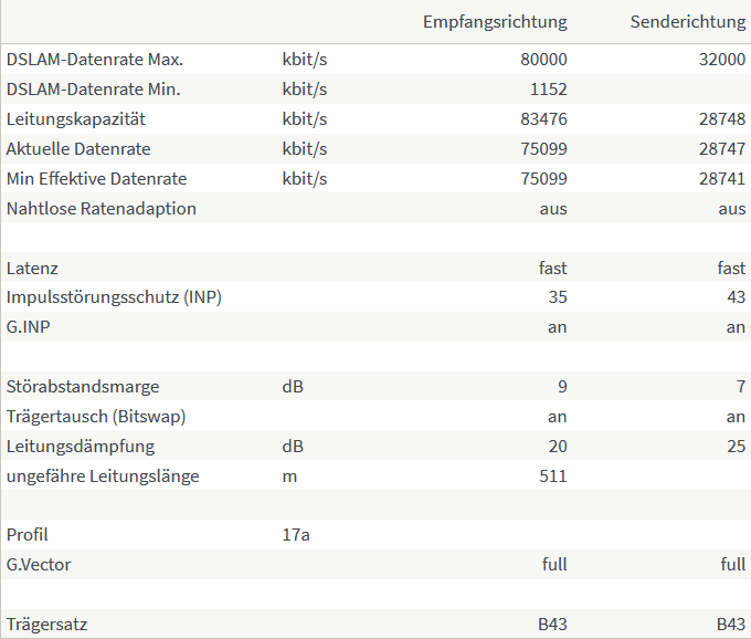

Du bist von DLM (Assia) jeweils im Up und Downstream gedrosselt. Verursachst du weitere Verbindungsabbrüche (z.B. durch Umstecken von Leitungen), dann wirst du noch weiter heruntergestuft.DvBs schrieb:Mal sehen ob die Sync so lange hält oder ich doch bessere Kabel/RJ-Dosen(Kabel) besorgen muss.
Lasse also die Leitung besser erstmal zufrieden.
75 Mbit sind schon einmal deutlich mehr als wie die 50 Mbit wie bisher. Mit einer 7530/7590 könnten durchaus auch 80 Mbit machbar sein, sofern DLM den Deckel wieder höher setzt. Ob es das wert ist, muß jeder für sich selber ausmachen. Für volle 100 Mbit ist die Leitung auf jeden Fall schon zu lang/schlecht

bei dem ersten Screenshot warst du meiner Meinung nach noch im 50er Profil. Zu sehen am geringen Upstream. Jetzt passt das Profil.DvBs schrieb:Nach 3x Kabel stecken habe ich nun diese Werte
Ob eine 7590 mehr bringt hängt auch stark vom DSLAM Typ vor Ort ab.
Bei einem meiner "schlechten" DSL Anschlüsse synct eine 7490 im Telekom 100er Profil mit 67Mbit/s an einem Huawei / Broadcom DSLAM.
Eine 7590 non-AX schafft hier über 10 Mbit/s mehr, also +15% in dem Fall.
An non-Broadcom DSLAMs ist der Vorteil geringer.
Der Upstream bleibt aber bei beiden bei rund 34Mbit/s
Ob es sich für dich lohnt auf dem 100er zu bleiben würde ich primär davon abhängig machen ob du den Upstream benötigst. Denn ob nun 63 oder 77Mbit/s ist nicht wie Welt, ich nutze an dem o.g. Anschluss auch die schwächere 7490.

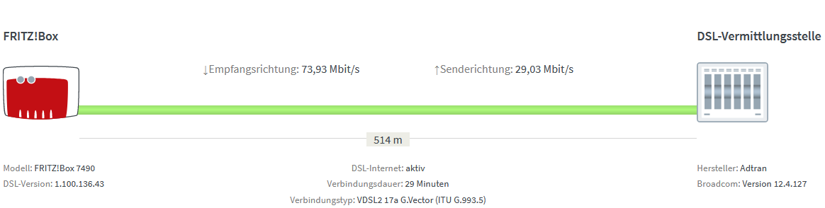

Lt. Fritzbox ist mein DSLAM von Adtran. Ich habe mir ein kürzeres DSL-Kabel bestellt (2m).
Mein jetziges Kabel ist 10m lang, dann kommt noch das Netzwerkkabel + Patchkabel über 2 Netzwerkdosen dazu, bei 50 MBit hatte ich da nie Probleme, jetzt wohl schon, mal sehen.

Wird bestimmt schneller sein mit dem neuen Kabel, wenn du 8 Meter näher am DSLAM bist 😉DvBs schrieb:Ich habe mir ein kürzeres DSL-Kabel bestellt (2m).
