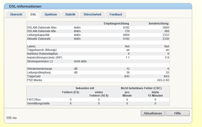

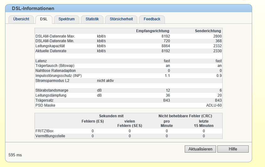

ich wollte keinen neuen Thread aufmachen, da ich im Prinzip eine ähnliche Frage habe:
Bei mir war seit Jahren nur DSL 2000 verfügbar. Jetzt wurden bei mir im Ort die Verteilerkästen mit neuen Ports ausgestattet (so die Info der Telekom) und nun ist bei mir DSL 6000 verfügbar.
Der Verteilerkasten steht bei mir praktisch direkt vorm Haus, sind keine 30 Meter.
Die Leitung (Call & Surf DSL 16000 bzw. eigentlich steht im Vertrag: DSL 6000 RAM (4)) wird am 27.1 geschaltet und ich würde gerne wissen mit welcher Geschwindigkeit ich rechen kann.
Das Bild ist ein Screenshot von der Übersicht der Fitzbox.
Vielen Dank vorab und beste Grüße
Martin
Dürfte nen solider Anschluss mit 5-6Mbit synch werden :)

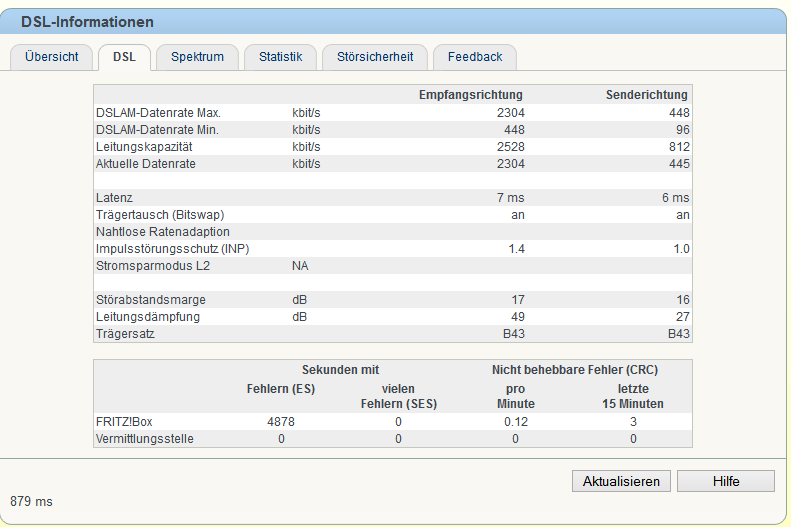

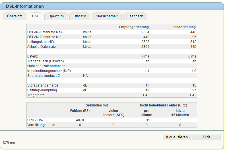

@fruttis:
in der Übersicht steht:
ADSL 2+ (ITU G.992.5) Annex B
