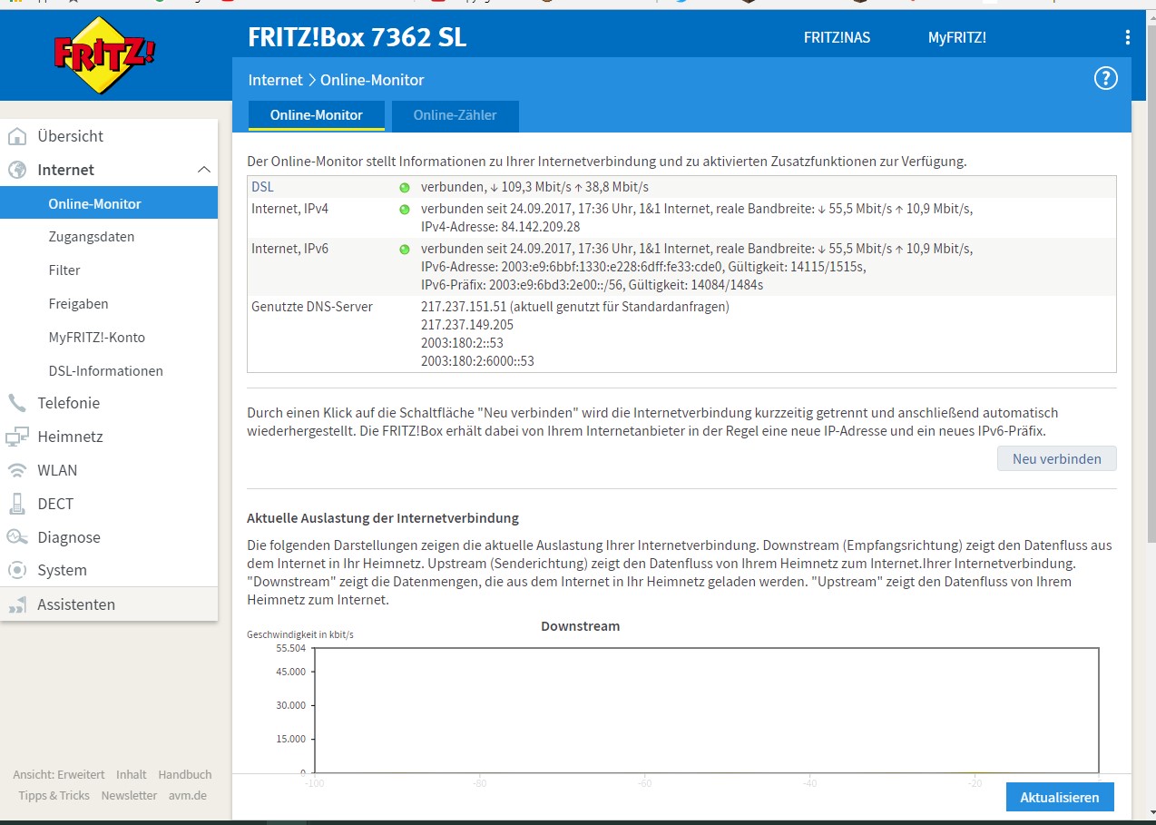

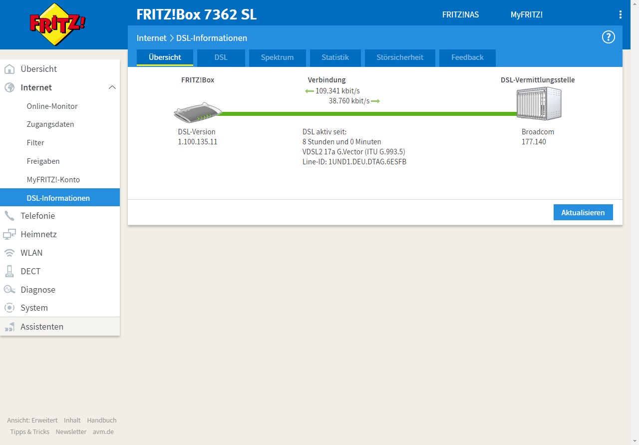

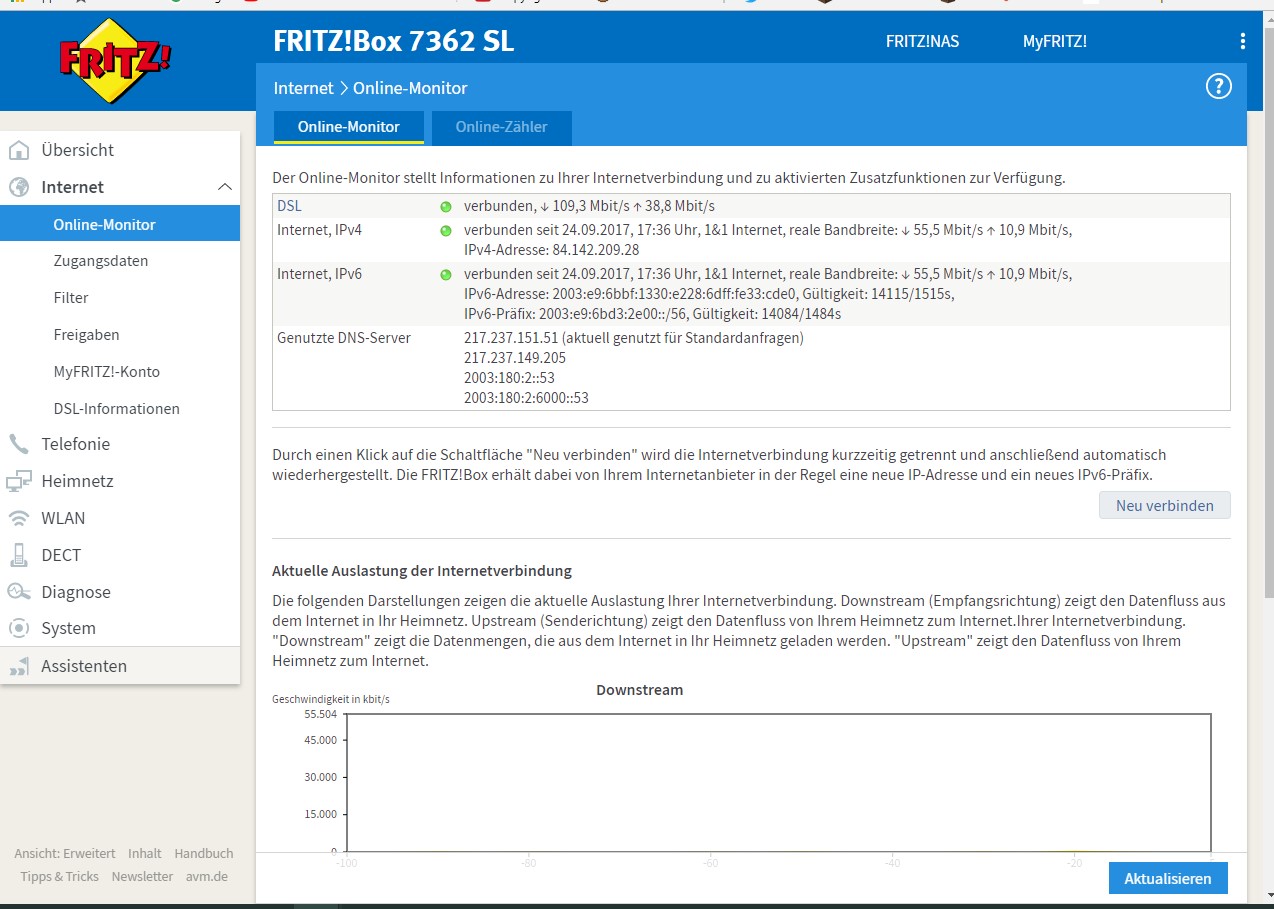

Ich habe ein Problem mit meinem 1&1 anschluss. Ich habe eine 100K Leitung bestellt in der FritzBox Oberfläche steht bei DSL auch 109 Mbit/s Download und 38 Mbit/s Upload bei IPv4 und IPv6 steht jedoch jeweils nur 55 Download und 10 Upload. Weiß jemand wie ich die vollen 100Mbit/s auf meinem PC nutzen kann? (Der Speedtest zeigt auch immer nur die 50Mbit/s an)

An 1und1 wenden, wenn du wirklich 100k bestellst hast und bestätigt bekommen, dann haben die bei dir das falsche Profil geschaltet, nämlich eines für 50 Mbit.
klick mal links auf dsl informationen
bin auf die bilder gespannt. sieht fast nach "IPv4/6 Loadbalancing aus :P
50% ipv4 50%ipv6
Du hast immer noch VDSL50 ("reale Bandbreite"), nur die Sync ist synchron auf 100000... (das ist normal bei BNG)

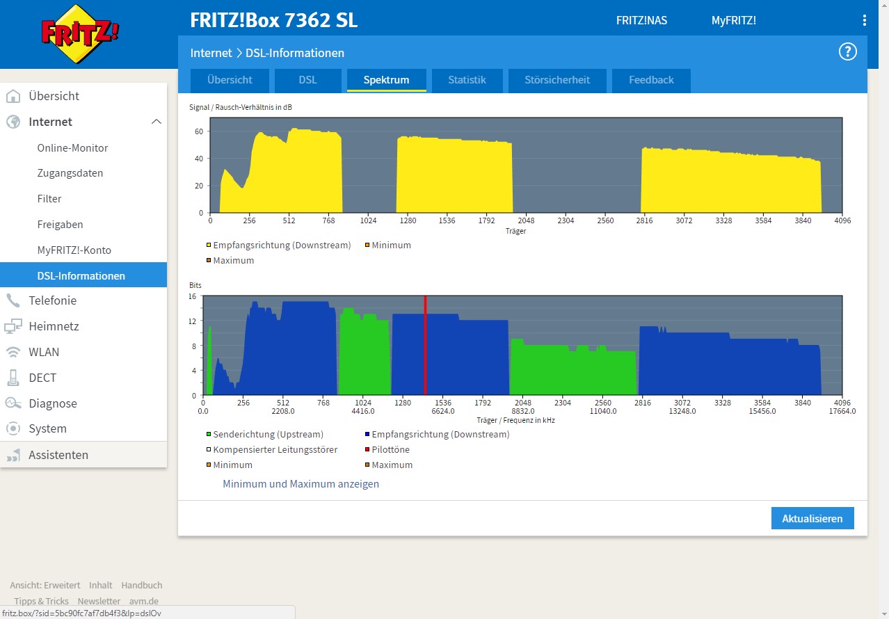

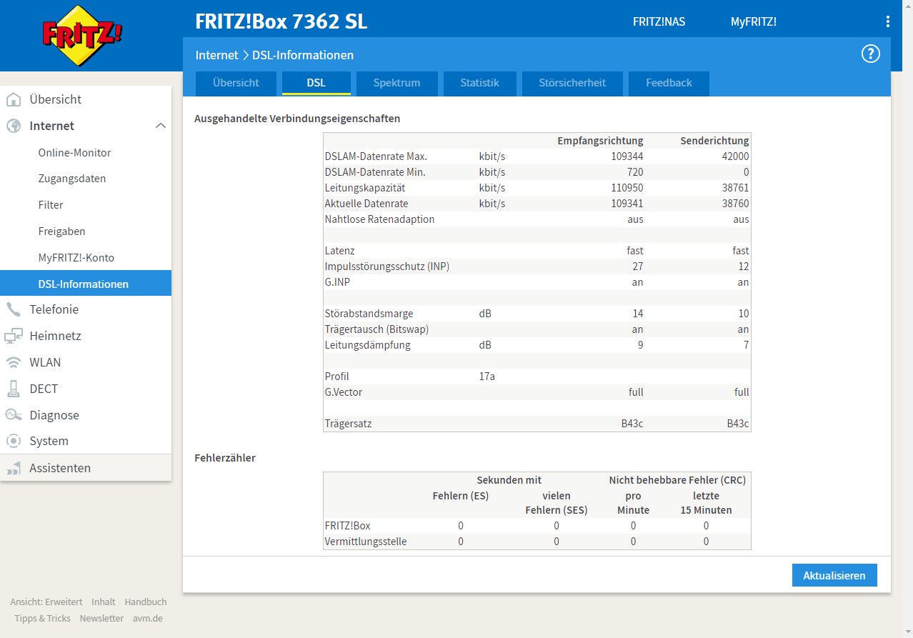

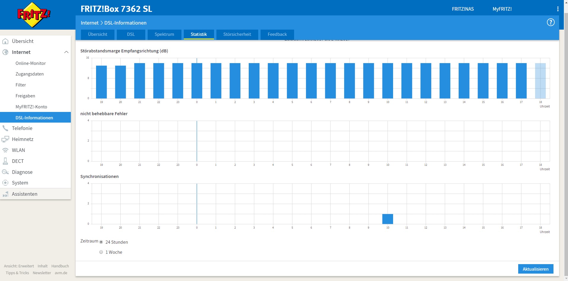

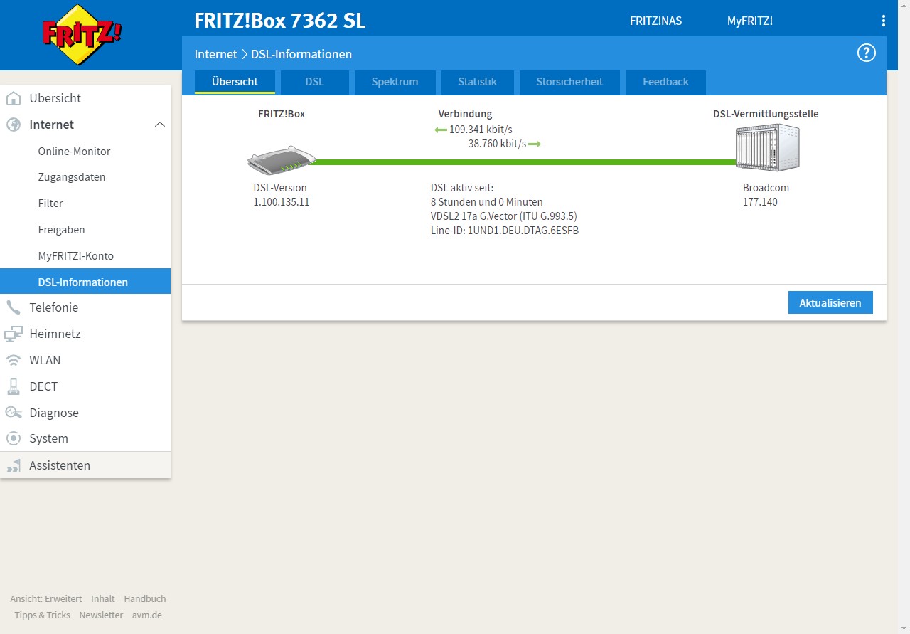

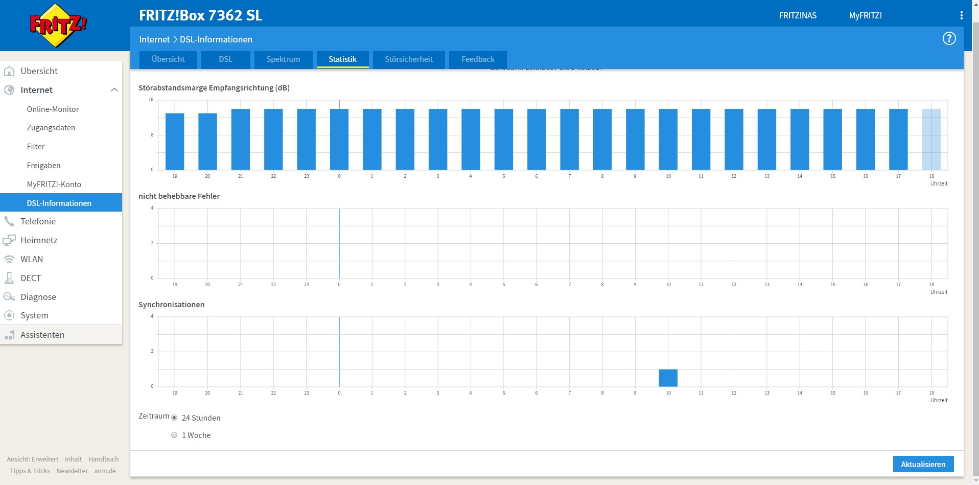

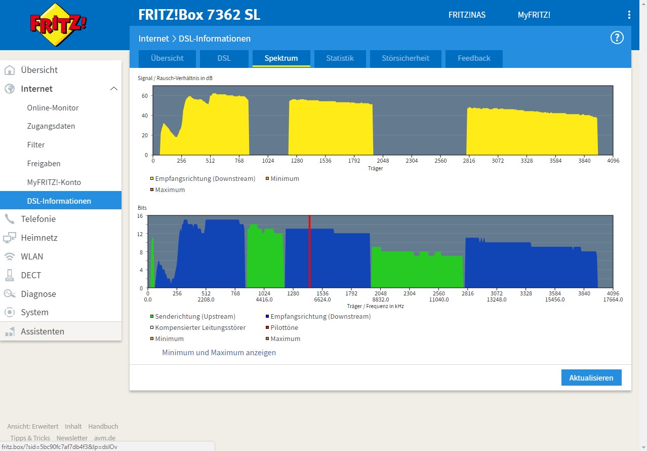

Der Freischalte Termin war schon im Juli. hier die Bilder:
