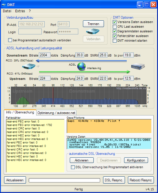

Wie schnell ist dein DSL? Kann dir dein Router was zur Signalqualität anzeigen?

DSL 2000. Signalqualität: Hilft der Anhang weiter?

Super Werte...
Naja Ruf ma bei denem Provider an, vielleicht brauch die DSLAM Karte mal nen Reboot...
