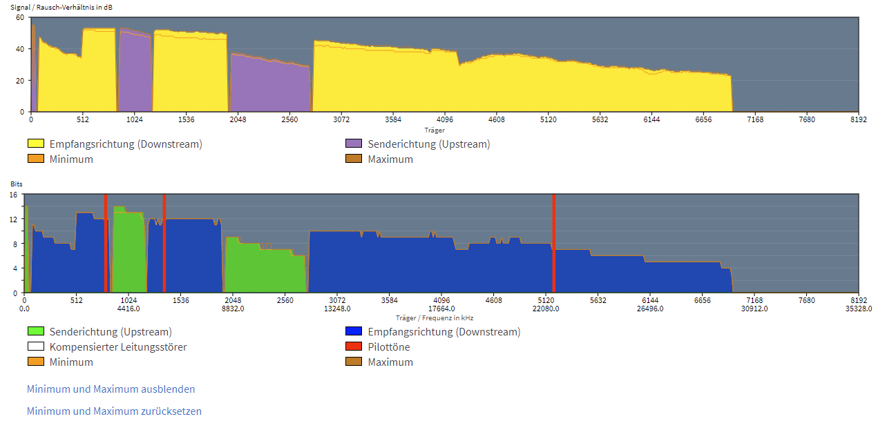

Da könnte der TE mal das Spektrum/Graph posten aus der Fritzbox, mit dem Min./Max. Button unter der Grafik aktiviert.

Das wusste ich nicht, kannst du mir sagen ob ich irgendwie sehen kann ob Powerlines stören von dem Spektrum?
