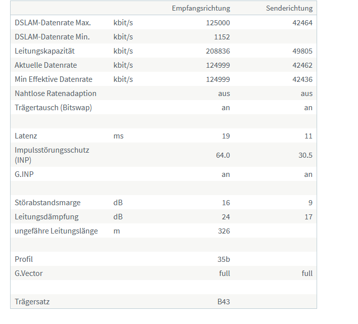

ich habe seit über einer Woche teils dreimal täglich Abbrüche, zwischenzeitlich habe ich in der Fritzbox gesehen dass ich mal auf einer nur 90k Leitung war bei 250k gebucht und 200k eigentlich gängig.
Nun sehe ich gestern dass der DSLAM auf 125k steht während die Leitungskapazität 200k rum sein soll aber eben nur 124k liefert weil der DSLAM auf 125k steht, laut ungefährer Leitungslänge ist das der selbe wie immer.
Also liegt da eine Störung vor und der Eigentümer Telekom hat den gedeckelt?

Bei der Telekom kannst du deinen DSLAM-Port über die Online Störungsmeldung selber zurücksetzen. oder eben Störung melden.
Reaktionen: DevD2016 und Einfallslos2023
Das Profil steht auf 125.000.
Was hast du denn jetzt bestellt und welcher Provider?
Ansonsten Störung aufgeben usw.

Dynamische Drosselung (DLM): Weist Ihre Leitung Fehler auf oder kommt es häufig zu Verbindungsabbrüchen, greift das Dynamic Line Management (DLM). DLM senkt die DSLAM-Datenrate Max. automatisch ab, um Ihre Leitung zu stabilisiere
Das wird es dann aktuell wohl sein?

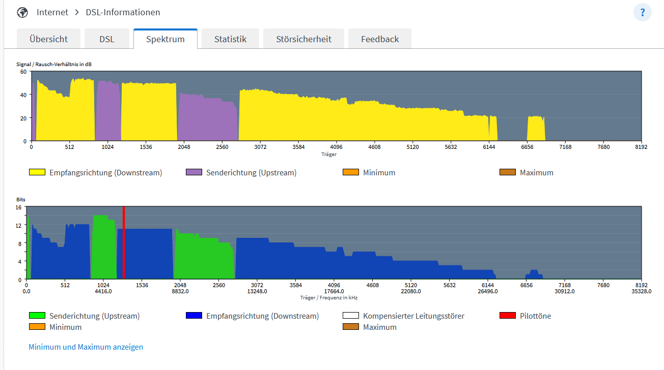

Wie sieht denn das Spektrum auf deiner FB aus ?
Reaktionen: Einfallslos2023

Wenn GLATTE Werte beim DSLAM angezeigt werden, dann sind die seitens Netzbetreiber gekappt, das trat bei mir auch mal auf als ich noch DSL hatte (Telekom 100'er Tarif, einige Abbrüche innerhalb von 30 Minuten, Leitung war dann auf 30000/35000 gekappt). Falls dem so ist, dann wird normalerweise das Limit wieder schrittweise automatisch angehoben im Laufe der nächsten Tage. Bei mir wurde dann in 10000'er Schritten das wieder auf 100MBit angehoben.
Ich hatte "am Ende" meiner DSL-Zeit auch einen 250'er mit ähnlicher Leitungslänge und der DSLAM stand bei mir bei ca. 204Mbit und Leitungskapazität war im Winter knapp am DSLM-max und im Sommer so um die 195MBit. Reale Connects gingen dann im Winter bis zur Leitungskapazität ran (Winter ca. 201MBit, Sommer ca. 190Mbit). Man bemerkte aber dann auch, dass Connects an der Leitungskapazität eine höhere Fehlerrate hatten und die Leitung instabiler war.

Dein anschluss ist gedrosselt . Techniker einen dslam port durchführen lassen bzw Telekom Techniker kommen lassen der resettet das kurz vor der Störung. Und dann ihn nach fehlern messen lassen.
