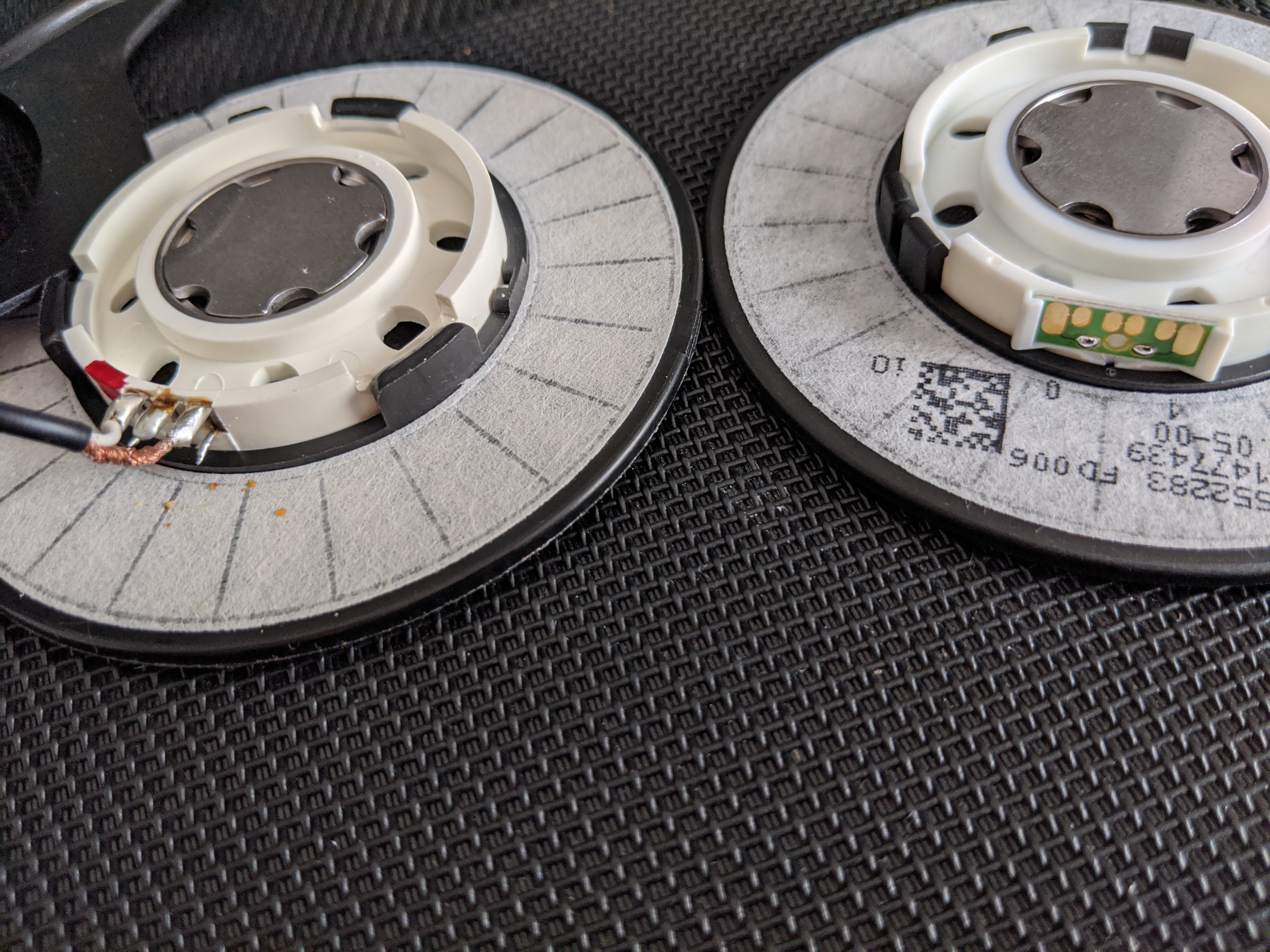

Mir geht das mit dem rechten Treiber nämlich allmählich auf den Keks. Habe ihn nochmal auseinander genommen, versucht etwas zu lokalisieren, gepustet, gründlich gereinigt ect. hat nichts gebracht, außer dass der Treiber erstmal keinen Mucks von sich gegeben hat.
Habe das Kabel weites gehend untersucht und konnte keinen Bruch feststellen, außer dass die einzelnen Adern in der Verdrillung der Masse schon "aufgefächert" sind bzw. waren. Danach ging der Treiber wieder. Meine Vermutung ist dass er irgendwie nicht mehr richtig befeuert wird und im Frequenzbereich unter 80Hz nur schleppend voran kommt. Keine Ahnung, anders kann ich es nicht beschreiben.
Zurück zum DT1990Pro, vermutlich wird mir jedoch der DT990 eher liegen, da er im Bass mehr betont ist worauf ich stehe und beide in den oberen Frequenzen ähnlich peaken.
edit: Habe Beyer mal eine Mail geschrieben, bin gespannt.
edit2: Der rechte Treiber geht nun gar nicht mehr, hab den Kopfhörer grade komplett zerlegt hier liegen und verstehe nicht wieso. Nirgendwo erkenntliche Kabelbrüche und die Lötstellen sehen gut aus. Bin massivst enttäuscht
Ich bin etwas verwirrt, heute ist der Treiber als Ersatzteil gekommen, jedoch in einer neueren Version, sprich mit einem anders aufgebauten Anschluss. Wie würde ich denn dort jetzt die Kabel verlöten?
Möchte nicht einfach drauf los probieren, so dass es vom Umtausch ausgeschlossen wäre..
Ganz einfach: Du siehst die beiden Lötpunkte auf der Platine, da dran ist die Membrane von deinem Treiber angeschlossen. Der eine Lötpunkt ist mit den linken beiden Lötpads verbunden, der andere mit den rechten beiden Lötpads. Auf einen muss Plus auf den anderen Minus, jetzt ist die Frage, welcher wohin. Auf dem Papier steht "0" und "1" bedruckt, stimmt das, was Ich annehme, dann musst du Minus auf "0" und Plus auf "1" anlöten.
Die beiden Lötpads in der Mitte sind dazu da, um den rechten Kanal durchzuschleifen, dort schließt du den Plus vom rechten Kanal an, vom reingeführten Klinke-Kabel und vom Kabel, der zum Treiber führt.
Bleibt nur noch der Minus vom rechten Kanal, der auf das zweite Lötpad vom Minus linker Kanal mit aufgelötet wird.
(kann mich auch irren, dass Plus und Minus nicht die 1 und 0 bedeuten).
Bei der ganzen Sache musst du aber aufpassen, dass nicht zu viel Zug auf die Platine ausgeübt wird, die bricht da schnell mal aus der Halterung raus und reißt dir die feinen Haar-Drähte zur Membrane ab, was dir ggf. wieder einen Treiber schrottet.
Hast du den Thread gesehen? http://www.hifi-forum.de/viewthread-221-52.html. Vllt. kannst du den alten Treiber noch retten.
Reaktionen: [SniperWolf]
Hab im HiFi Forum geschaut und auch dort einen Thread aufgemacht. Dort meinte jemand das weiße Kabel äußerst links und Kupfer äußerst rechts.
Der Aufdruck ist vorhanden, ist auch auf dem Bild zu erkennen. Äußerst links 0 außerst rechts 1.
Aber ich nehme an dass das weiße Kabel + und Kupfer - ist oder liege ich falsch?
Habe es jetzt Probeweise mal dran gehalten und es klappt. Aber ich meine es geht in beide Richtungen, wäre jedoch die Phase umgekehrt liege ich richtig?
Jop, läuft wieder alles. Weißes Kabel war offensichtlich Plus, habe ich an den Kontakt gelötet welcher auf dem Vlies mit 1 beschriftet war. Phasentest war in Ordnung und das Vibrieren im niederfrequenz Bereich ist endlich Geschichte.
