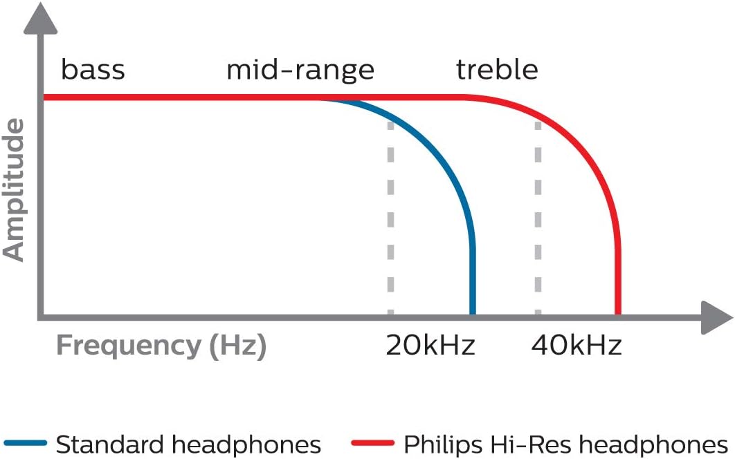

Als Alternative ist aktuell der Philips Fidelio X2HR für 122€ neu (113€ Warehouse) bei Amazon zu haben, das ist ein guter Preis.
Ob er dir gefällt ist natürlich eine andere Frage, könnte ich mir aber vorstellen wenn du den 990 magst.
EDIT: Bei solchen Grafiken muss man ja fast an der geistigen Gesundheit der Marketingabteilung zweifeln: https://images-na.ssl-images-amazon.com/images/I/51pb9wEfeBL._AC_SL1200_.jpg
Reaktionen: [SniperWolf]
Allerdings 🙈.
