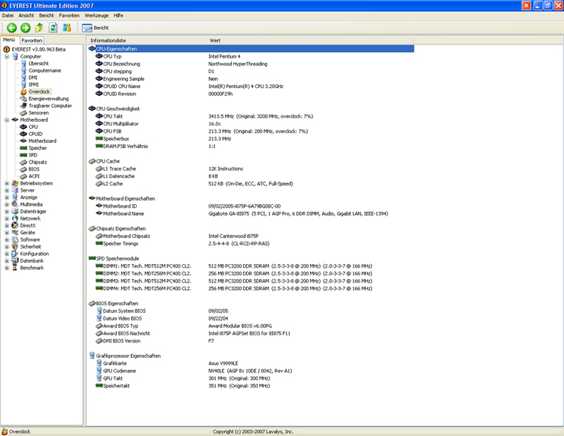

Obwohl es eigentlich laut dem Gigabyte Handbuch nicht funktionieren sollte, habe ich es nun doch noch hinbekommen das ich die 2x 512MB DS und 2x 256MB SS Ram-Module zusammen auf meinem GA8-I875 Board zum laufen bringen konnte.
Beim ersten Versuch startete der Rechner ja erstmal gar nicht und piepte nur, egal wie ich die Speicher gesteckt hatte. Als ich es aber ein paar Tage später noch mal ausprobiert habe, klappte es ohne Probleme und der Rechner läuft noch immer ohne Fehlermeldungen bis heute!
Und wie? Ist ganz leicht!
Man muß einfach nur die Batterie aus dem Motherboard nehmen, das Bios auf Default-Einstellungen setzen, dann die Batterie wieder reinmachen, die Speicher alle komplett einstecken, danach ins Bios gehen, die Einstellungen wieder seinen Wünschen enstprechend einstellen, abspeichern und den Rechner neu starten. Danach läuft dieses Board auch mit unterschiedlichen Modulgrößen und das auch noch im Dual-Channel Modus!!
