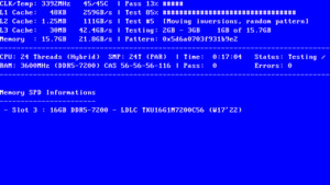

Hehe dafür lad ich doch gern nen Screen hoch :D
Im Bios sind 1,8 eingestellt und auch Everest bestätigt das mit 1,79V.
Hier der Screen mit Everest und CPUZ daneben ;)
