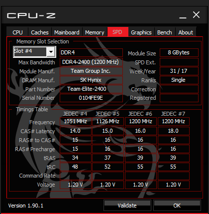

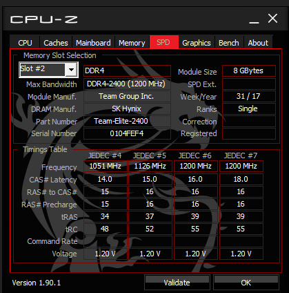

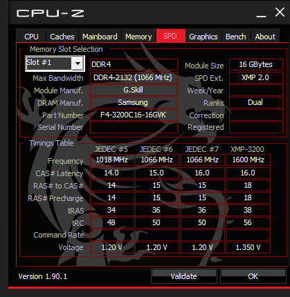

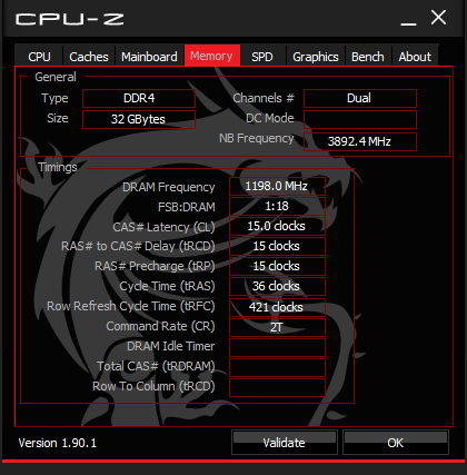

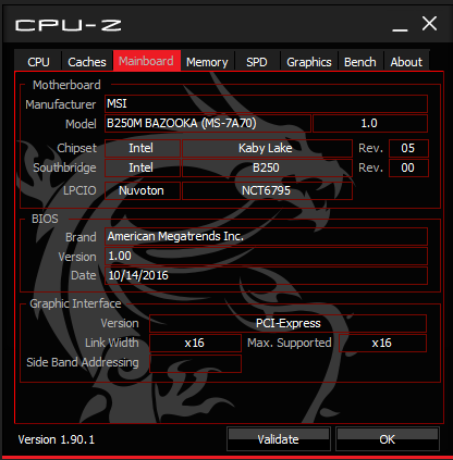

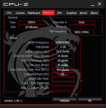

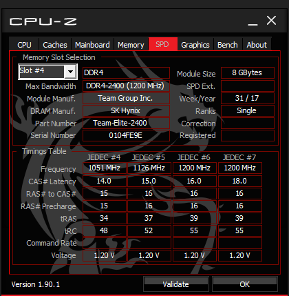

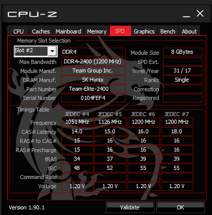

Ich wollte mein System ein wenig upgraden, dafür habe ich mir einen 16gb DDR4 Ram Riegel von G.Skill (Ripjaws V) gegönt. Bereits verbaut im Board sind 2 Riegel mit je 8gb DDR4 von SK Hynix. Einbau hat geklappt und Win erkennt Ihn auch problemlos. Hatte jetzt allerdings 2 Systemabstürze(bluescreen) seit dem Einbau. Darauf hin habe ich einen Test durchgeführt (mdsched), und Win meldet mir das keine Probleme vorhanden sind. Allgemein fühlt es sich an als würde das System schlechter laufen als vorher.
Wie finde ich herraus ob die Riegel kompatibel sind?
Ich habe dazu mal ein paar Screenshots gemacht von CPU-Z wo Board und die einzelnen Riegel einzusehen sind.
Hoffe mir kann dort jemand weiter helfen.
Vielen Dank schon mal im vorraus.
Mfg

die timings scheinen komplett daneben für den 2400er RAM, statt 16-16-16-39 werden die mit 15-15-15-36 überfahren
Auf dem board ist noch das Releasebios drauf, etliche der neueren Biosversionen habe einen "verbesserte Speicherkompatibilität" im Changelog
Hi,
nach dem Memtest, könntest das neuste BIOS installieren und mal Standard Settings anwenden (also OC deaktivieren, wenn aktiviert)

Doch ist möglich wenn richtig montiert! Klar kann es wegen Single/Dualranked noch Probleme geben aber denke das Hauptproblem ist momentan, dass die Kanäle unterschiedlich bestückt sind.
Und mehr wie 2133Mhz werden auch nicht drin sein, da der ale Ram schon übertaktet ist um auf 2133Mhz zu kommen.
