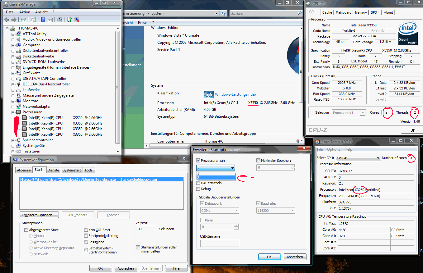

Prüfe mal: Ausführen->msconfig->Start->Erweiterte Optionen->Prozessoranzahl

Um euch ein bisschen Klarheit zu verschaffen, hab ich jetzt mal eienn Screenshot aller wichtiger Programme gemacht.

Probiere mal folgendes: Haken bei Prozessoranzahl weg und Neustart.
