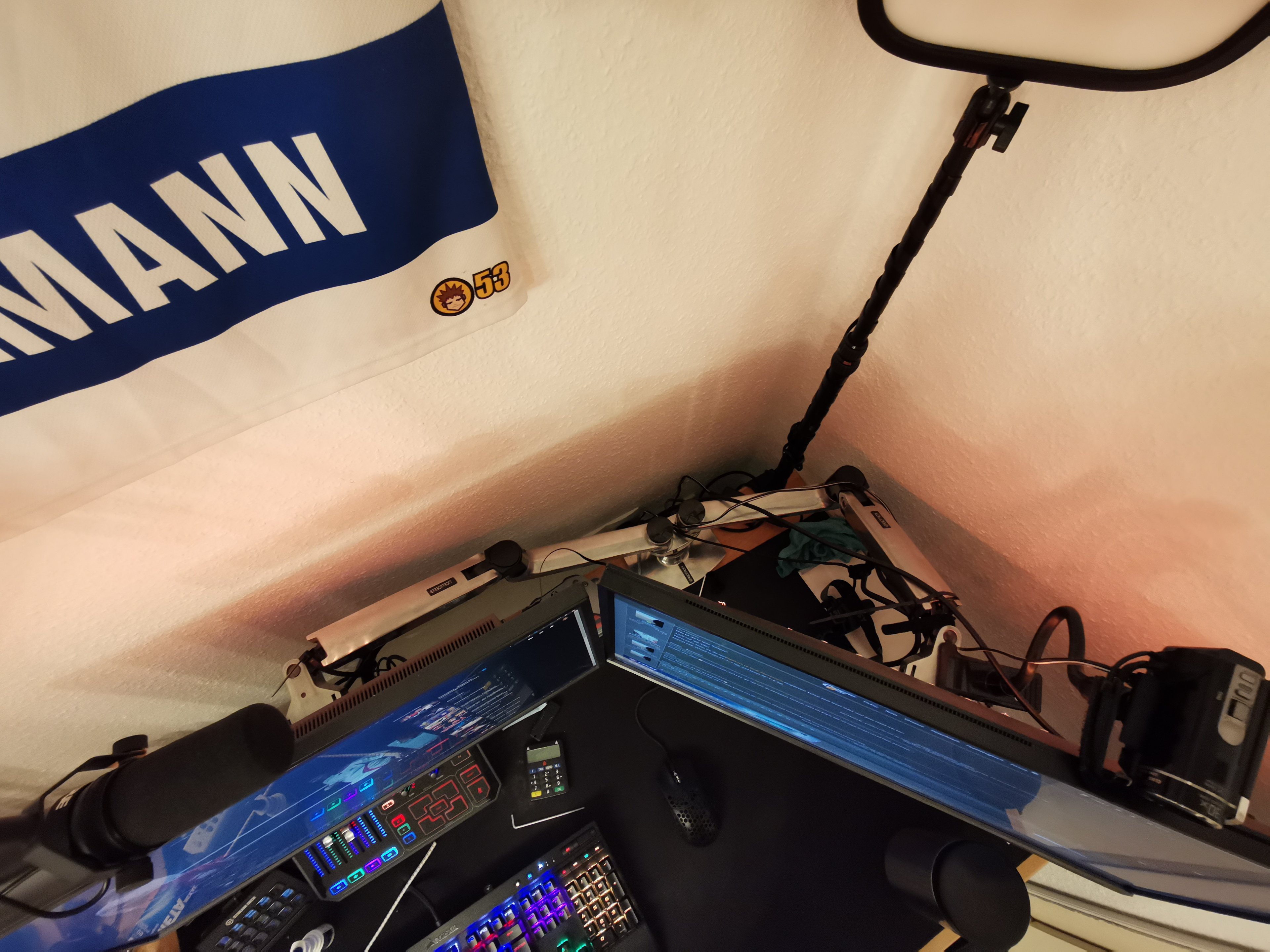

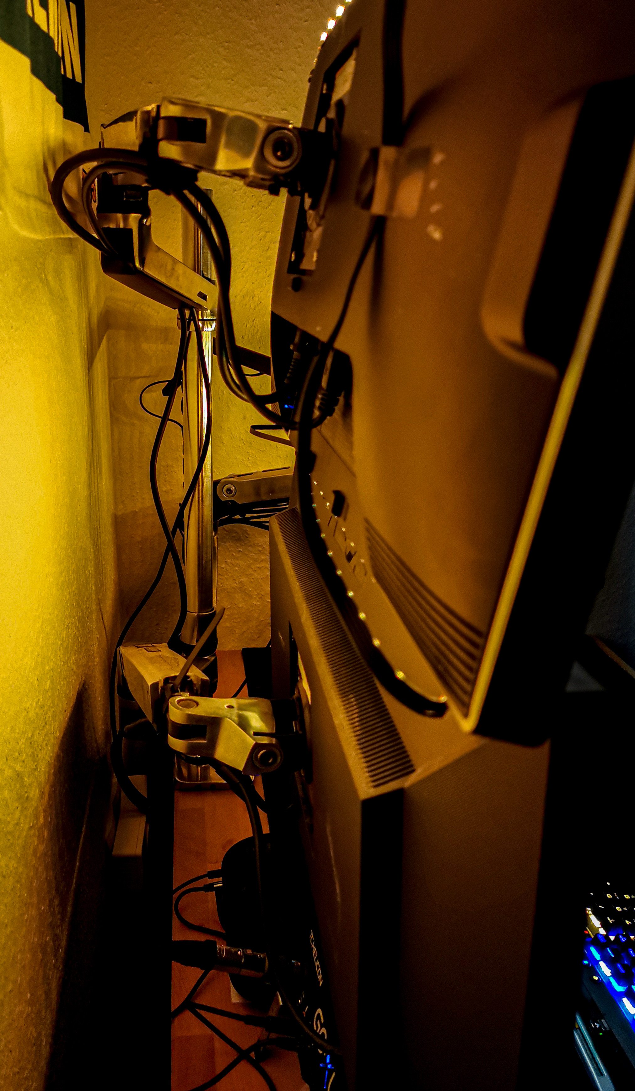

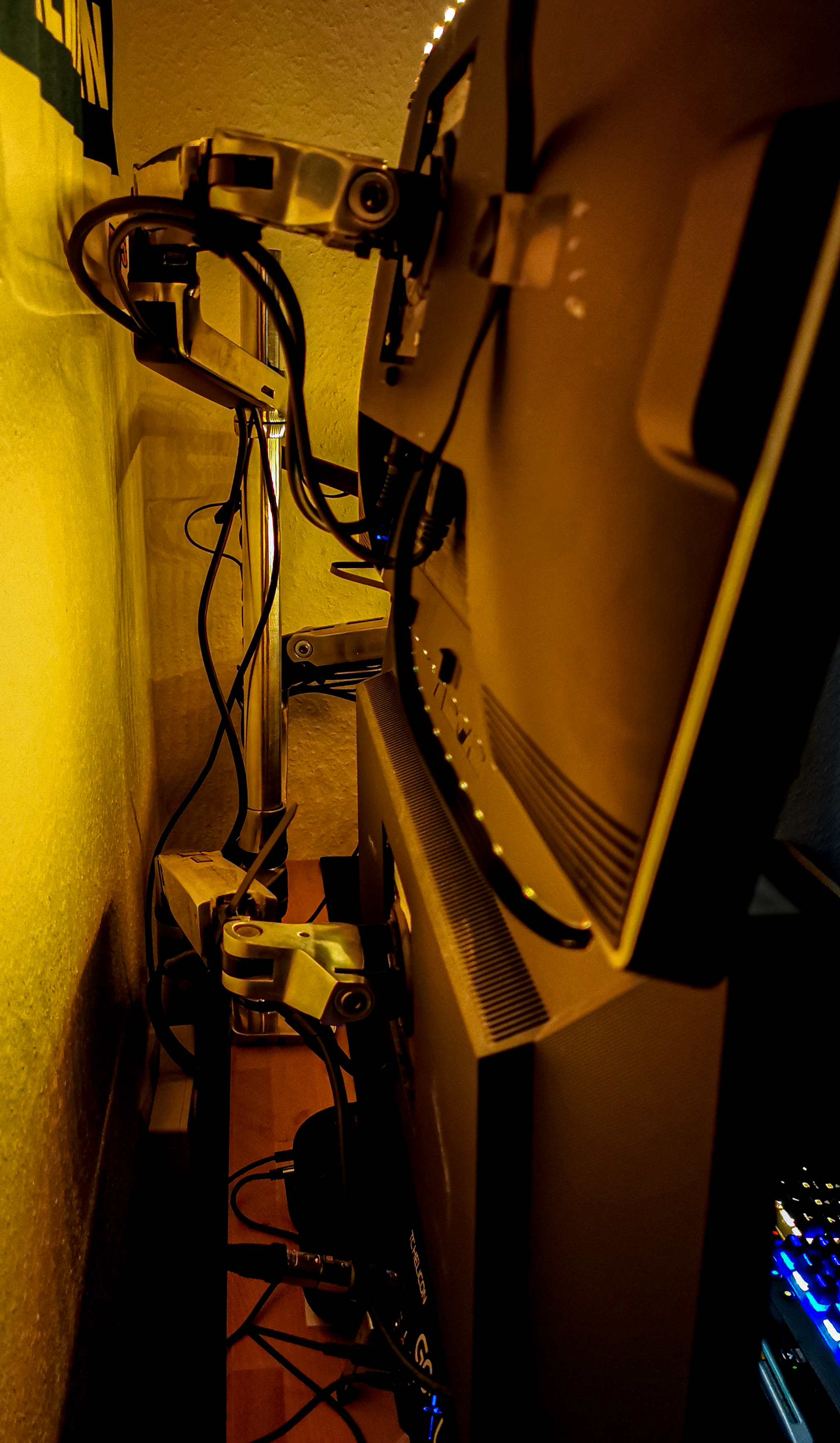

Ich guck mal das ich eben n bild mitm handy knipps von der situation dahinter (obacht könnte unordentlich sein) moment bitte
Wie gesagt, nicht aufgeräumt, hab eben n bisschen geschraubt...
Reaktionen: Bodensee_bmwler
Muss halt mit der Platzierung n bissl spielen, alternativ gibts noch n halter mit ner 40er Stänge die was länger ist!

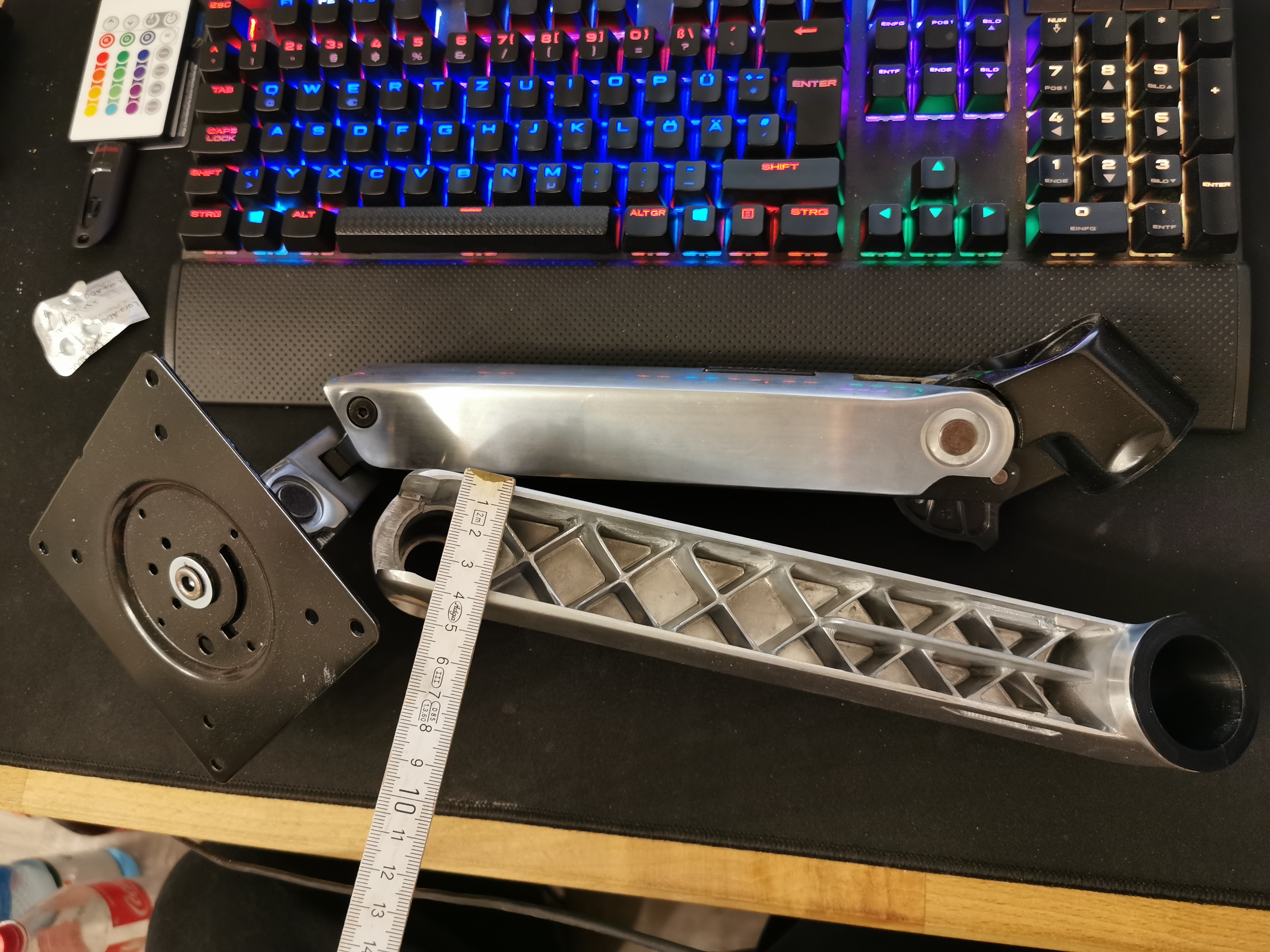

Die Ärmchen wirken Fragiler... Hatte mir ja ne alternative zu den Ergotrons geholt, ging am selben Tag zurück, hatte angst um meine Monitore, interesse an nem Bild vom Halter selber? Sieht mir nach Alu-Guss aus mit versteifungen, uno momento

Das war jetzt aber fix abmontiert...ok, das sieht schon richtig massiv aus.

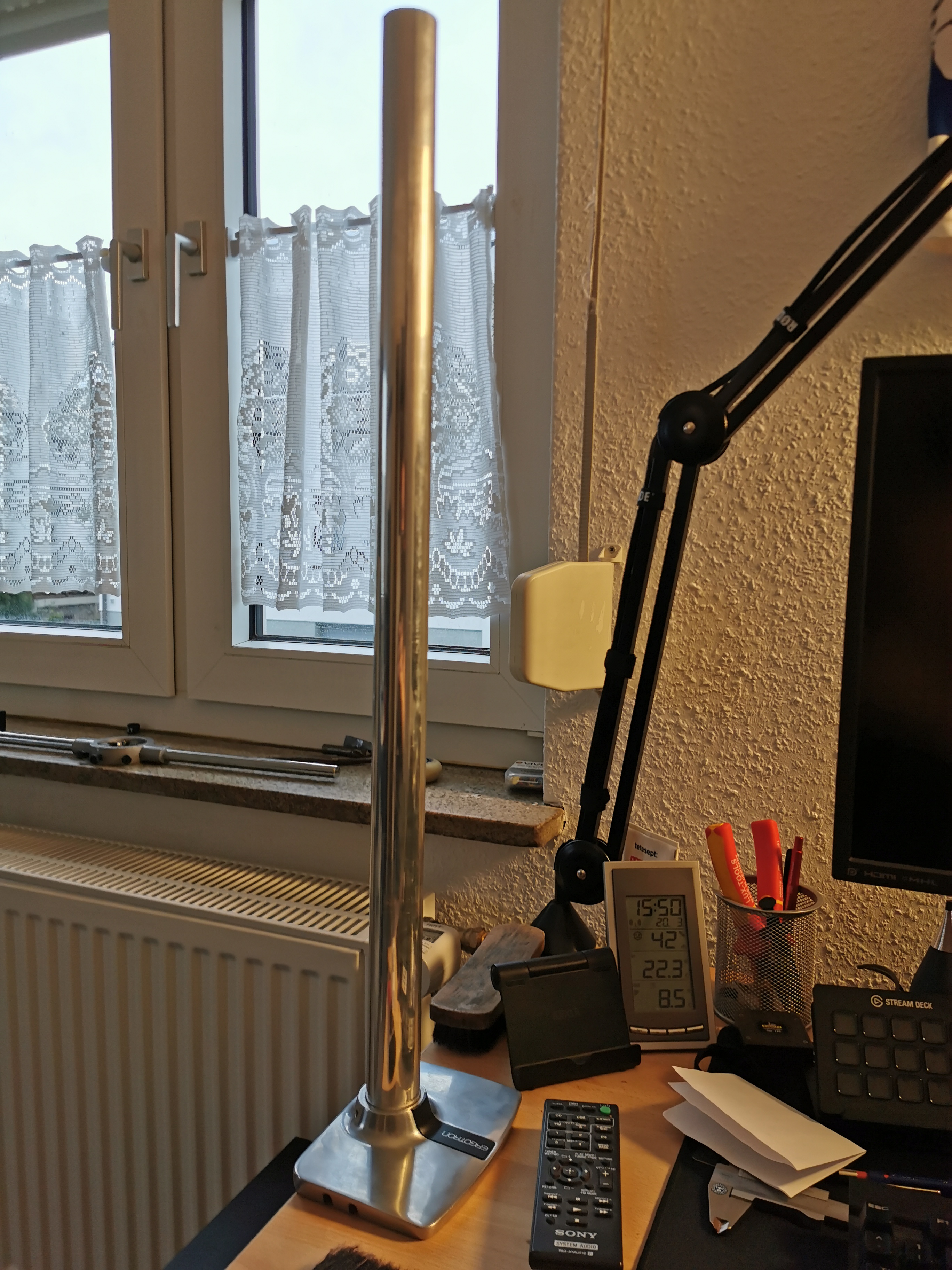

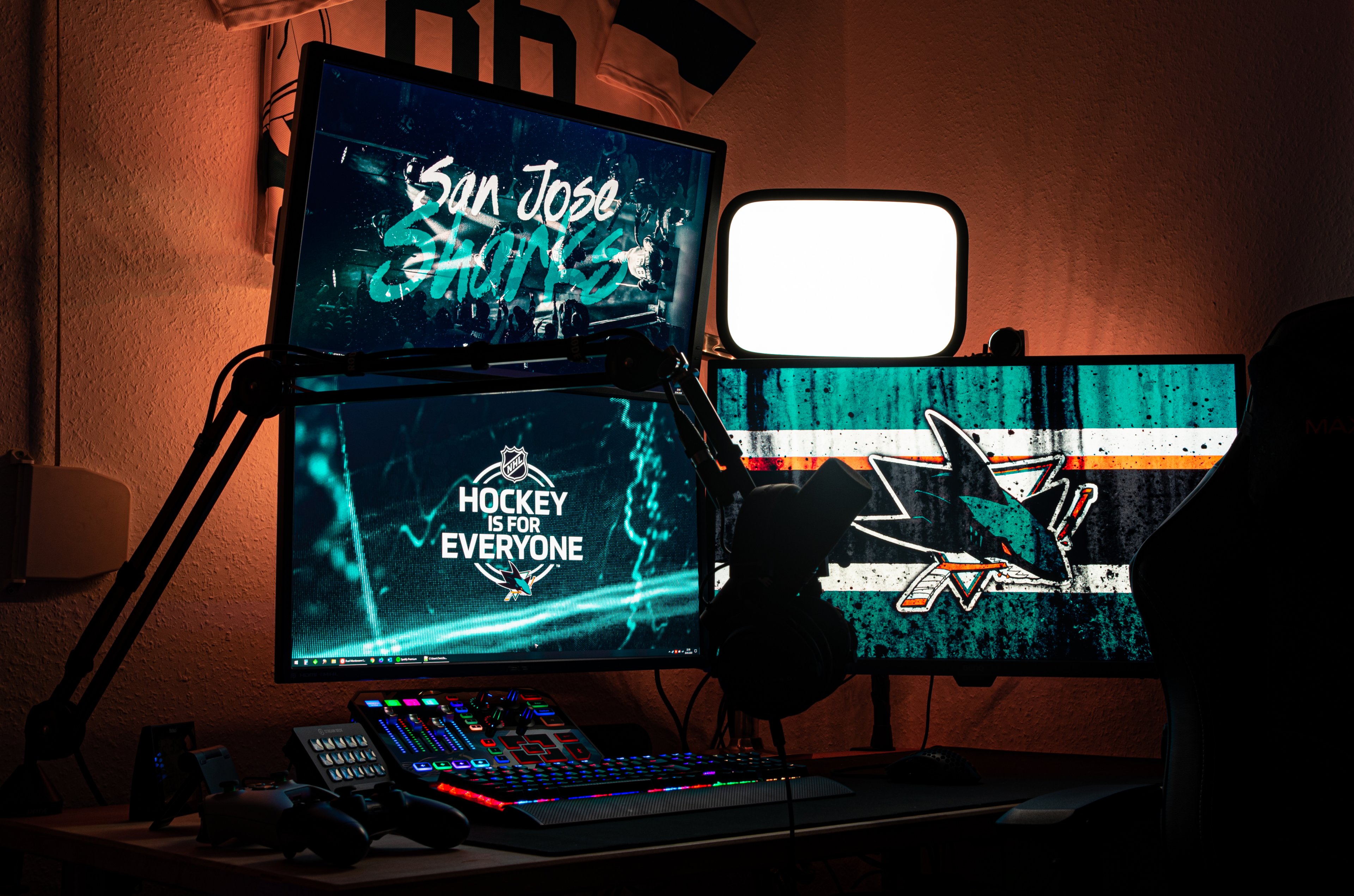

Gerade das find ich durchdacht, muss aber gestehen baue meine Halterung gerade auf vollmaterial um, kommen 2 übereinander +1 seitlicher.
Sieht super aus!

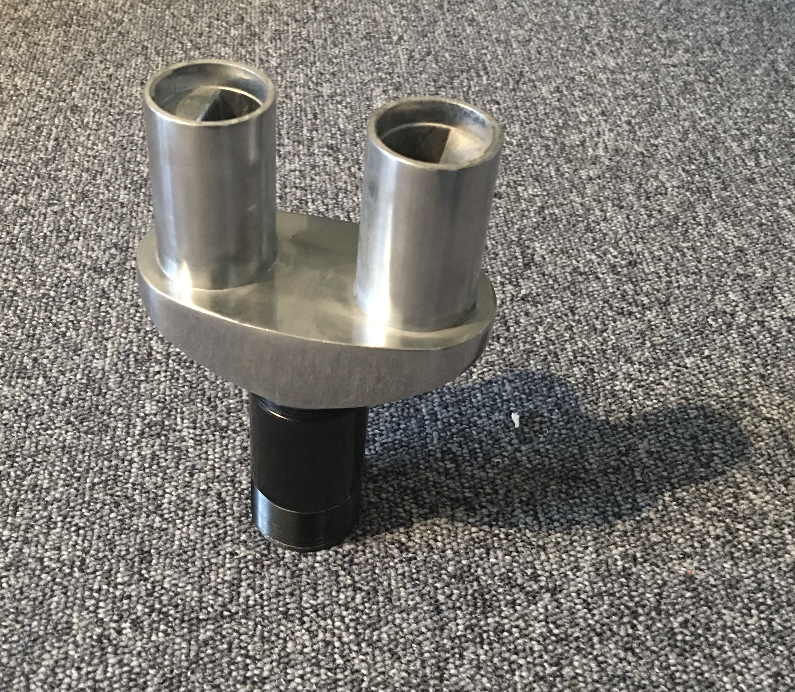

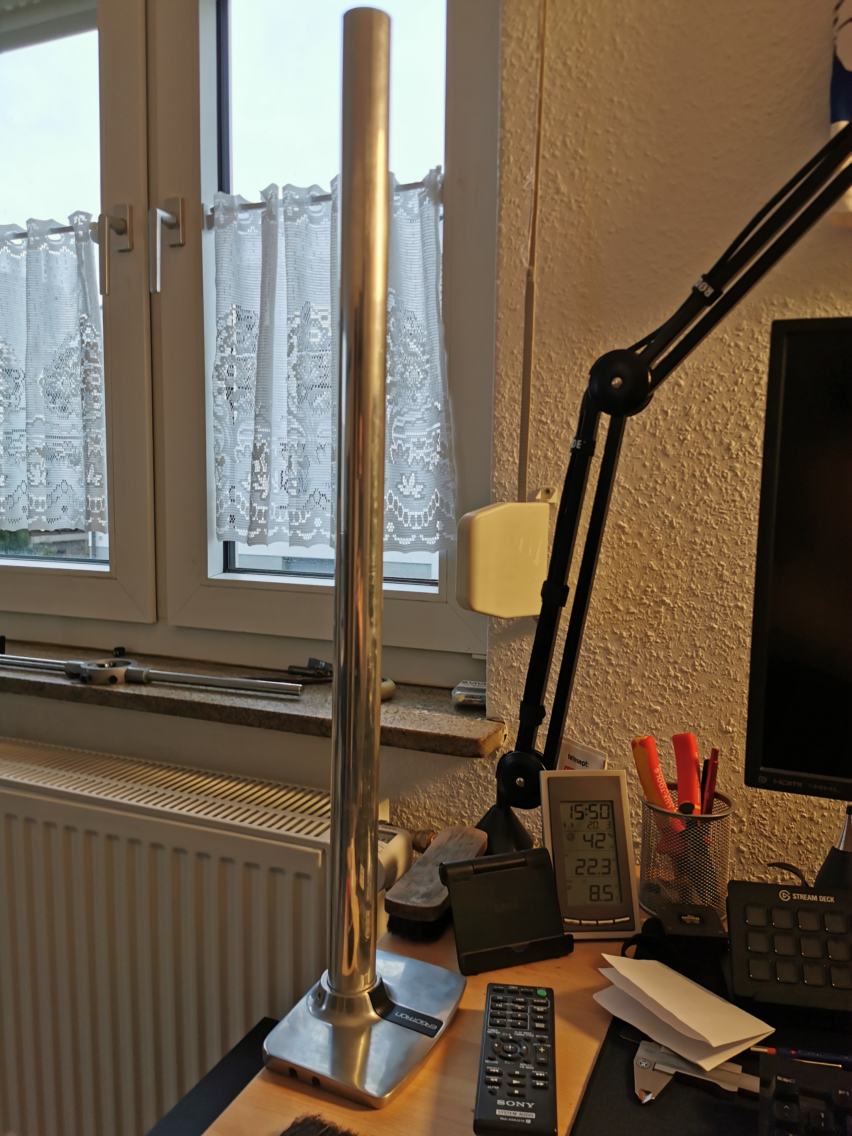

Ich möchte auch gerade etwas basteln, habe heute diesen schönen Doppelhalter erhalten.
Diesen möchte ich gerne als eine Art "Krone" oben auf einen Ergotronhalter schrauben, hierzu muss ich aber erstmal das Gewinde an das Stangeende aufbringen.
Kannst du mir hierzu sagen, ob es ein M35 x 1,5 oder ein M35 x 2 Gewinde ist? Kennst du eine günstige Quelle für diese Gewindeeisen? Irgendwie finde ich bei meiner Recherche kein gutes Angebot...
Ist das die dual lx Halterung?
Sollte sogar m40 sein unten der Bolzen... Ich mess dir das später aus, dann geb ich dir bescheid, hab einen singlearm mit "dünnem" m35x1,5 dafür umgebaut und zu spät geschnallt das der dual sockel unten n fettes gewinde hat

Edit: "dünner" Arm hat M35x1,5
Der Dicke, wie in deinem Bild abgebildet vom Ergotron LX Dual hat M40x1,5
Um dich schon mal zu warnen, schneideisen in der dimension sind NICHT günstig mich hat der spass mit schneideisen und schneideisenhalter + Ø35mmx700mm Aluminium Vollmaterial = ~ 100€ zusammengenommen

Mist, da hast du Recht.... so kann einen das Augenmaß täuschen :(.
Dann wohl Plan B... ich frage jemanden, ob er das "dicke" mit dem 35er verschweißen kann.

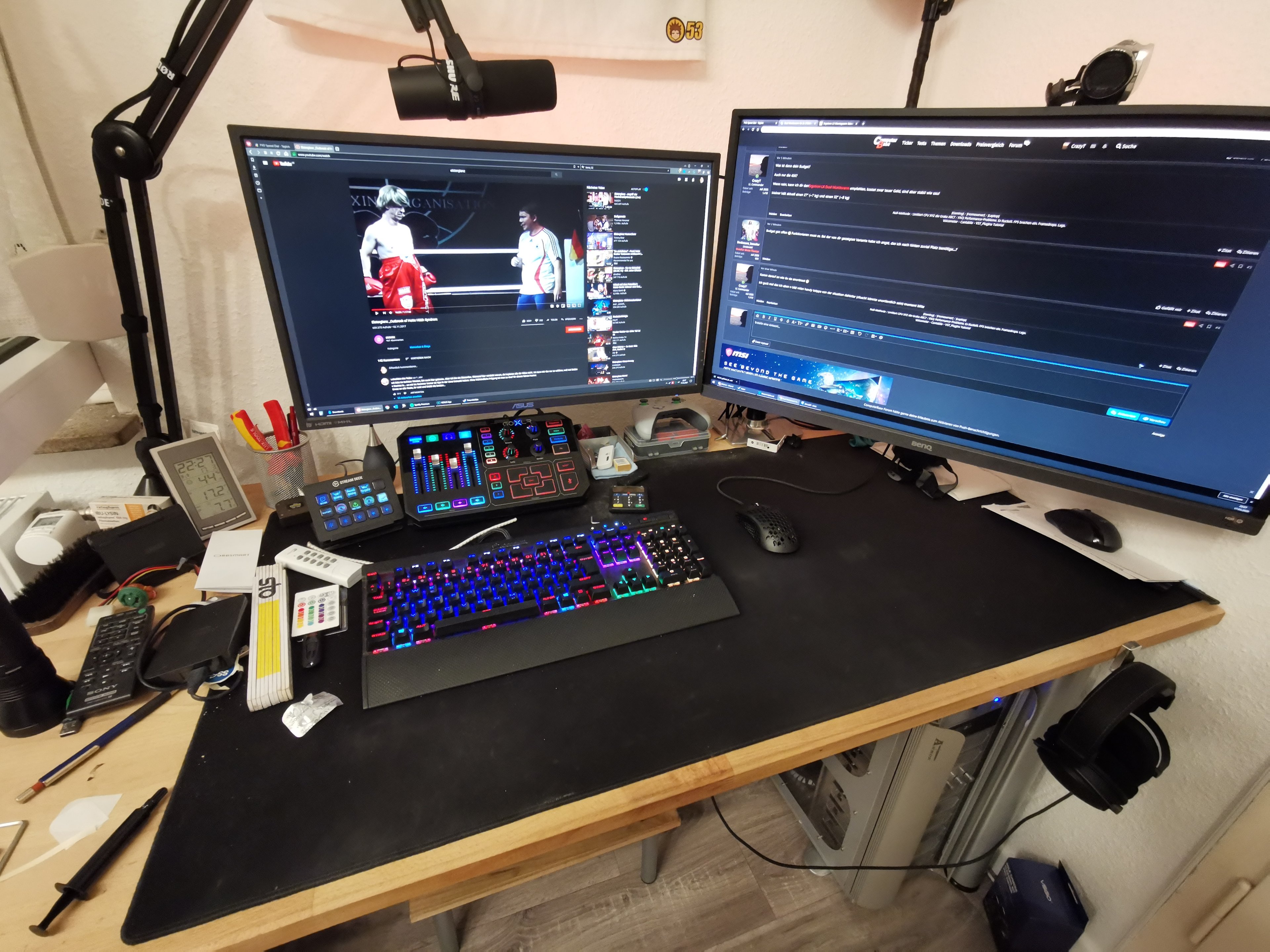

Interesse an nem Bild von meinem Aufbau? 🤔
Klaro, zeig her 👍

Das ist sehr dünnwandig, ggf. n dapter basteln, sprich was drehen oder drehen lassen, bilder folgen gleich muss mal gucken wo ich die habe...
Hmm, hab eben neue gemacht... find die alten nicht mehr aktuellen sind max 10 min alt
Hinter den Screens:
Arbeitsplatz:
Top geworden, sieht super aus!
Nach langem hin und her suchen habe ich jetzt einen Plan gefasst bzgl. Adapter: Ich habe jetzt eine lange M40 Gewindemuffe bestellt, bei der ich dann am unteren Ende das Gewinde wegfeile. Hoffe mal, dass das so hinhaut, wie ich mir das so einfach vorstelle...
