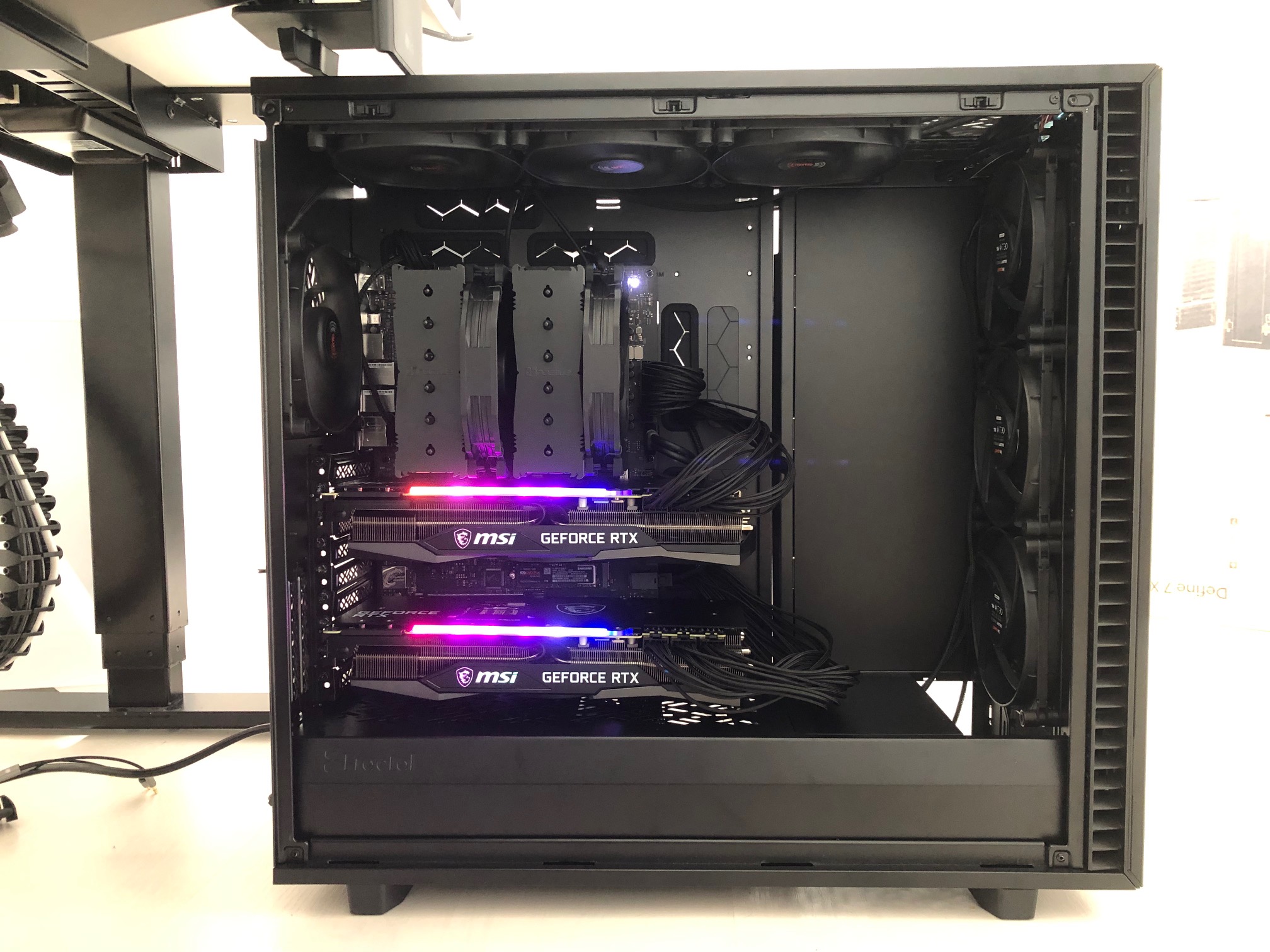

Hi, ich will meine Workstation auf Wasserkühlung umbauen, weil ich große Probleme mit VRAM, Chipset und GPU Temps im langen Renderbetrieb habe.
Ich verwende den Rechner für 3D Animation und GPU-Rendering. Nachts zum Mining.
Hier mal meine Einkaufsliste die ich mir nach meiner Recherche zusammengestellt hab:
  • Case: Define 7 XL (bereits vorhanden)
  • Radiatoren: 2x HWL GTS 420 (oben, vorne), 2x HWL GTS 140 (unten, hinten)
  • Fans: Silent Wings 3 (bereits vorhanden)
  • GPU: 2x EK Vector für 2x MSI RTX 3090 Gaming X Trio
  • CPU: Heatkiller IV PRO AMD für AMD 5950X
  • Pumpe/Reservoir: Aquacomputer Ultitube + D5 PWM
  • Controller/Software: Aquacomputer Quadro/Aquasuite
  • Flüssigkeit: Aquacomputer DP
  • Fittings/Tube: EK Torque 16mm/10mm soft
Die EK GPU Blöcke sind drin weil die von Alphacool wohl Probleme mit den VRAM Temps haben.
Die zwei GTS 140 sind vorsichtshalber schon drin weil ich noch auf eine dritte RTX 3090 upgraden will.
Was sagt ihr dazu? Gibts Verbesserungsvorschläge?

So ist gerade der aktuelle Stand auf Luft:
Bei dem Case wundert mich das allerdings garnicht.
Mit der geschlossenen Front ist das Ding schon mit 5950X + 3080 ein urster Backofen.
Intake total limiert. Die 3 Lüfter oben ziehen der / den unteren GPU/s dazu noch etwas die Luft weg.
Man sieht ja quasi ( und merkt auch in der Nutzung ), dass die vorderen 2 der oberen 3 Lüfter direkt kühle Luft abziehen ohne nenenswerten Effekt.
( Ich hab das mit dem 1, 2 oder 3 Top-Exhaust im P600S gerade durch und alles was passiert, waren höhere GPU Temperaturen und nichts anderes. )
Ich würde erstmal den Airflow optimieren bei der Kiste.
3x vorn rein, 1x hinten raus, 1x hinten oben raus und dadurch minimal Überdruck gegend en Staub im Case.
Den mittleren Lüfter des NH-D15 SE einfach mal tiefer hängen damit ordentlich Wind an den VRM ankommt.
Dann noch die Front offen lassen um die Temperaturen zu checken.
Nun zur WaKü - ist ein solides Setup, aber wenn ich die Radis sehe und wie die verbaut werden, wird mit den Temperaturen im Langzeitrendering auch nicht geiler im Case.
Ich würde mir das eher mit einem externen MoRa planen ohne interne Radis und im Case 3x langsam in + 1x langsam hinten raus belüften.
Gerade so heftige Energieschleudern würde ich niemals intern versorgen.
Case verkaufen und was kleineres nehmen + MoRa. Fertig.
PS: Poste mal bitte nen HWiNFO Screen nach 1h Renderworkload. Ich würde gern mal sehen, was da aufm Tacho steht.
