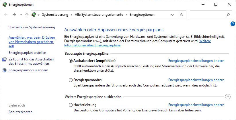

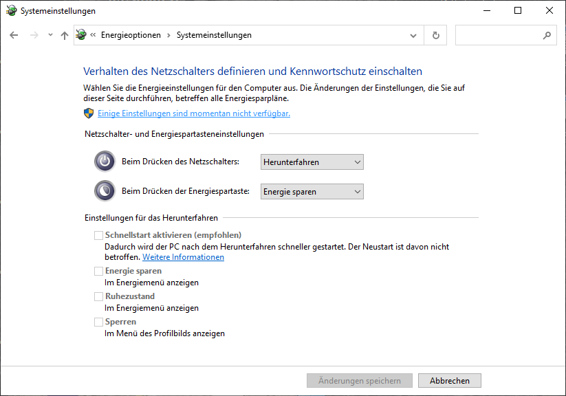

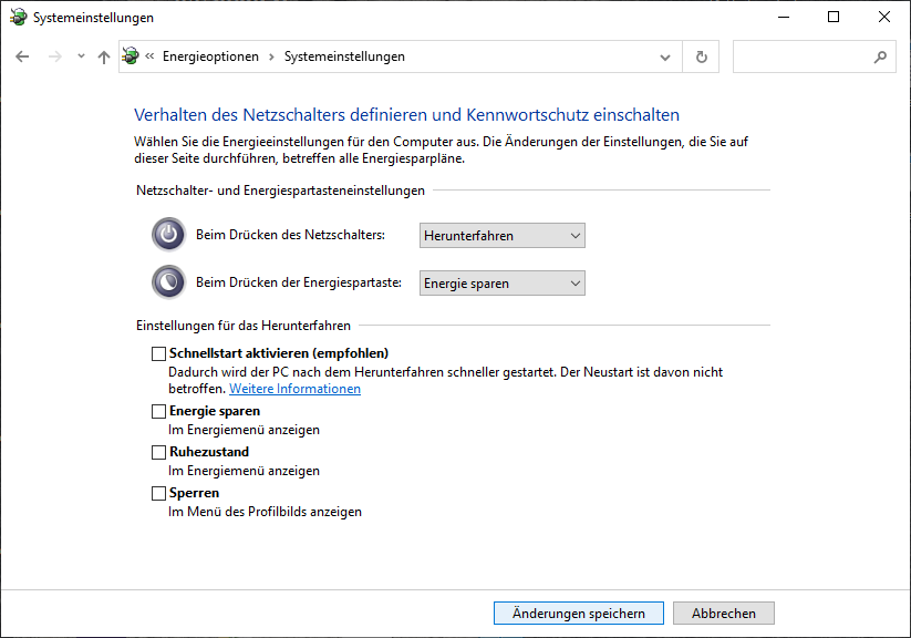

In Windows und im BIOS unbedingt Fastboot deaktivieren!

Stelle es auch in Windows ab, falls es noch aktiviert ist.style2k6 schrieb:Fastboot ist im BIOS deaktiviert

@Dr.McCoy dir danke ich auch für die Unterstützung, den Schnellstart habe ich in Windows deaktiviert.
