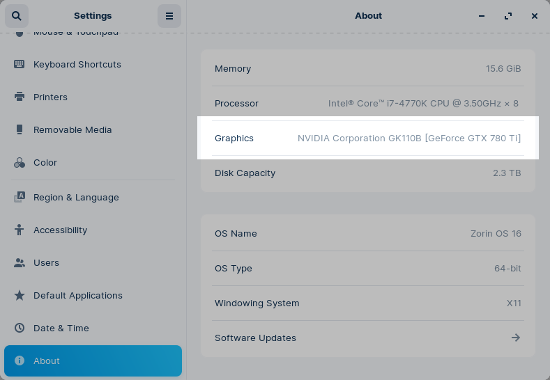

Ja hab ich gemacht. Secure Boot aus läuft auch, aber in der Anleitung steht ja unten bei "Systeminfo" dass da das Modell drin stehen sollte. Allerdings steht bei mir nur "Nvidia Corporation" sonst nichts.
So sollte es ja aussehen, bei mir steht eben nicht das Modell da. Das wundert mich etwas und lässt mich daran zweifeln ob der Treiber sauber arbeitet.
OK und Secure Boot lass ich einfach aus.
Es kann gut sein dass das nur ein (Anzeige-)Fehler ist. Zorin hat soweit ich weiß nicht die aktuellsten (Software-)Pakete.
