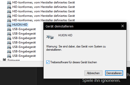

deinstalliere einmal den treiber, den windows installiert wenn du den controller anschließt und starte das system neu.
Es sollte in etwa so aussehen (mit anderem Gerätenamen)
Sorry dass solange nichts mehr kam, aber ich war privat sehr beschäftigt. Jedenfalls hat es mit dieser Lösung geklappt und es funktioniert wieder alles so wie es sollte. Also danke für die Hilfe und Entschuldigung dafür, dass solange nichts mehr kam.
