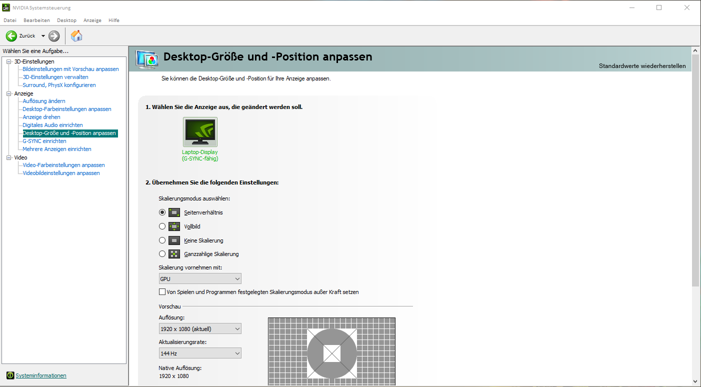

PS: Evtl. kann man auch im treiber menü angeben das die Skallierung hierbei nicht von der GPU sondern von der Anzeige übernommen werden soll. Das könnte der springende punkt sein. In seinem fall müsste da halt der TV ausgewählt werden. Hab grad keinen angeschlossen :) Damit könnte man auch mal rumspielen.
Super, mit dem Nvidia Treiber klappt es. Schließe ich den Fernseher an, erscheint dieser als Auswahl im Grafiktreiber und bei Seitenverhältnis wird aus dem Teil,- dann ein Vollbild.
