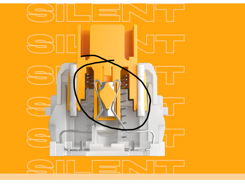

Viper_780 schrieb:Ich hatte die mit Cherry MX Brown Switches. Das "Filco Ping" der Federn hat mich wahnsinnig gemacht.
Tritt das bei deinen MX Black nicht auf?
@Viper_780
Ich habe auch noch eine Tastatur mit MX Brown-Schaltern und kann das beschriebene Phänomen auch nachvollziehen. Die MX Black RGB Switches sind (vielleicht serienstreuungsbedingt?) kaum davon betroffen, aber es ist nicht 100% eliminiert und trifft nicht auf alle Schalter zu. Mit Hot Swap kann man die potenziellen "Störenfriede" aber ja auswechseln.
Das wäre mal interessant, das genauer zu untersuchen. Auch nach tausenden Stunden Gebrauch usw.
PS: Meine MX Brown sind von 2014, die MX Black RGB von 2024... bzw. die jeweilige Tastatur.

Ich hab eine Cherry G80-3000 von 1998 mit MX Brown hier und eine G80-1800 mit MX BlackOstfriese schrieb:Ich habe auch noch eine Tastatur mit MX Brown-Schaltern und kann das beschriebene Phänomen auch nachvollziehen. Die MX Black RGB Switches sind (vielleicht serienstreuungsbedingt?) kaum davon betroffen, aber es ist nicht 100% eliminiert und trifft nicht auf alle Schalter zu.
Beide haben auch Ping, aber durch das hohle Gehäuse fällt es nicht so auf. Aber du hast schon recht bei der MX Black deutlich weniger.
Die One III ist durch die Konstruktion als Traymount mit Metallplate extrem empfindlich und hat das Pingen verstärkt und in Richtung des Schreibers geworfen
Ich hab in der One III TKL dann sogar Silent Switches eingesetzt (Boba U4) - aber irgendwie wollte ich dann was kompakteres und besseres.Ostfriese schrieb:Mit Hot Swap kann man die potenziellen "Störenfriede" aber ja auswechseln.
ThereminGoat macht normal "Break-In" Tests. Beim MX Brown ist aber keiner dabei: https://www.theremingoat.com/blog/cherry-mx-brown-switch-reviewOstfriese schrieb:Das wäre mal interessant, das genauer zu untersuchen. Auch nach tausenden Stunden Gebrauch usw.
