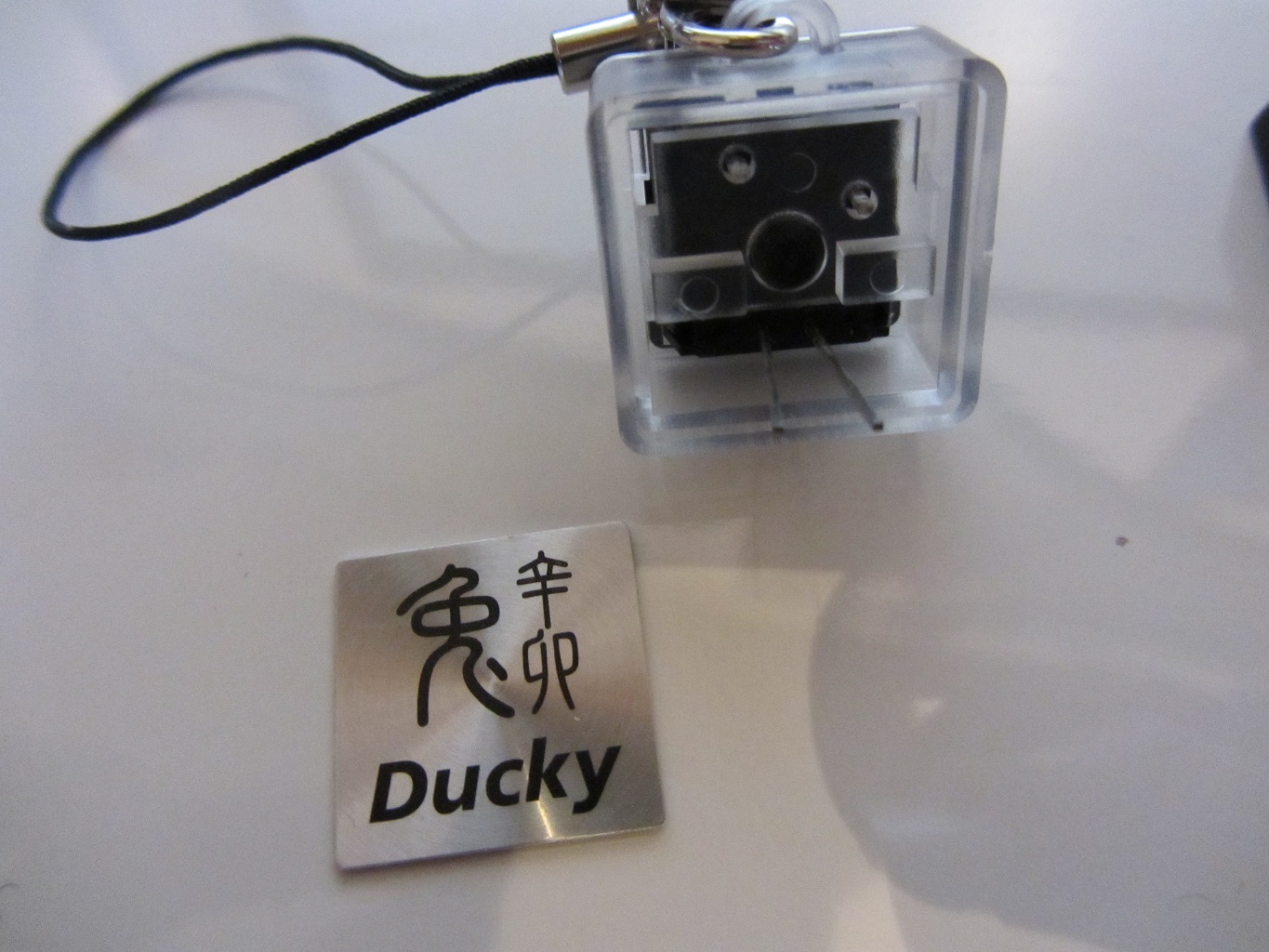

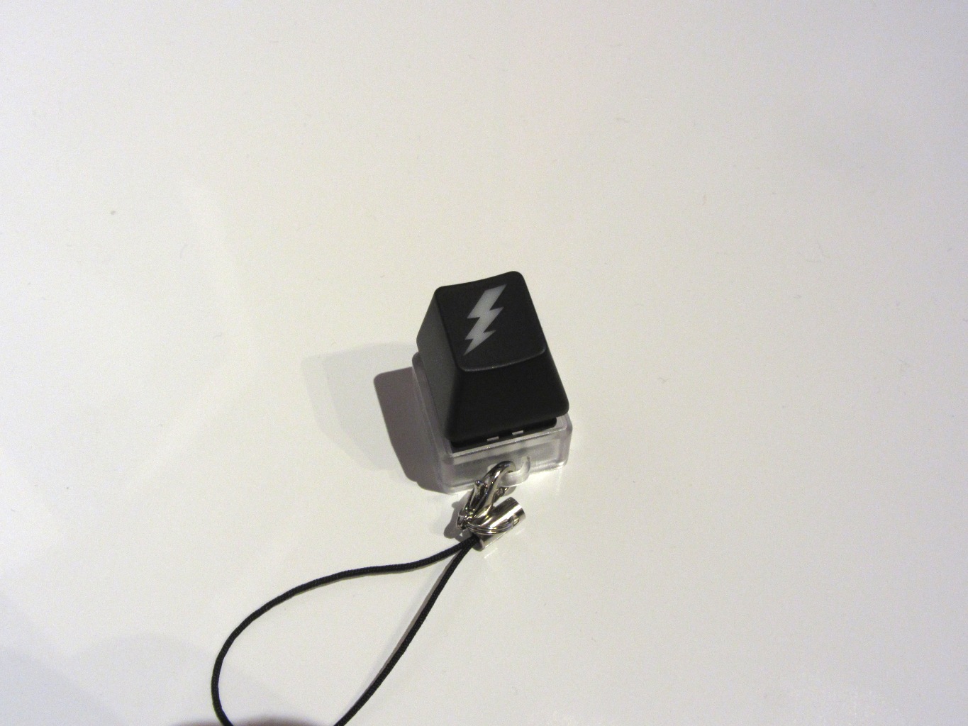

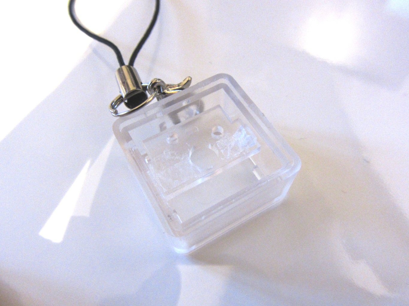

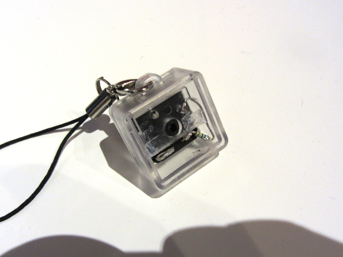

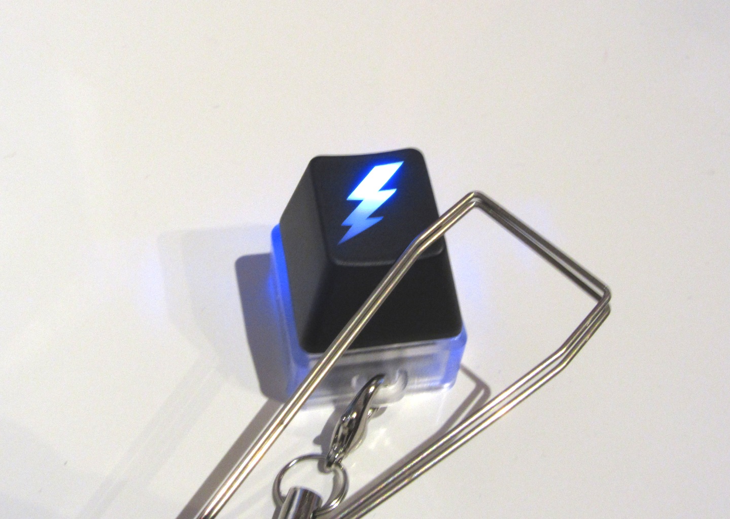

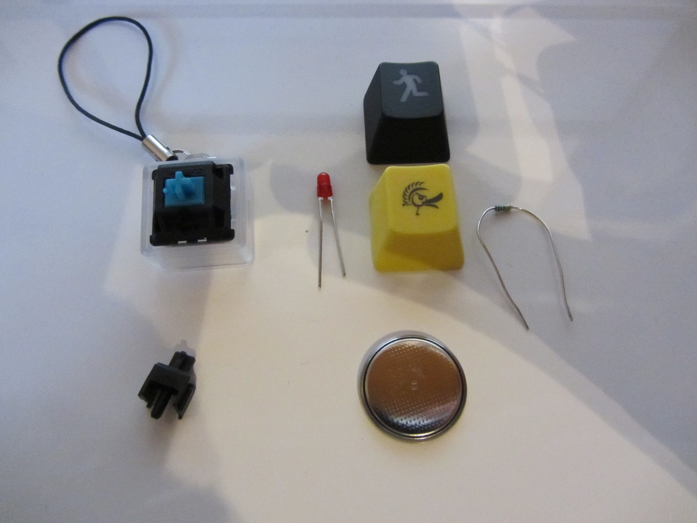

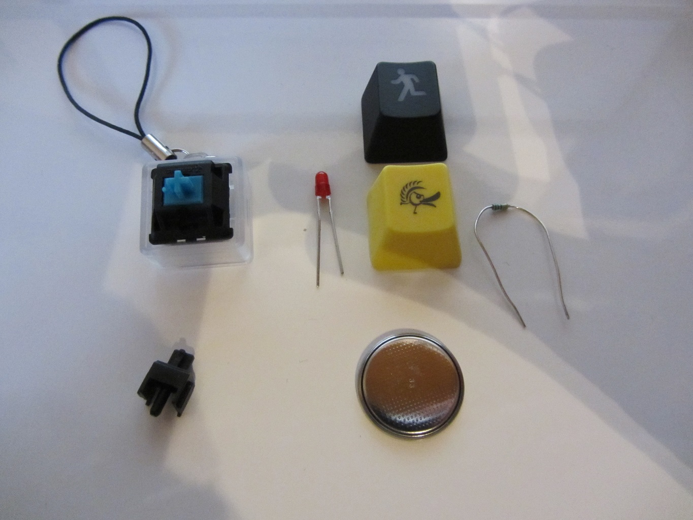

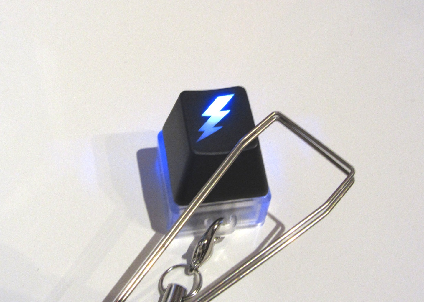

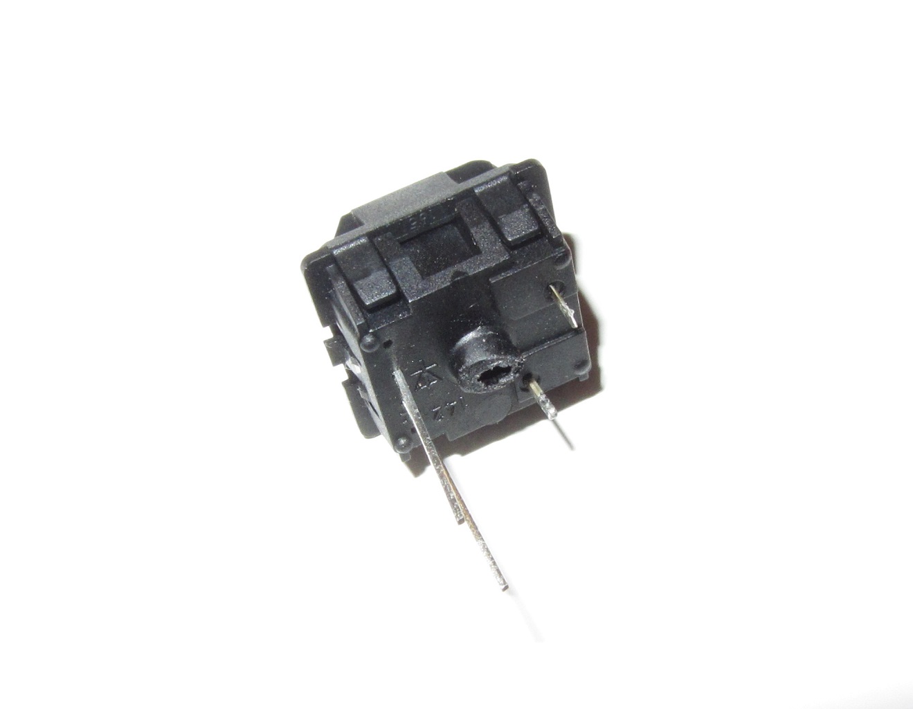

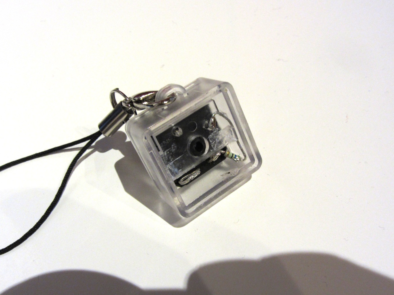

wie angekündigt hab ich meinen Keyring mit einer LED gemoddet
Auf dem ersten Bild ist (Symbolisch) was man benötigt. Hab mich beim Umbau dann doch noch für eine Blaue LED entschieden da die Rote zu dunkel war. Und Batterie hatte ich für die Bilder noch keine passende.

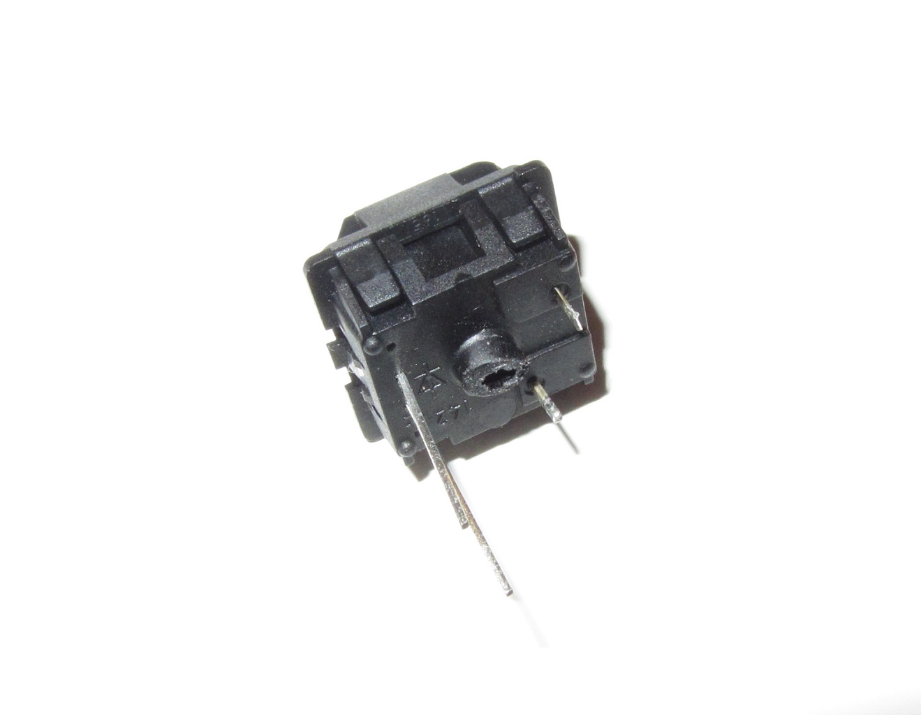

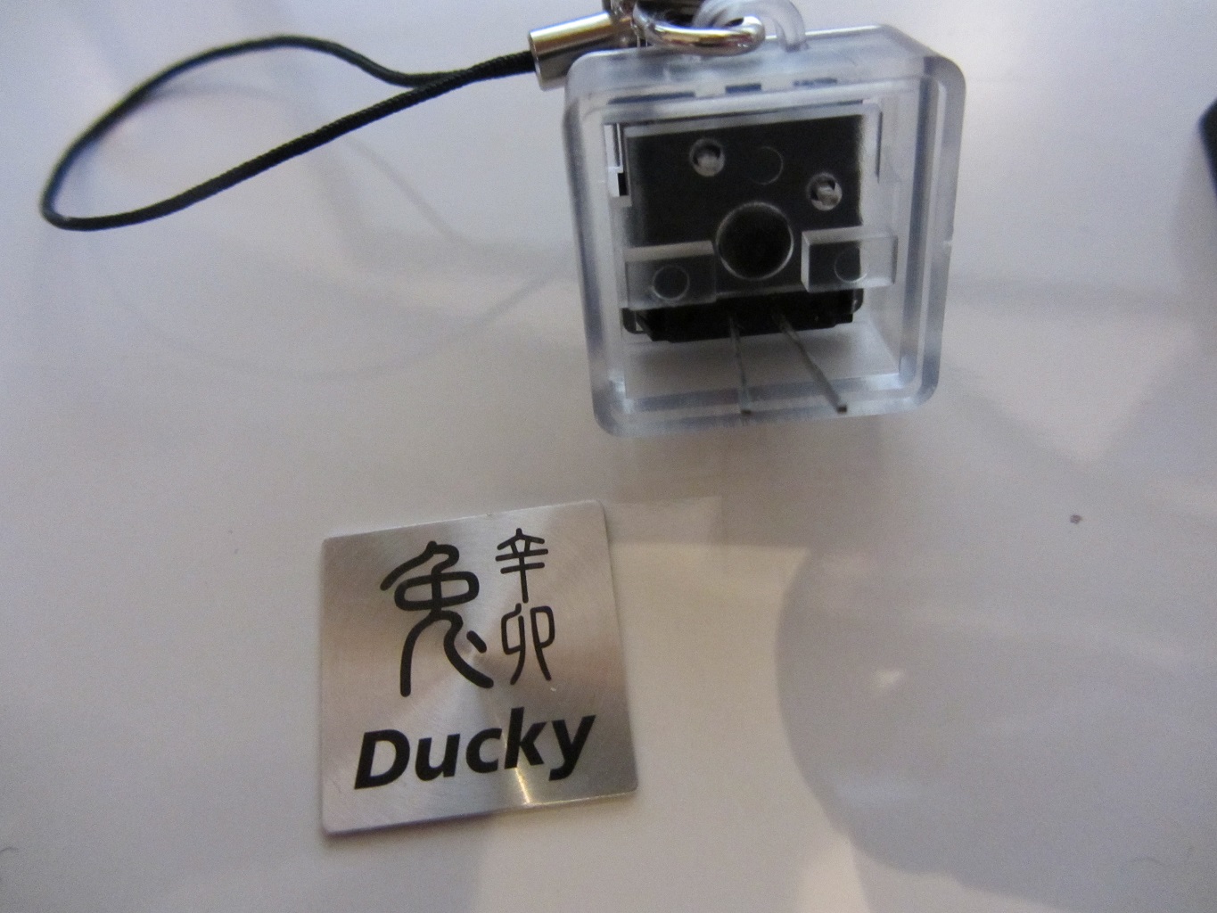

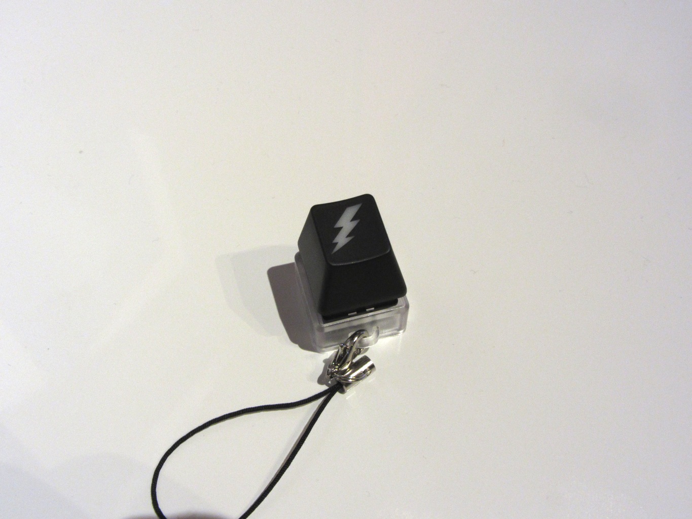

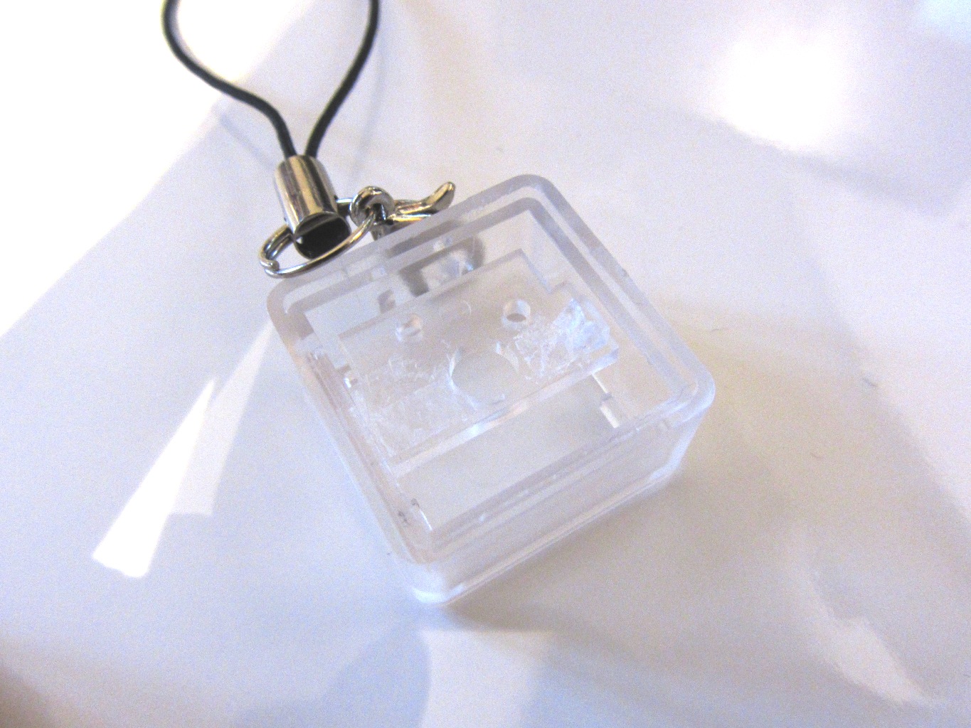

Benötigt wird eine LED, ein passender Widerstand und eine Knopfzelle mit 3V. Hab eine in der größe 1220 verwendet. Vom Switsch muste der mittlere Knubbel etwas gekürzt werden und im Gehäuse die rechteckigen Auflager auf die die Bodenplatte geklebt ist. Auf dem 5. Bild sieht man alles eingebaut. Die Batterie liegt mit Minus auf dem umgebogenem LED Fuss unten links im Bild und liegt mit der Seite oben links am Bild an. Etwas Klebeband um die Batterie schütze sie vor dem Pin rechts oben und der Bodenplatte. Die wurde dann mit klarem Tesafilm einfach wieder festgeklebt.
Achja, und gleich noch von MX Black auf MX Blue umgebaut.

Täuscht nicht, hatte für das Bild nur eine größere da. Verwendet hab ich eine 1220. Theoretisch bekommt man auch eine 1620 rein, dann muss man aber auch die Anschlusspins des Schalters umlegen.
Bild mit Batterie hab ich nicht hinbekommen, da sie quasi mit der Rückplatte an Position gehalten wird.
