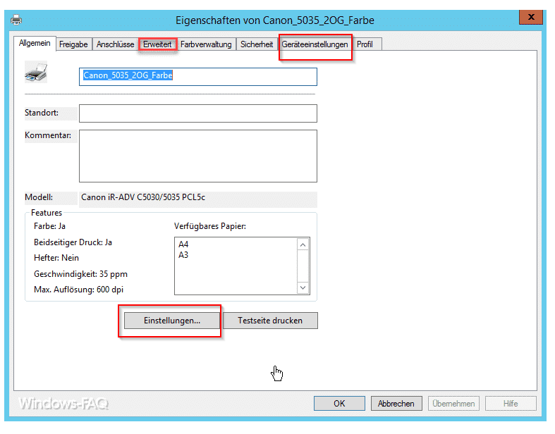

Hab nicht viel Zeit aber ein Paar Fragen, Ideen:
1.) RG = Rechnung? (wir haben normal RE dafür)
2.) Ich gehe stark davon aus, die Maschine ist per LAN angebunden und nicht per USB?
3.) Handelt es sich um eine Domäne in der es ein AD gibt mit Gruppenrichtlinien?
4.) Falls ja: Der Drucker bzw. das Multifunktionsgerät kann im Netzwerk durch die AD bekannt/freigegeben werden. Hierfür kann das Gerät am (Windows)-Server vorkonfiguriert werden und als per Doppelklick installierbares Gerät per Freigabe angeboten werden.
Damit kann man für einen Drucker z.B. 6 Profile anlegen (Profil1: Drucken Schacht1 non duplex schwarz weiß, Profil2: Drucken schacht 2 duplex farbe, usw.)
Hierbei gibt es ZWEI stellen an denne das Druckverhalten gesteuiert werden kann:
(https://www.windows-faq.de/2009/12/18/zentrale-client-druckereinstellungen-von-netzwerkdruckern/)
Ggf. dort mal prüfen ob Diskrepanzen sind.
Alternativ per Automation (ist aber eher ein dirty hack) per PDF Printer eine zusatzseite erzeugen, die ein unsichtbares zeichen enhält oder ganz am ende nur ein Komma o.Ä.
Ist aber Papierverschwendung.
Grundsätzlich wäre ein DMS/ECM System besser, aber ich weiß, lässt sich nicht mal eben so in allen Branchen implementieren und kostet Geld.
