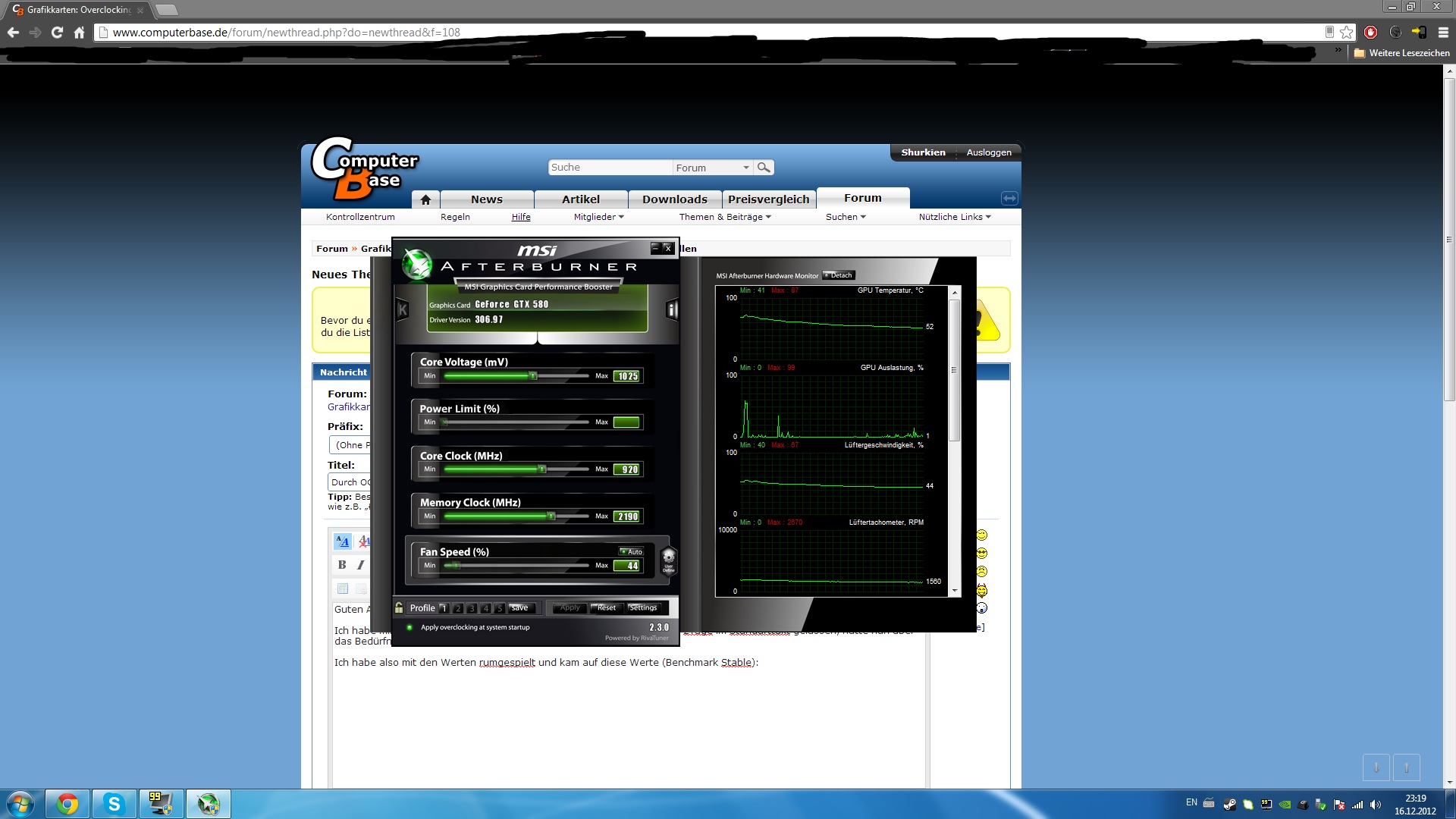

Ich habe mir vor wenigen Tagen eine GTX580 besorgt und diese erstmal 2Tage im Standarttakt gelassen, hatte nun aber das Bedürfnis ein wenig was rauszukitzeln.
Ich habe also mit den Werten rumgespielt und kam auf diese Werte (Benchmark Stable):
(Bus Interface, wird aus irgendeinem Grund falsch erkannt)
Jedoch sind meine FPS gesunken anstatt zu steigen.
Beispiel Borderlands 2:
Ruhe Szene warens immer um die 45-50FPS, jetzt bin ich froh über 30
Action Szene mit PhysX warens so um die 30, jetzt mit Glück 15
Wie kommt das zustande?
Die Karte wird maximal 90°C heiß und taktet auch nicht runter, das war halt meine erste Idee
Falls jemand eine Idee hat wäre ich sehr dankbar.

hast du den takt bei höherer temp nur durch afterburner geprüft oder auch durch z.B. gpu-z oder hwinfo64 ?

Grundsätzlich mag das stimmen, aber ich denke deine karte trottlet einfach bei 90 grad !!
ich denke auch das die karte ans limit kommt bei gewissen szenen und sich dann einfach runtertaktet
Ich vermute, dass die Karte Fehler produziert, das aber noch merkt, nicht abschmiert, sondern die Fehler korrigiert (ergo neuberechnet). Wenn das bei jeder zweiten Berechnung passiert, hat man für jede Berechnung quasi die doppelte Arbeit und die Framerate halbiert sich.
Genau dieses Phänomen konnte ich bei einer meiner Karten auch einmal beobachten, bis zu einem gewissen OC-Punkt stiegen die FPS und irgendwann sanken sie trotz weiter steigender Rohleistung wieder.

Bisher nur durch den Afterburner und das ganze via G19 Applet dauerhaft überprüft.
MrChiLLouT schrieb:
Denk mal drüber nach. Der Takt ist zwar vorhanden, aber nicht stabil. Den Rest kannste dir denken. Das einzige, was helfen kann, wäre die Spannung zu erhöhen. Allerdings auf kosten des Verbrauchs und der Wärmeentwicklung.
Im Furmark hat der Takt 45Min gehalten ohne Einbrüche, was muss denn noch passieren damit der als Stable erkannt wird?

GPU-Z erkennt den als nur als 1.1, wobei dies nicht möglich ist da es ein 2.0 Slot ist und keine anderen PCIe Karten drin stecken.

Furmark sagt NICHTS über Stabilität aus. Furmark überlastet die Grafikkarte nur mit "härtesten" Mitteln, um die Grafikkarte letztendlich so heiß wie möglich werden zu lassen. Mehr tut Furmark nicht. Im schlimmsten Falle hast du das Problem mit Furmark nur schlimmer gemacht.

wurde der speicher ebenso übertaktet?=
übertakteter speicher produziert fehler. die fehlerkorrektur gleicht das bis zu bestimmten werten augenunauffällig aus, jedoch bremst sie die karte natürlich aus.
