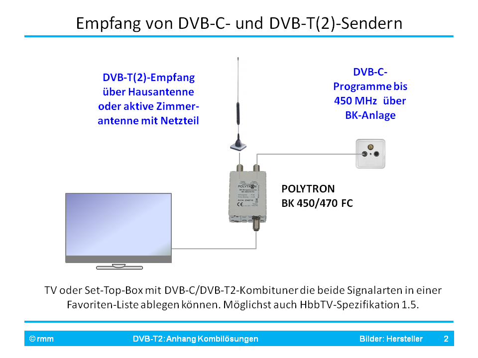

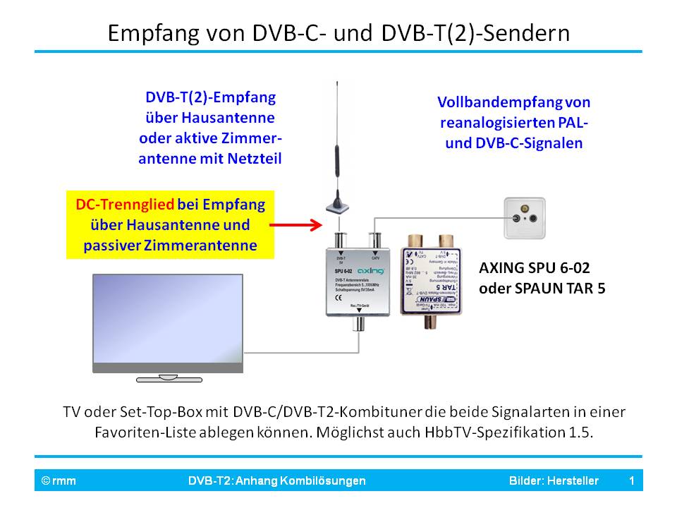

Bilder sagen mehr als Worte. Im Anhang zwei Folien wie man mit einer 5V-Umschaltbox und einem Empfänger der DVB-T(2)- Signale einerseits und DVB-C-Signale (und wenn noch einingespeist auch reanalogisierte PAL-Signale) andereseits über Umschatbox uneinegschränkt und mittels Weiche immerhin noch DVB-C-Programme bis 450 MHz empfangen kann.
Mit Korea-TV, welche im Modus DTV nur entweder DVB-C oder DVB-T(2) empfangen können, ist das so nicht möglich, mit Receivern und Flats deutscher Hersteller wie z. B. TechniSat klappt es.

Dann muss das Ding irgendwie die Frequenzen umsetzten,
das mit bis 450 MHZ ist eh mist einige TV Sender liegen bei Vodafone im 450,500 über 600 MHz Bereich,
