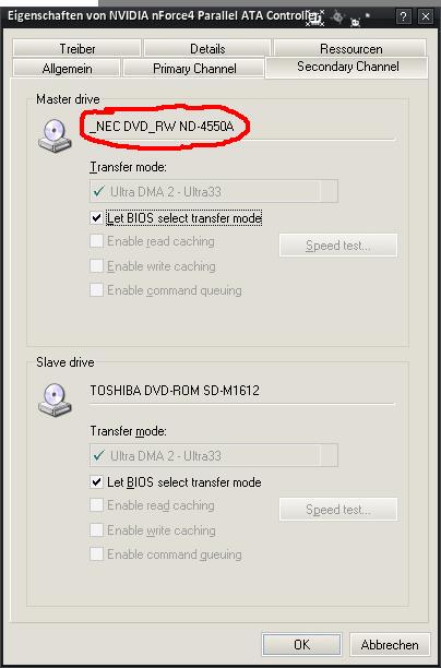

steht doch immer drüber :confused_alt:
also bei mir steht das da nicht so offensichtlich, da steht halt an stelle des laufwerknamens nur "Gerät 0" oder "Gerät 1", aber ich hab mal im BIOS geguckt und da steht, dass der brenner der secondary master ist, also nehme ich an, dass das laufwerk ist, dass auf PIO steht. ich hab auch schon auf DMA umgestellt, aber der hat da eine Option, die sich "Automatische Erkrennung" nennt und das kann ich nicht ändern und dadurch steht bei "Aktueller Übertragungsmodus" "PIO-Modus", das kann ich aber nicht ändern wie gesagt.
