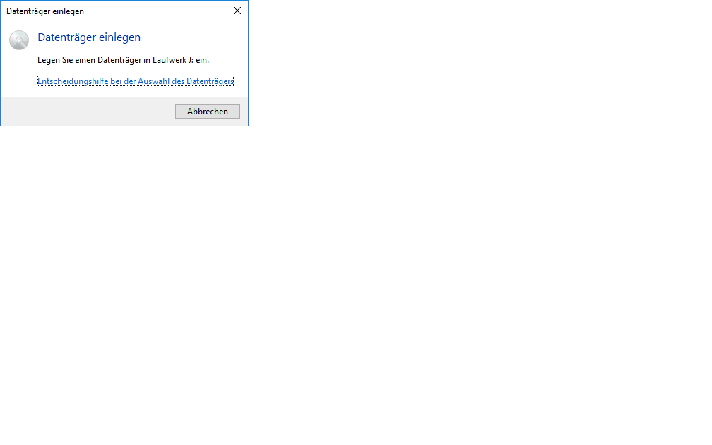

ich habe Windows 10 64bit aufgespielt. Läuft alles super, bis ich soeben festgestellt habe, dass mein DVD Laufwerk keine cds und DVDs mehr erkennt...
"Datenträger einlegen - legen sie einen Datenträger in Laufwerk J ein"
Wenn ich die CD einlege, läuft das Laufwerk kurz an und fährt dann wieder auf mit der o.g. Meldung.

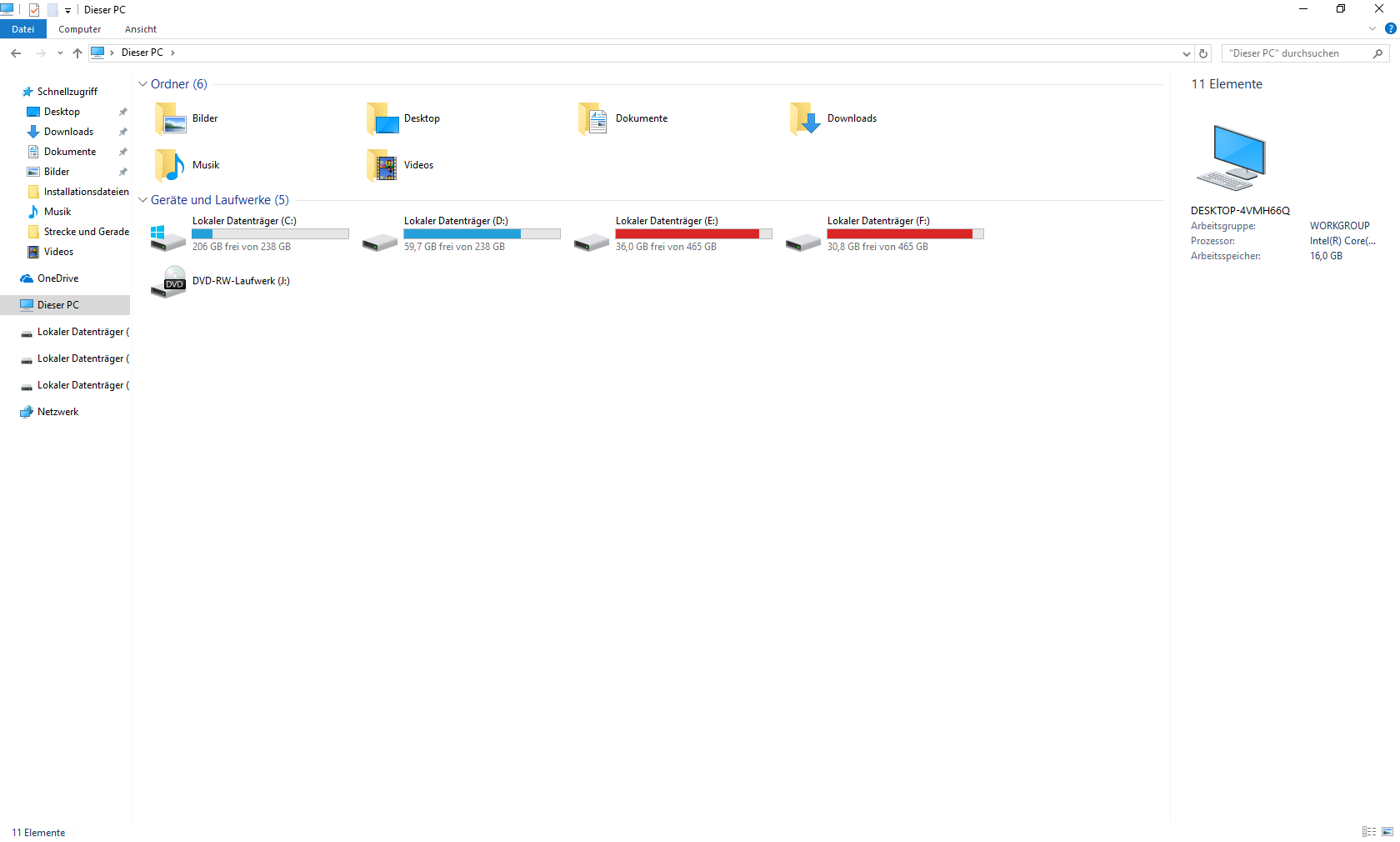

Ich habe nach der Installation in der Datenträgerverwaltung die Laufwerksbuchstaben neu zugeordnet, da hier einiges durcheinander war. Den Buchstaben der Systempartition habe ich nicht geändert (nach wie vor C:)

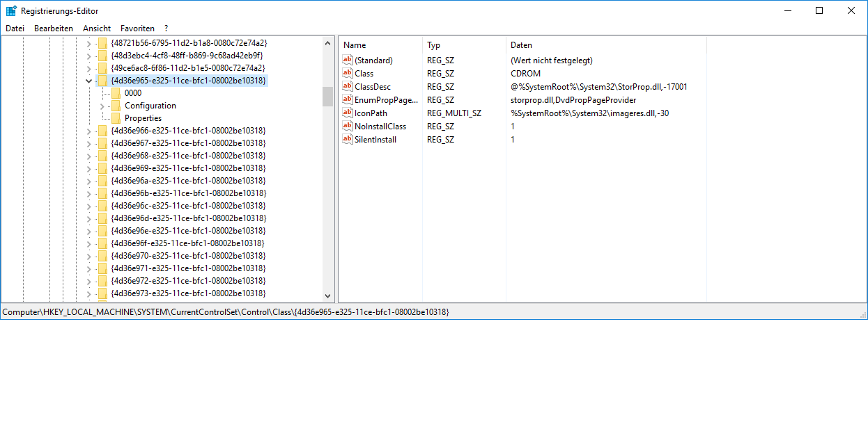

Der "Standard Wert" ist nicht gesetzt.... sollte ich das korrigieren, und wenn ja....wie?
Hab das Laufwerk aus dem Gerätemanager gelöscht und es durch einen Neustart wieder installieren lassen, ohne Erfolg.
Registry Schlüssel sieht auch noch genauso aus....

Wie kann es denn dein, dass die Werte in meiner Registry so "anders" sind? Upper / lower Filter sind gar nicht da, Standard wert ist nicht gesetzt....
Wie kann ich das wieder in Ordnung bringen?
@owned_you: wie hätte ich die Laufwerksbuchstaben besser vergeben können, wenn nicht über die Datenträgerverwaltung?
Ein Laufwerk fehlte schließlich komplett nach der Win10 Installation.
Win10 ist auf einer SSD, die andere SSD wurde nicht angezeigt.
In der Reihenfolge, in der die Platten zur Auswahl bei der Installation angezeigt wurden war die Systemplatte komischer Weise nicht die erste sondern die zweite. Die erste war die mit Daten und so. Diese wurde nach der Inst zunächst nicht angezeigt, bis ich sie über die Datenträgerverwaltung dann mit einem Laufwerksbuchstaben versehen habe. Da konnte ich dann allerdings nur "K" oder sowas auswählen, also ganz am Ende. Diese Reihenfolge habe ich dann korrigiert...
Wenn nun allerdings meine halbe Registry hin ist, würde ich das System lieber nochmal aufsetzen....würde aber trotzdem gerne wissen, wie ich das Problem mit den Laufwerksbuchstaben besser lösen kann...

Der Eintrag in der Registry entspricht ja leider so gar nicht dem, was ich mit den upper oder lower filtern einstellen könnte..die tauchen ja gar nicht auf...
