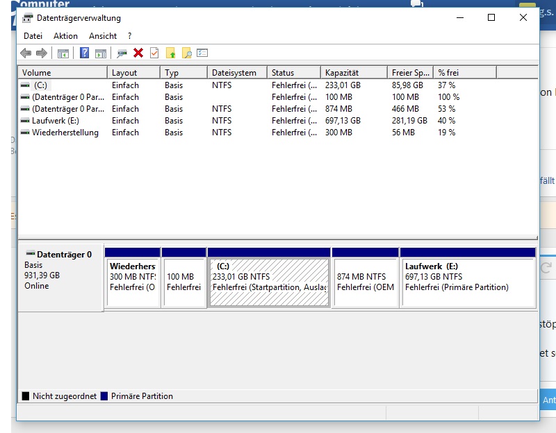

Schau in die Datenträgerverwaltung und mach mal davon ein Bild.

@Robo32 in der Datenträgerverwaltung sind nur die Partitionen der Festplatte gelistet, abstöpseln ist nicht so einfach da Notebook.

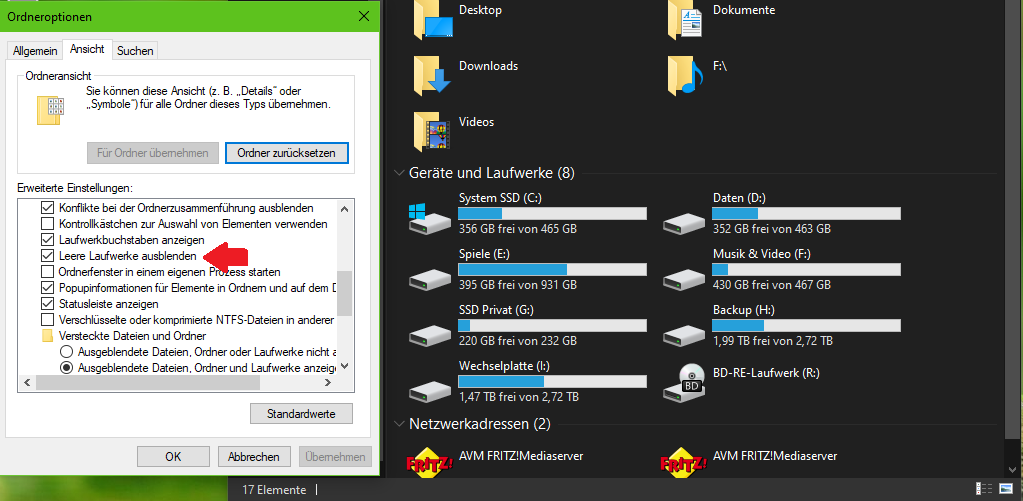

Standardmäßig ist bei mir in den Ordneroptionen das Feld "Leere Laufwerke ausblenden" angehakt.
Im Explorer und auch in der Datenträgerverwaltung wird das leere DVD Gerät aber weiterhin gelistet ...

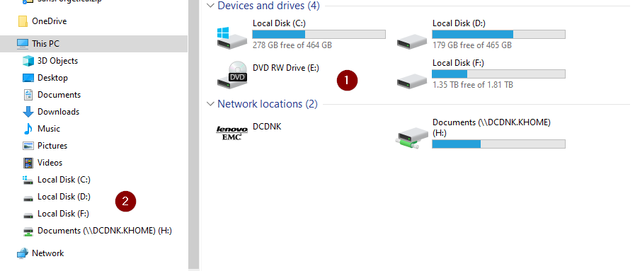

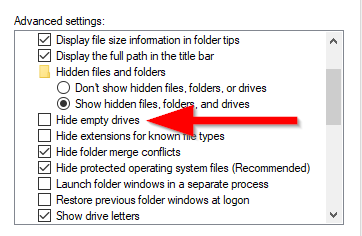

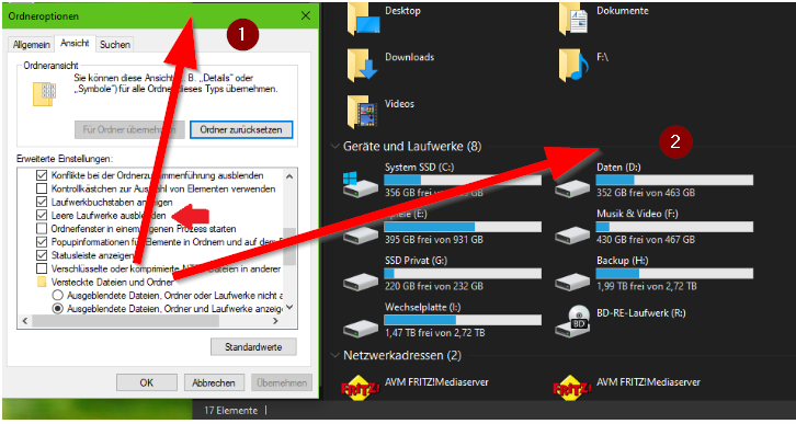

@Schildkröte09
Zieh mal Deine Ordneroptionen nach rechts. Da sollte es nicht sein. Und das links sollte mal der Standard werden. ;)
BFF

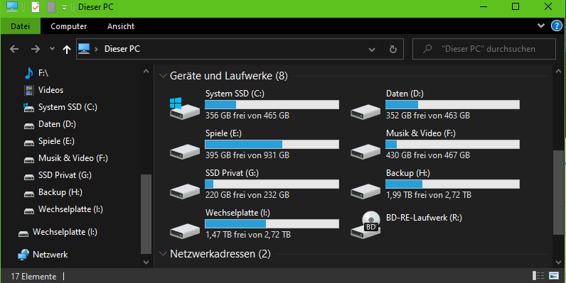

Ordneroptionen nach rechts ziehen? Wie meinst du das?
Klick bei 1, festhalten, nach rechts ziehen. Dann siehst Du normalerweise den Rest. ;)
Ist da ds DVD?
Das BD RE (R: ) ist mein DVD Laufwerk. Und in den Ordneroptionen ist "Leere Laufwerke ausblenden" standardmäßig angehakt. Zu kontrollieren : Einfach "Standardwerte" unten rechts in den Ordneroptionen anklicken ...
In der linken Liste wird das DVD Laufwerk nicht mit aufgeführt.

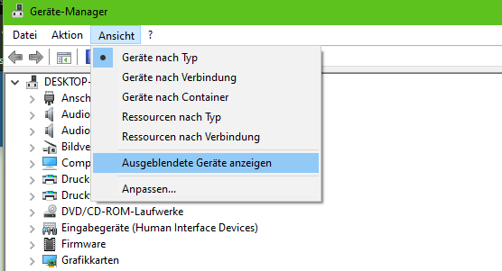

@g.s. : Versuche mal im Gerätemanager unter ANSICHT die Option anzuhaken : Ausgeblendete Geräte anzeigen ....
Wird dein DVD Laufwerk gelistet? Dann kann man dies u.U. auch dort wieder rückgängig machen ...
