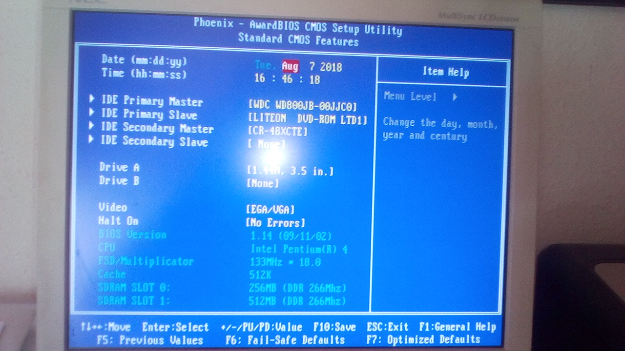

Sowas?

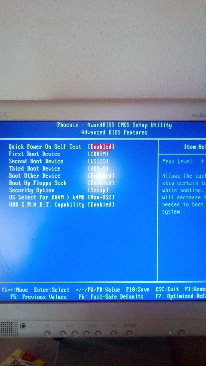

first boot ist doch CD ROM gewählt, also passt das doch, DVD ROM gab es damals als Bezeichnung nicht
mit CD ROM ist halt ein CD/DVD Laufwerk gemeint

Das DVD LW hängt an Slave in IDE Primary
Hänge das DVD LW an Master in IDE Secundery und das CD LW als Slave - Achtung richtig Jumpern!

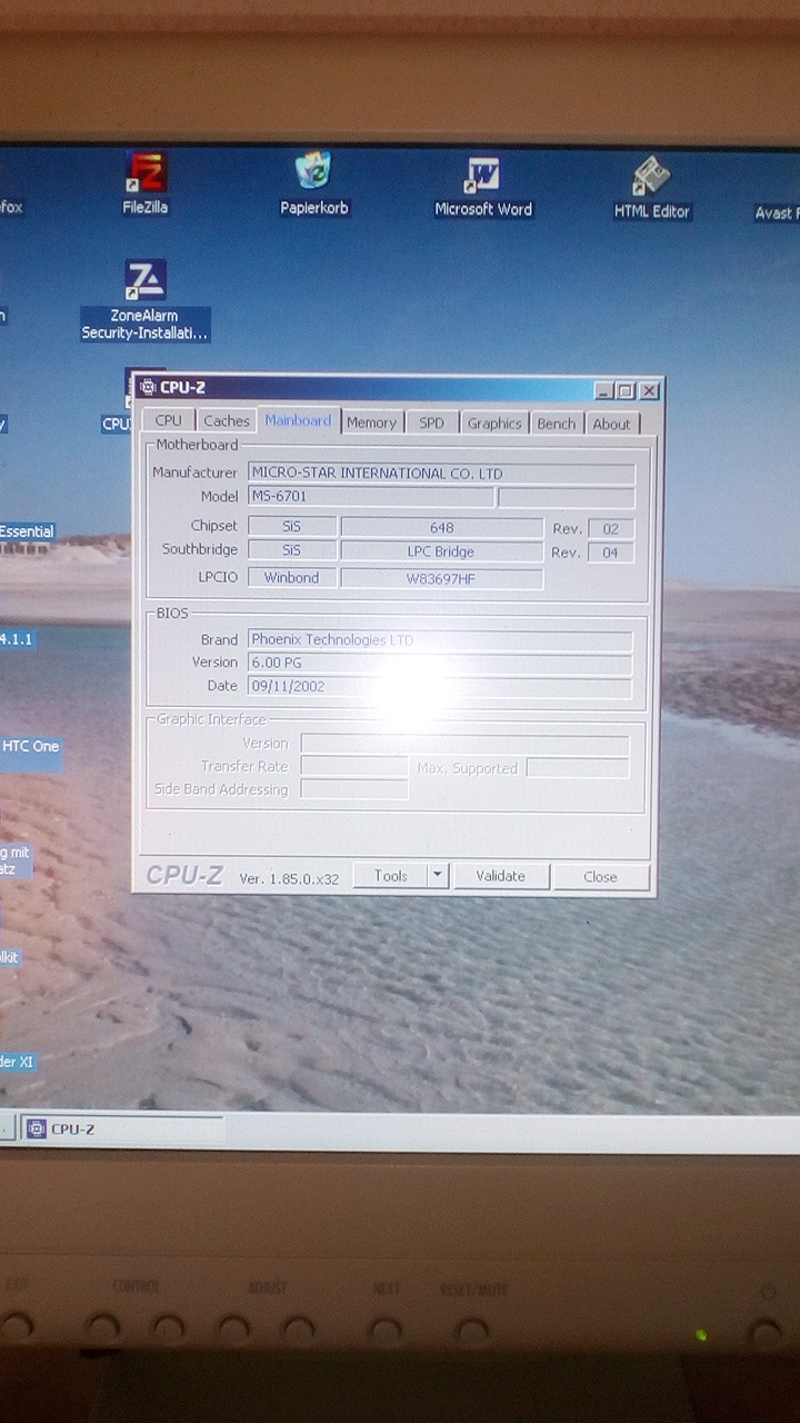

Super, vielen Dank, mach mich mal dran..und noch die mainboard Info..
Das kann ein Medion oder Micro-Star PC oder HP PC sein
Da sollte irgendwo eine MSN NR. am PC stehen

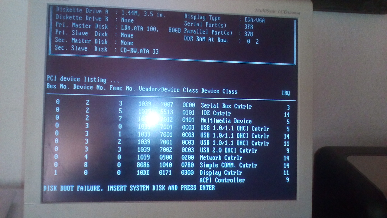

Super.. Jetzt geht gar nichts mehr. Hab dvd lw auf master und cd auf slave. Und kann jetzt gar nicht mehr booten.. Er hängt bei dem Bild. Startet also auch nicht mehr von hdd.. Help!!!

Ist ein medion med mt 164.
Wollte linux probieren, aber cd lw ist schrott und ich wollte vom dvd lw booten.
Med s/n 11253010040790

Dann steck das CD Laufwerk mal ab, das DVD Laufwerk an einem IDE Kabekstrang auf Master, und die Festplatte an dem anderen IDE Kabelstrang auch auf Master, sonst nichts weiter anschließen
Hab ich gemacht, das gleiche Problem. Primary master Festplatte, secondary master dvd, primary und secondary slave none. Windows startet nicht, er sagt immer noch disk boot failure, insert disk. Ich schmeiß das Ding weg!!!!!
Schau mal die Jumper der Festplatte an, ob da vielleicht ein Jumper Master/Slave Present (Dual Master) gesteckt ist,
gab es bei einigen Platten, wenn es so ist, auf Master (Single) oder Cable Selekt jumpern.
DVD ist nicht korrekt angeschlossen, demzufolge gar nicht da. Brenner ist Secondary Slave. Steht doch da in deinem letzten screenshot.
Wenn er nicht mehr bootet, dann stell eben die HDD an erste Stelle der Sequenz, dann bootet er auch.

Schließ das LiteOn als Secondary Master an. Lass den Brenner einfach ganz weg.
Natürlich musst du das LiteOn umjumpern, wenn nicht alle Laufwerke als CS gejumpert sind, war ja vorher Slave.
Und auch richtig verkabeln, Master immer ans Kabelende.

Kann es dieser sein ?
https://soggi.org/motherboards/msi-oem/MEDION-MD5000-Ver-1.0-MS-6701.htm
