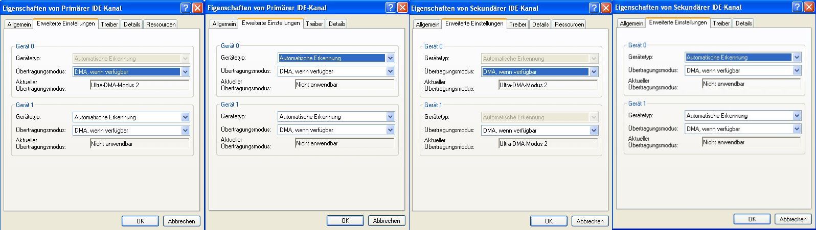

So, die einstellungen von den IDE Kanälen, in einem Bild (ich hoffe das ist jetzt das richtige)

Also wenn ich das richtig sehe hast du 3 Laufwerke. Der 1. und der 3. sind deine wahren IDE Kanäle.
Doch angeblich ist der 2. ja auch ein Primärer IDE Kanal und der 4. ein Sekundärer IDE Kanal. Doch beide sind leer und existieren bestimmt nicht auf deinem Bord.
Also versuche die beiden Kanäle aus Bild 2 und 4 zu löschen, sie sind "gefaked". Erkannen kannst du sie daran das sie auf beiden Plätzen "nicht anwendbar" stehen haben.
Jepp. Also der untere "Intel ATA bla" muß weg.
Ultra DMA Modus 2. Was das denn? 5:100 (müßte die Festplatte eigentlich haben), 4:66, 3:33 (müßten die DVD haben), und du hast 2:16...
Gehe mal in den abgesicherten Modus, deinstalliere den unteren Intel ATA, und aktualisiere (ohne Neustart!) den anderen Intel ATA mal manuell:
Rechtsklick>Eigenschaften>Treiber>Treiber aktualisieren: dann "bekannten Treiber...Liste...manuell bla" wählen und "Standard Zweikanal PCI IDE Controller"(oder sinngemäß) installieren. Dann mal booten und gucken...

Wie schon gesagt, die beiden Fake-IDE Kanäle löschen/deinstallieren.

Noch zum Verständnis: Sowohl der Primäre als auch der Sekundäre gehören jeweils zum IDE/ATA-Controller-Treiber und können gar nicht einzeln installiert werden...
