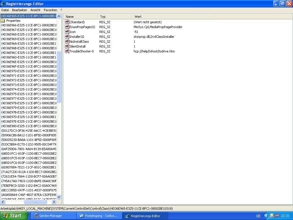

Hier noch ein Bild, wo ich ausversehen was gelöscht hab, jetzt steht bei Typ beim Gerätemanger deswegen unbekannt. Also die ersten beiden Einträge müsste ich mal wissen, was da bei euch steht.

Keine Ahnung, kann nicht mal was mit den Filter-Dingens anfangen. Wenn es denn nun geht, nicht weiter in der Registry rumfummeln.
eDit: ist aber W2k...nur so zur Detailinfo
Ich musste ja was da löschen, damit es wieder geht, kannst du mal in deinen Schlüssel HKEY_LOCAL_MACHINE\SYSTEM\CurrentControlSet\Control\Class\{4D36E965-E325-11CE-BFC1-08002BE10318} gucken und mir posten was da die beiden oberen Werte auf der rechten Seite sind? Am besten ein kleiner Screenshot? *liebanguck*

Hab das jetzt hinbekommen, musste was auser Registrie löschen. ;) Brauche aber noch von irgendejemand die Infos was in dem Schlüssel HKEY_LOCAL_MACHINE\SYSTEM\CurrentControlSet\Control\Class\{4D36E965-E325-11CE-BFC1-08002BE10318} auf der rechten Seite ganz oben steht, welche Werte, wie die heissen, am besten einfach ein Screenshot. ;)

Bitte bitte, kann mir jetzt mal jemand einen Screenshot von dem Schlüssel machen bzw. von dem was auf der rechten Seite steht, biiiiiiiiiiiiitteeee!
Guckst du oben...
