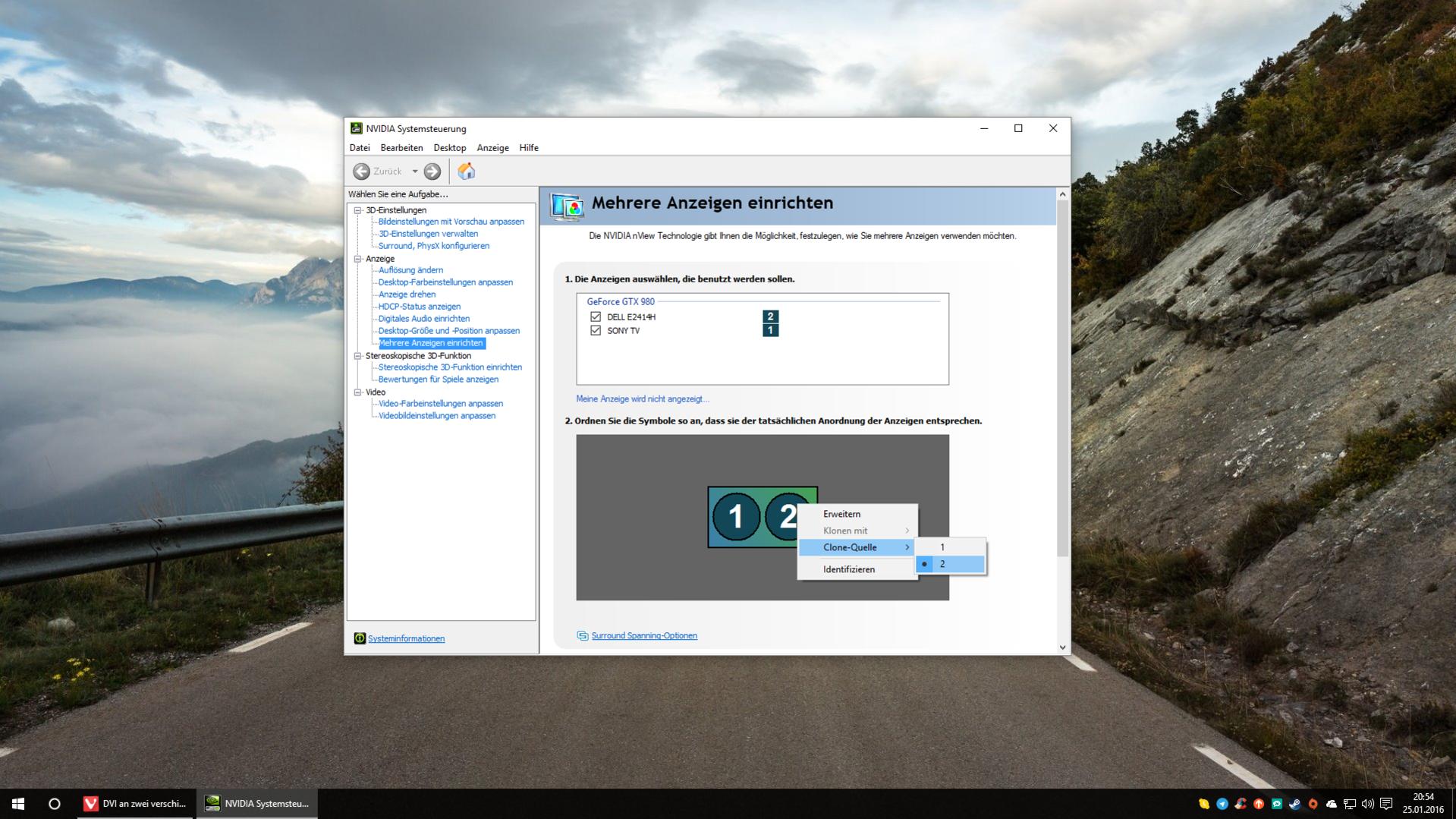

Problem gelöst.
Klon-Quelle auf secondary gestellt, d.h. mein Dell Monitor. Vorher war es der Sony TV.
Tearing ist nun Geschichte.
Ich entschuldige mich für das "Antworten" statt bearbeitet zu haben...
