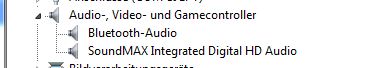

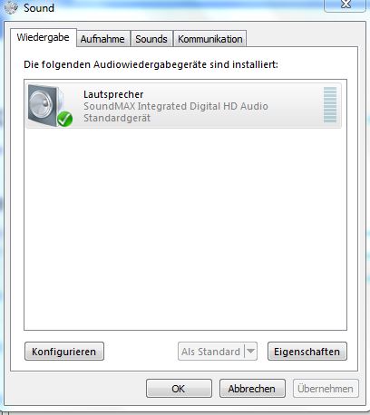

Habe mal nachgeschaut, habe nur folgende Wiedergabegeräte gefunden:
Normalerweise müsste die Audioübertragung auch automatisch starten, wenn ich den Adapter nutze.
Habe mal in den Konfigurationseinstellungen nachgeschaut unter "Sound", jedoch kein Indiz für eine mögliche, manuelle Umstellung gefunden.

Auf Deinen Screenshots sehe ich auch keinerlei Hinweis darauf, daß da noch ein weiteres Wiedergabegerät sein könnte; ich gehe mal davon aus, dass da jetzt nicht gerade alle inaktiven ausgeblendet sind :-)
Ich wunder mich nur, warum da jetzt digital und vorallem hd steht, wenn der Ton eh nur aus den (beiden?) Notebooklautsprechern abgreifbar ist. Vielleicht Marketing, keine Ahnung.

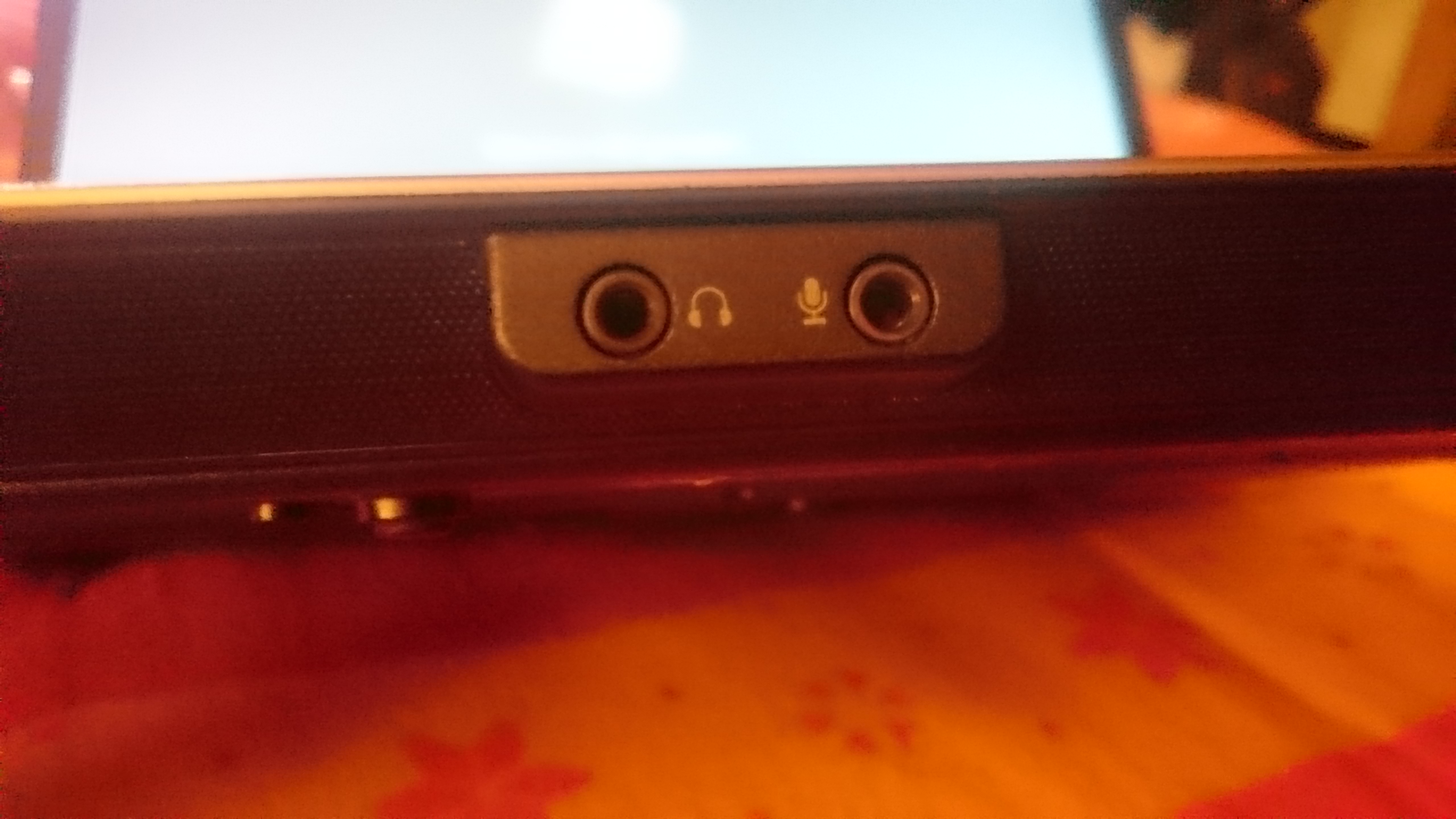

Dein NB wird auch vermutlich keine Klinke-Buchse als "fexijack" (zb. mik-eingang als digital in/out konfigurierbar) haben, gehe ich auch mal von aus.

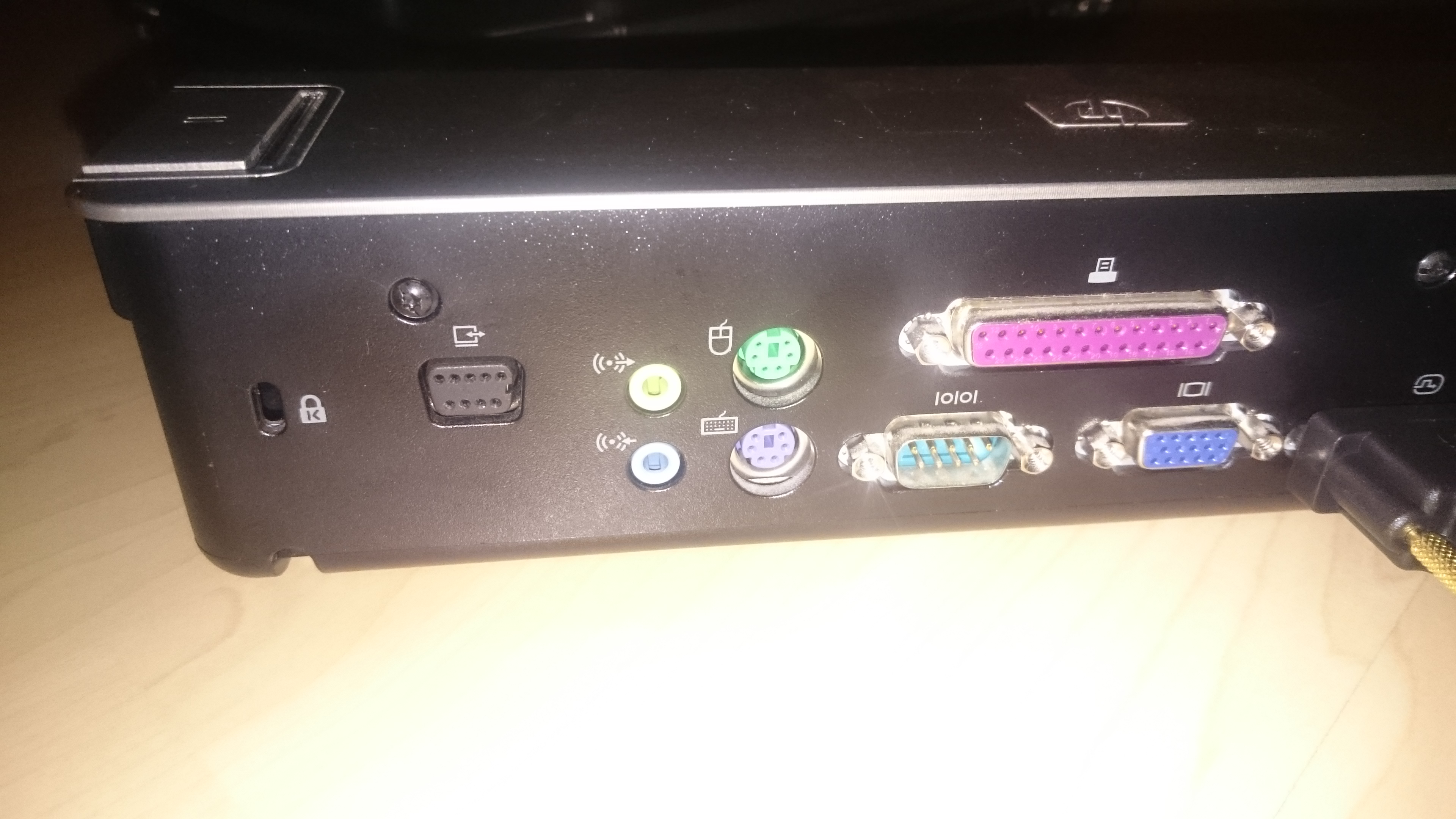

Ich denke mal, an der Dockinstation werden auch keinerlei Audio-Anschlüsse/Ausgänge vorhanden sein, sonst hätteste das sicher erwähnt.

Die Dockingstation hat folgende Eingänge:
Laptop folgende:

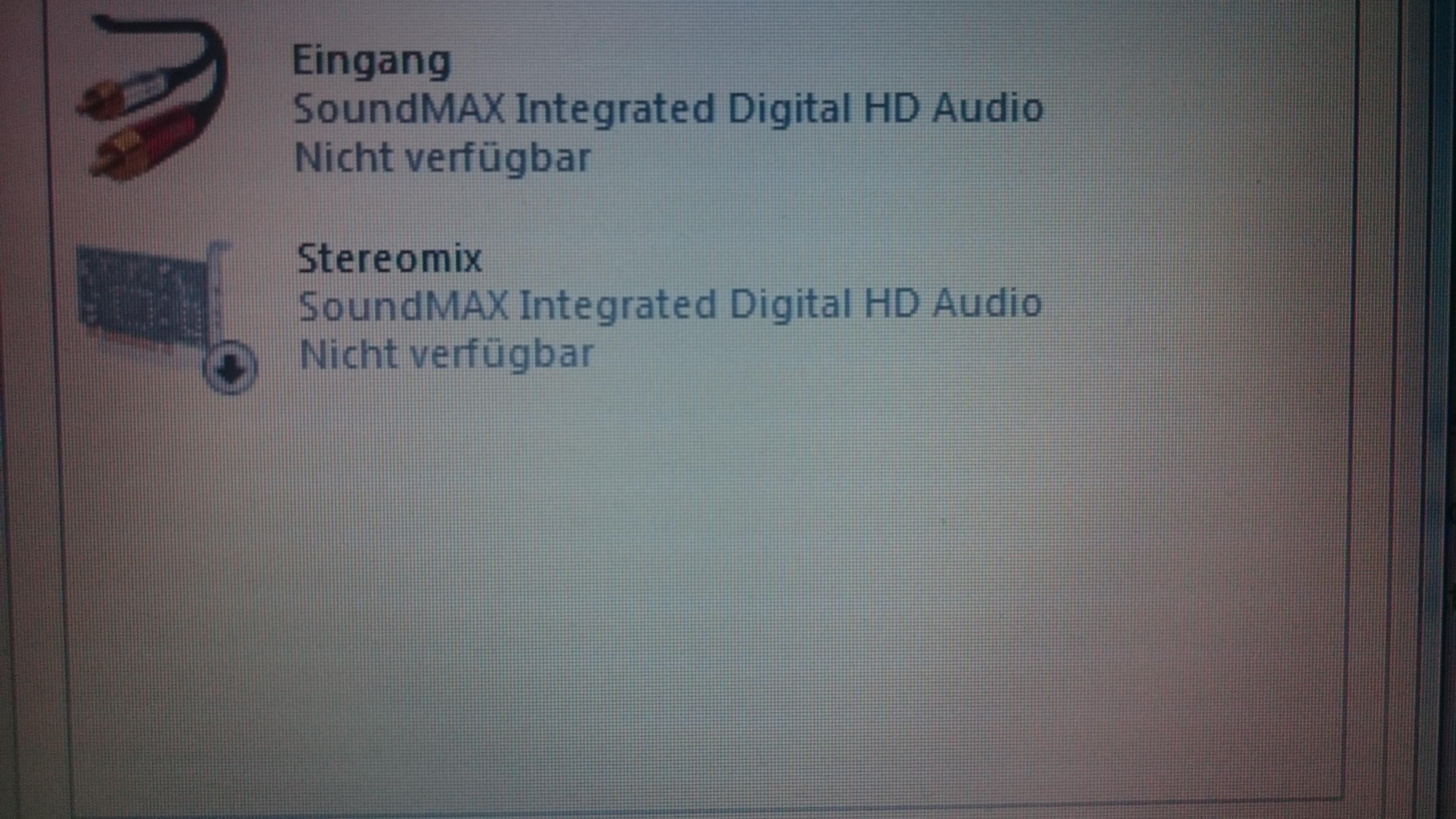

Allerdings findet sich unter "Aufnahme" bei "Sounds" folgendes, deaktiviertes Gerät:

Wenn da nicht noch ein Audiogerät für SPDIF oder HDMI ist dann geht es leider nicht. Das mit den "Grafikkarten ab 2007" ist eh mit Vorsicht zu genießen da man zwischen den 3 Herstellern unterscheiden muss. Das war bei jedem anders. Bei AMD hat man bei DVI immer spezielle Adapter benötigt (hatten aber schon von Anfang an einen eigenen Audiochip), bei den ersten nVidias brauchte man ein extra Verbindungskabel, da sie keinen eigenen Audiochip hatten und Intel hats auch erst später über eine native Unterstützung (mit integriertem Audiochip) gelöst.
