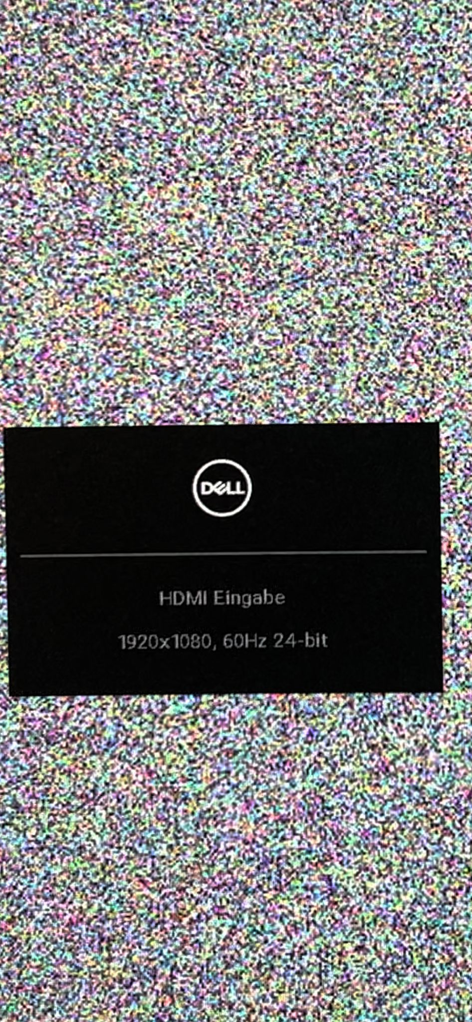

Aber wieso bleibt das Bild dann nicht aktiv sondern beginnt wieder zu rauschen nach kurzer Zeit.
Das ist jetzt die Frage, die man auch nur mit genauerer Analyse beantworten kann, z.B. Kabelqualität, Adapterqualität, Stärke des Signals der GPUs oder iGPUs bzw. Anschlüsse am Mainboard. Es kam bei mir auch schon vor, daß ein Rechner das gleiche Kabel mit dem gleichem Monitor nicht lief, aber ein anderer Rechner mit einer anderen Grafikkarte lief.
Es ist immer noch nicht klar, was Du mit 'Rauschen' meinst.
Am Besten machen wir aber erst weiter, wenn Du wieder dort bist.
Das meine ich mit rauschen.
Aber ja du hast Recht, so macht es wenig Sinn.
Melde mich am Freitag noch einmal wenn ich vor Ort bin.
Danke für eure Hilfe bis hierher.
