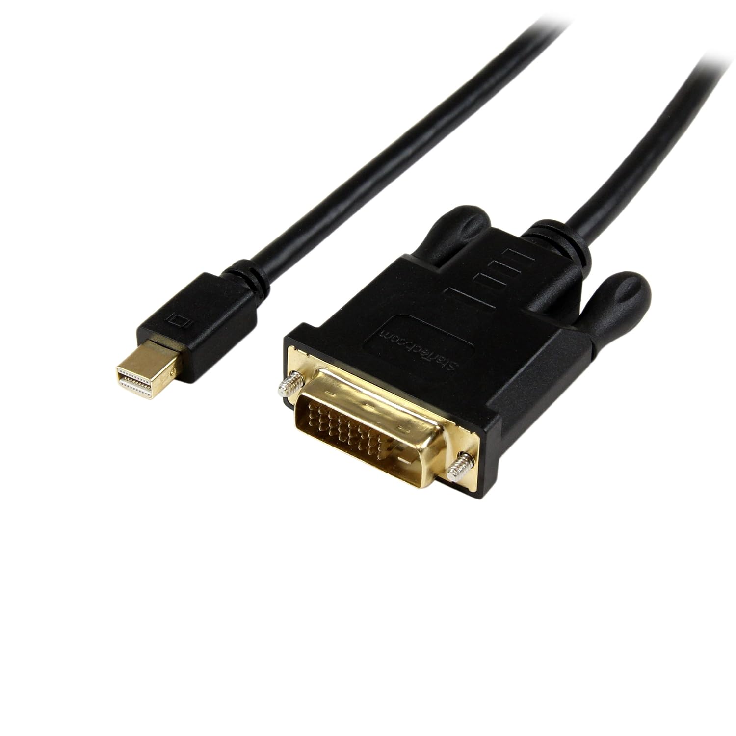

Hanswildo schrieb:
Der Anschluss passt nicht...Brauche einen mit Pinne.
https://images-na.ssl-images-amazon.com/images/I/81hBHRpuBBL._SL1500_.jpg
Na klar auch noch eine neue Grafikkarte.:) Ich versuche es erstmal so nur wie gesagt mit den Pinne das passt nicht, gibt es nicht welche mit Male und Female Anschlüsse???
Das LINDY 41722 verspricht auch eine Auflösungen bis 3840x2160 24Bit Colour.
Ob es was bringt?
Also die anderen versprechen auch "Unterstützt UHD Auflösung bis zu 3840 x 2160p 60Hz und 1080p 3D"
Hm. Das ist der Konverter, da muss natürlich noch ein DVI Kabel dran. Mit Stecker beidseitig. Wie willst Du mit dem 15 cm Kabel des Konverters Monitor und Grafikkarte miteinander verbinden? Bisschen kurz das Ganze.
