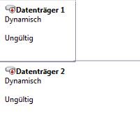

Das Volume ist über zwei WD20EARS verteilt. Seit heute ist das Volume aus dem Arbeitsplatz verschwunden.

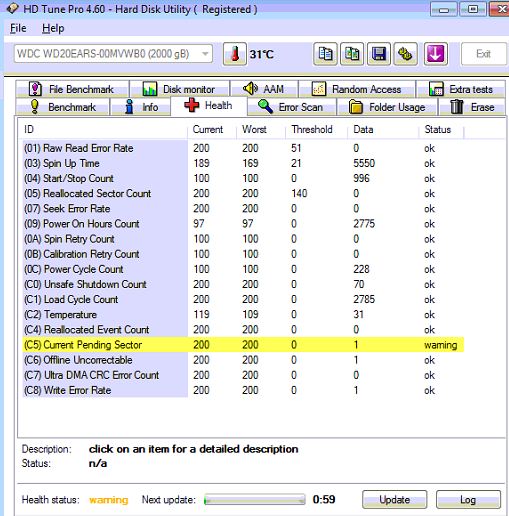

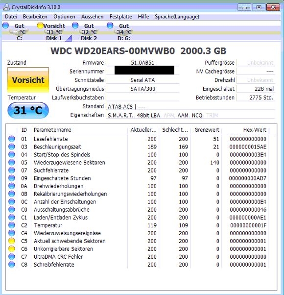

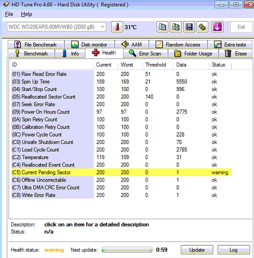

Die Datenträgerverwaltung sagt "Ungültig", Crystal Disk Info zeigt einen Aktuell schwebenden Sektor und einen Unkorrigierbaren Sektor an. Schreibfehlerrate hat auch den Wert 1.
HDtune Error Scan läuft gerade drüber.
Hatte ich auch nachdem ich das SP1 draufgemacht habe. Habe ein Backup unter Knoppix gemacht, dann formatiert und zurückgespielt. Aber eine einfachere Lösung wäre wünschenswert!
Danke für den Hinweis. Das SP1 wurde auch schon installiert, aber das war am 24.02. und hatte keine Auswirkungen auf den dyn. Datenträger. Heute hat er aber ein Windows Update installiert: Update to Windows Activation Technologies (KB971033). Danach musste er neustarten und einige Stunden danach ist ihm das fehlende Laufwerk im Arbeitsplatz augefallen.
Abgesehen davon, Knoppix kann Daten dynamischer Datenträger sichern?
E: hatte falsche Update-id angegeben richtig ist KB971033
Ich konnte mit einer Live Knoppix CD ohne Probleme auf den Datenträger zugreifen und alles auf eine externe Platte kopieren. Dannach habe ich den dyn. Datenträger in einen Basis Datenträger umgewandelt und alles lief wieder normal. bei mir ist es direkt nach der SP1 Installation aufgetreten, aber wer weiss welches Update genau dafür verantwortlich war.
super, danke für deine Erfahrungen, im Notfall werde auf deine Methode einsetzten, wenn nicht noch jemand eine andere Idee hat.

So, der dynamische Datenträger ist wieder verfügbar. Bevor wir ans Testdisk gehen wollten, haben wir noch Windows 7 ohne SP neuinstalliert.
Und Schwupps, die Große Partition war wieder da. Also Warnung an alle Nachahmungstäter ^^ passt auf eure dynamischen Datenträger auf, wenn ihr das SP1 installiert ;)
