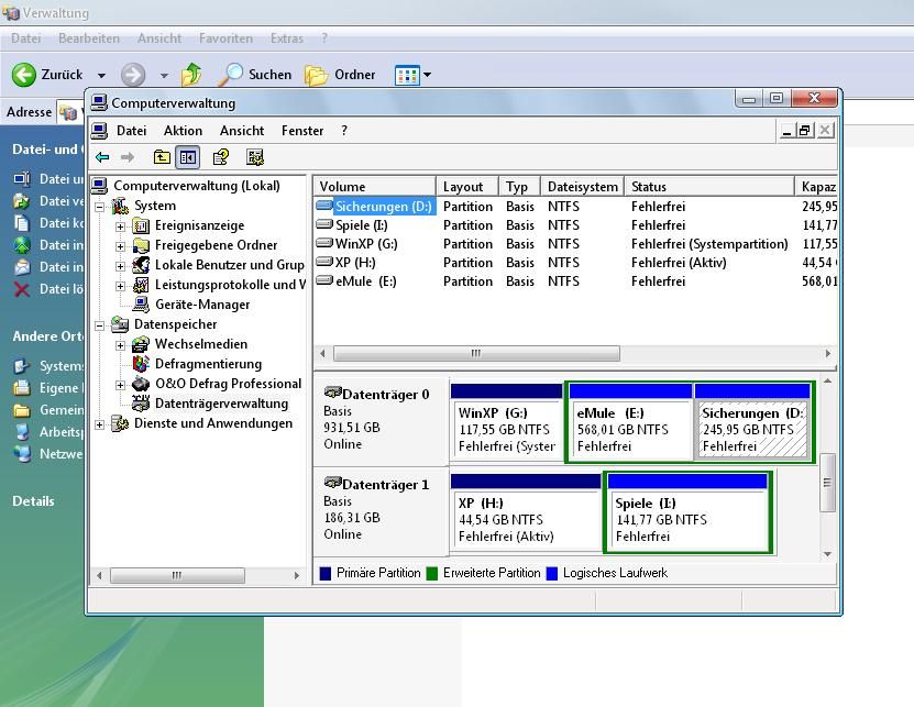

Poste doch mal das Bild der Datenträgerverwaltung, wie es jetzt gerade aussieht.
Bitte, Bitte ...
mach das Fenster größer, dass man beide Platten ganz erkennt unten in der Grafik
mach ein ALT+Druck, Start-Programme-Zubehör-Paint im Paint ein Strg+V, Save as... einen Ordner an deinem System, Namen geben, Typ JPG wählen/Save
und hier Antwort-Button - Anhänge verwalten - Browse- den Ordner angeben, den File wählen, Hochladen
meine Hühneraugen können das sonst nicht entziffern:(
Ich Hoffe das du jetzt alles Erkennen kannst!
