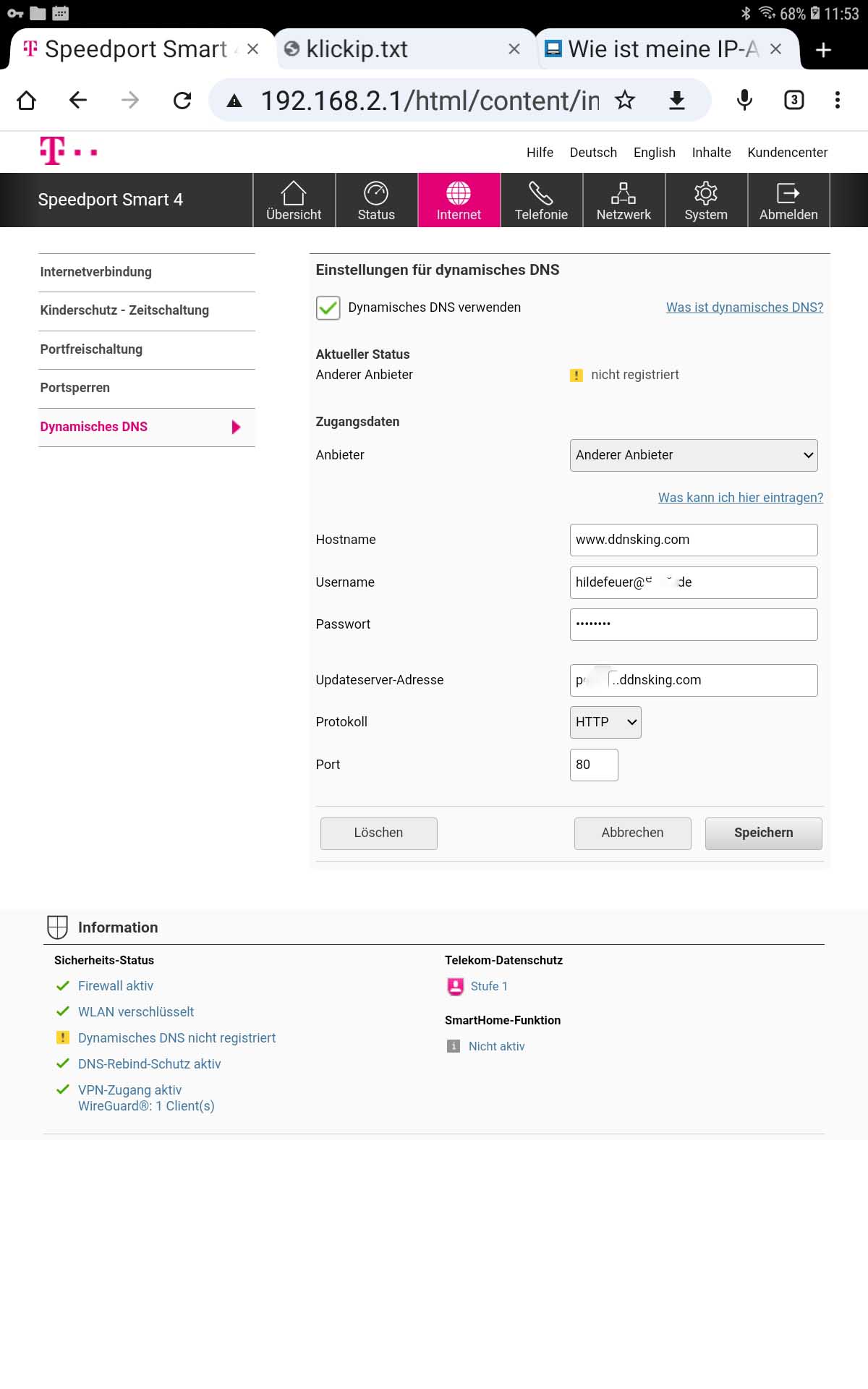

Versuche gerade ein Wireguard vpn beim Speedport Smart 4 am Telekom Account einzurichten.
Funzt sogar. Aber beim Dyndns klappt es nicht.
Alle kostenlosen dyndns Dienste die ich durchgesucht habe, sind nicht mehr kostenlos.
Kennt jemand einen, der noch kostenlos ist?

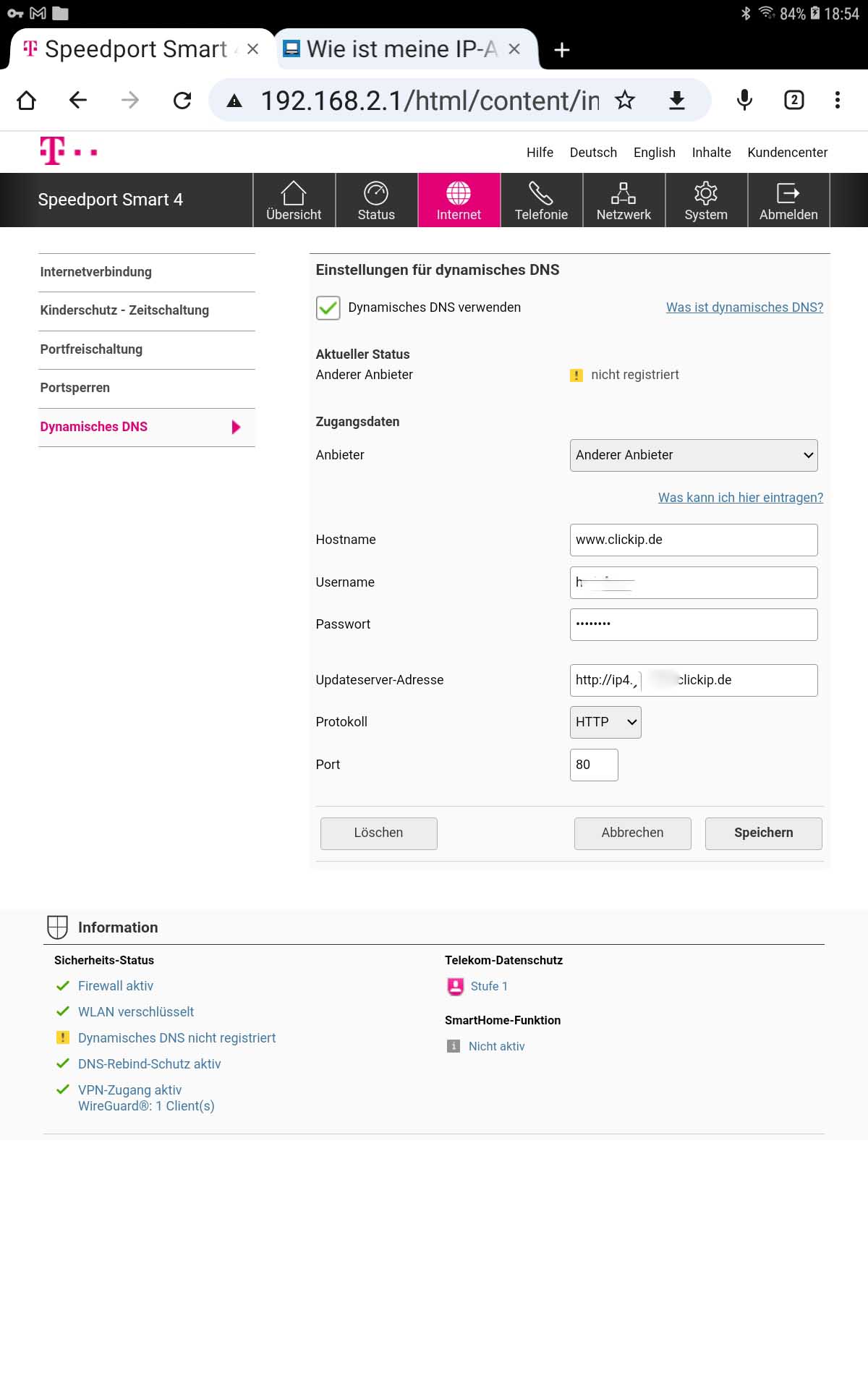

Habe dann klickip gefunden, da ist eine Registrierung möglich. Allerdings krieg ich es nicht zum lauen. Das Netz sagt, die verwenden nicht das aktuelle Protokoll. Kann sein, auf der Webside sind ja auch nur steinalte Anleitungen für Fritzboxen. Schein völlig aus der Zeit gefallen zu sein.
Oder mache ich einen Fehler?
Hier mal ein Screenshot der Einrichtung auf dem Router.
Wie gesagt das vpn läuft, weil der Router seit Montag immer noch nicht neu verbunden hat. Nur deshalb komme ich auch der Ferne drauf mit Wireguard.

Naja, auf deinem Screenshot ist "http" ausgewählt, ich glaube nicht dass heute noch jemand unverschlüsselt anbietet.
Probier mal "https" bei der Adresse und im Auswahlfeld drunter, Port dann 443.

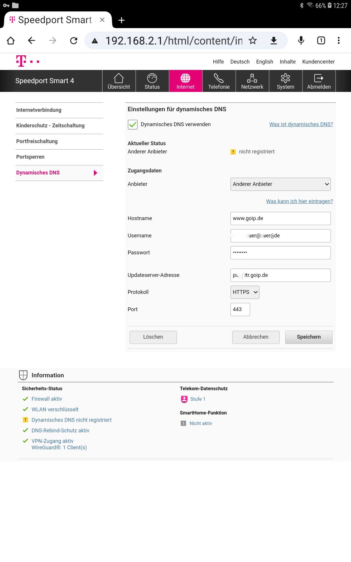

Ja der Account (Telekom) hat ipv4 kein Dual Stack.
Aber irgendwas mache ich falsch.
Edit auch wenn ich https 443 auswähle kommt nicht registriert.
Oder kommt das erst wenn neu verbunden wird?

Bei goip kam Bestätigungs-Mail und Aktivierung ist erfolgt.
Edit gleicher Fehler:
so die haben eine Anleitung für den Smart3 und da ist was anderes drin:
goip.it nicht .de aber mit .de gehts.

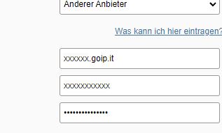

Ja hat jetzt geklappt. Da muss nicht die E-Mail Adresse und das PWD was bei der Anmeldung zum Account verwendet wurde rein, sondern das aus der Routerliste. Die generieren eigene Passwörter und Benutzernamen für jeden Router. Ok das muss man erst wissen.
Was für ein Klimmzug.
