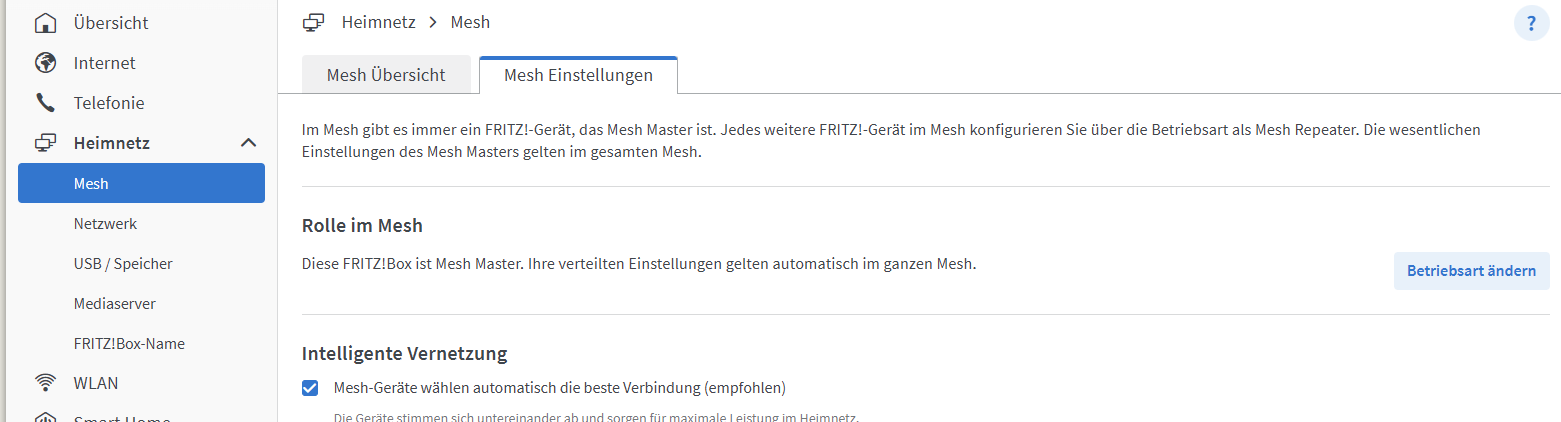

Der Mieter (Telekom-Vertriebler) nutzt einen Speedport Smart 4. Ich habe bisher nicht geschafft, die FRITZ!Box per Mesh mit dem Speedport zu verbinden.
Inzwischen habe ich gelernt, dass der Speedport Smart 4 offenbar kein Mesh mit AVM-FRITZ!Boxen unterstützt.

AFAIK wurde die Mesh-Client Funktion per WLAN für Fritzboxen deaktiviert.
Stelle die Internetverbindung über "vorhandenen Zugang über WAN" und schließe den WAN Port per Netzwerk an den Smart-Home an.

Jein. FRITZ!Boxen können als WLAN-Repeater nur mit FRITZ!-Produkten verbunden werden, alle anderen WLANs sind ausgegraut. Hatten wir in diesem Thread … Alternative A: Du verkabelst anstatt ver-WLAN-st. Alternative B:

Du brauchst einen Universal Repeater. Alle Fritz Repeater können das. Die 7530 kann Repeater Modus nur bei Fritzen als Haupt-Router. Das ist bei allen anderen Fritzen ebenso, außer 7530AX. Die kann nicht repeaten.
