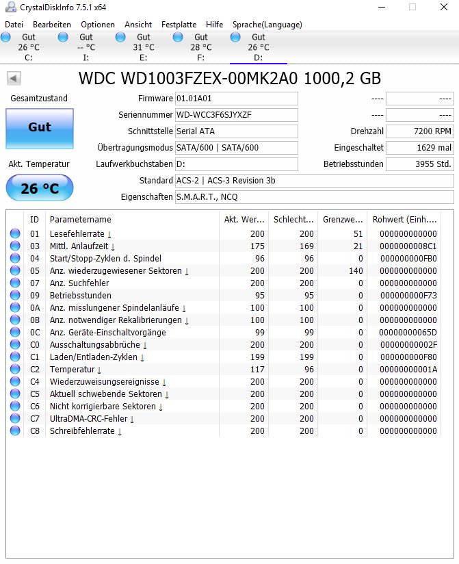

Habe mir mal crystaldiskinfo installiert.
Das programm sagt, dass beide festplatten "gut" wären (obwohl ich gerade nicht drauf zugreifen kann :(
Poste mal die Screenshots von Crystaldiskinfo das "gut" hat nicht viel zu sagen.

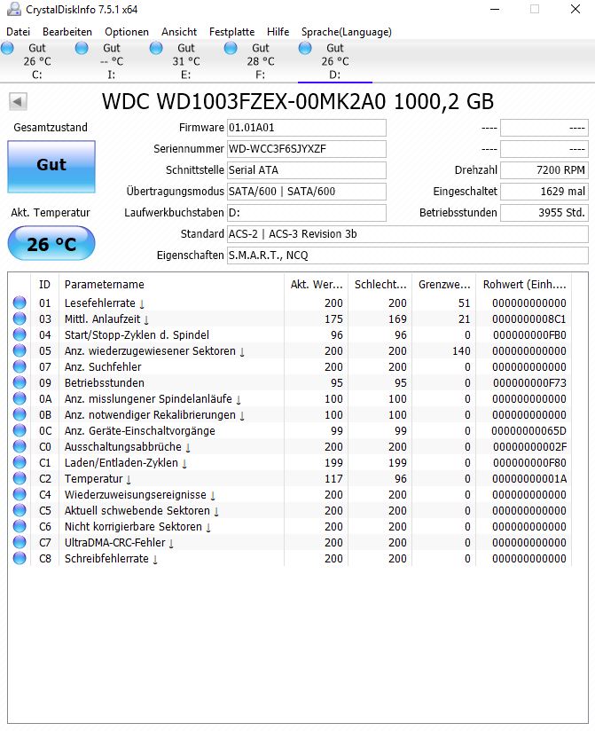

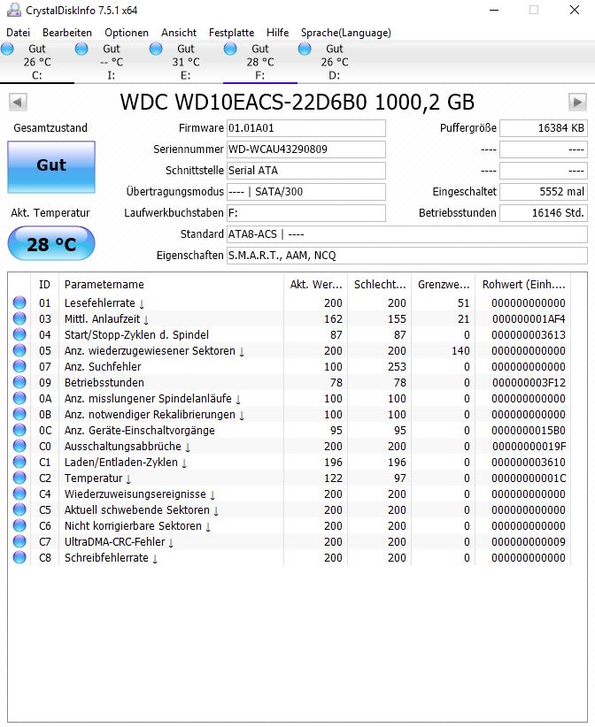

So ich habe mal versucht 2 screenshots hier hochzuladen
mal die Verkabelung überprüfen Sata und Stromkabel der Festplatten (es sind 9 CRC-Fehler und 415 bzw. 47Ausschaltungsabbrüche vorhanden) eventuell auch Netzteil in betracht ziehen.

Dann poste doch bitte mal die Screenshots von CrystalDiskInfo für die betroffenen Platten, ziehe aber bitte das Fenster soweit auf, dass alle Attribute und auch die Rohwerte vollständig sichtbar sind, also keine Scrollbalken mehr erscheinen.

Die Platte zeigt ja auch schon ein paar misslungene Spindelanläufe, die könnte ein Problem des Alters oder auch der Spannungsversorgung, also des Netzteils bzw. dessen Kabelstranges oder Steckers (ggf. einer Adapters) sein.
