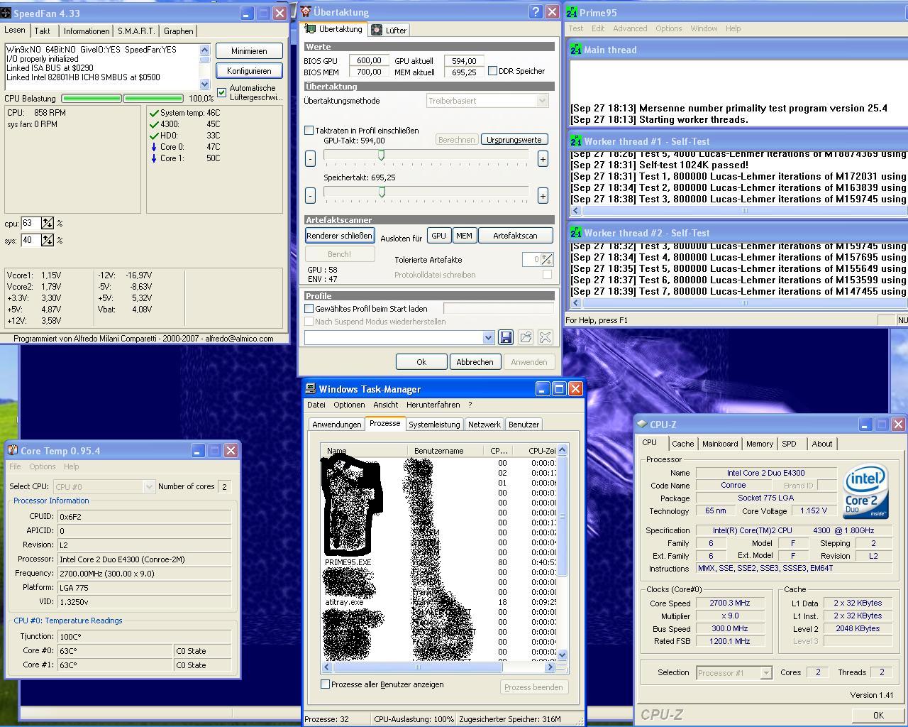

jap speed step ist deaktiviert und Temps wuden mit Everest, TAT,SPEEDFAN und Core temp 0.94 ausgelesen. hier ein paar screens :
IDLE:
LOAD:
Crysis:
Die blaue Linie stellt die "Core Temp" dar. siehe Speedfan "Core".
was mich noch stark stört ist die hohe "CoreTemp" bei Speedfan , da sie schon im Idle Betrieb 51 Grad betärgt.
beim spielen zB Crysis stieg diese gestern laut Speedfan sogar auf 80 Grad was mir schon sehr große sorgen macht!
Ich kann mir eigentlich nur einen Anzeigefehler vorstellen.

ja das was mir am meisten sorgen macht ist eben die bei Speedfan angezeigte " Core" Temperatur, weil diese beim spielen schon stark an der 80 Grad Marke kratzt!
ja das ist ja das problem.. Ich verstehe nicht was diese "Core" Temp unter Speedfan anzeigt. Die CPU temperatur steigt auch auf 70 Grad an , wobei die Cores(CPU 0 und 1) max.48 Grad warm werden.
Unter Everest werden nur die Temps vom Core 1 und Core 2 angezeigt und eben die normale CPU Temp. diese stimmen mit Speedfan quasi überein.

Zeichne die temps mal mit rivatuner auf und vergleiche mit Speedfan.
Hab erst nicht dran gedacht,weil bei meiner Konfiguration die GPU-Temperatur nicht von speedfan angezeigt wird.
Bei meinem lan-Rechner hatte ich aber auch einen Wert drin,den ich mir zuerst nicht erklären konnte.Bin dann drauf gekommen das es die GPU-temp meiner 7900GS war.
Hab die temperatur dann ausgeblendet,und deswegen auch nicht dran gedacht.
ja ok hab es getestet es ist defintiv die GPU Temp.

Wie auch immer.Wir haben fast die selbe CPU mit fast demselben takt und den selben Kühler.
Der einzige Unterschied besteht in der V-core.Ich hab meinen 4300 laut CPU-Z mit 1,152 V laufen,im bios sind 1,225 eingestellt.
Dafür läuft der Lüfter vom freezer bei mir nur mit 850 Umdrehungen.
Meine Max temp beträgt 63°C laut Core temp0.95.4,und das sollte bei dir nicht viel anders sein.
Bei dir als auch bei mir ist die differenz zur Tjunction 38°C.
Ich seh da kein Problem
