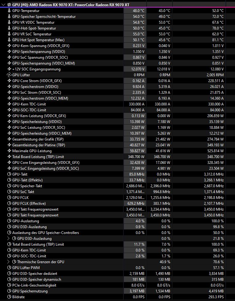

Moin Leute. Heute hat ne rx 9070 xt meine rx 7800 xt abgelöst. Die 5070ti war mir zu teuer, und die 5070 ist.. naja, wissen wir alle. Die neue is drin, aber bin etwas besorgt über die temps. Unter Volllast (synthetisch natürlich, mach ich immer am anfang um zu schauen) hitet die Karte direkt ne hotspot temp von ca 88 Grad, während die gpu bei angenehmen 55 Grad rennt. Nach ca 3 minuten, sind wir dann bei Hotspot temps von 92/93, 92 Grad auf dem speicher und gerade mal 58 Grad global. Jetzt die frage, sind die temps, und vor allem der riesige Unterschied dazwischen ein Problem? Hatte gelesen das einige rx 9070 xt da zicken machen. Das genaue Modell is ne asrock rx 9070xt steel legend in Weiß. Die Lüfter laufen bei den 93 Grad Hotspot auch gerade mal auf 44%.

Hier meine Hellhound, OC auf 350W mit "kühlen" Samsung Speicher.

hi, danke erstmal für die ganzen antworten :D mit welchem programm würde ich den die kurve einstellen? bin jetzt schon etwas besorgt. meine rx 7800xt (gigabte gaming oc) war bei rund 80 grad im hotspot. die lautstärke an sich is mir egal, da meine gehäuselüfter gewollt schon bei 2700 rpm drehen. kenne mich mit der thematik leider nciht aus. hatte vor meiner 7800xt nur billo karten, also 60er modelle, und da gab es das problem nie :D

@Skudrinka ja klar. allerdings haben wir hier von 72 bis 86 grad einige modelle am hotspot. bei mir is der hotspot bei 93 grad. ich weiß nicht wv das bei ner grafikkarte ausmacht, aber fragen kann ich deshalb ja mal. aber ich denke das die karte dann fine sein sollte. meine ergebnisse waren ja aus nem synthetischen test, im gaming sollte das so passen. dank dir, da bin ich auf jeden fall beruhigter :D
