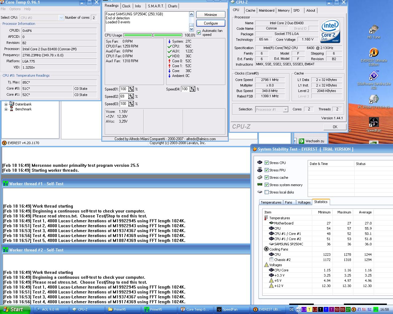

@f4be hier hast du mal meine temp mit deinen vergleichen weil habe ja die selbe cpu. Mein cpu lüfter steht im vergleich zu deinen auf silent(d.h. nicht@ 1750)

Also wegen der Temperaturen bin ich etwas verwirrt.
Die 60°-Warnung habe ich natürlich aktiviert.
Ich gehe davon aus, die Temperatur auf die sich das Bios (und du wohl auch) sich beziehen, die sind die der Eichung von Speedfan entsprechen, also für Tj.Max 85°.
Ich dachte bis jetzt, darauf bezieht sich wohl auch die Spezifikation von Intel (61° oder so).
Nach allem was ich bis jetzt gelesen hab, gibt der Sensor die Differenz zu Tj.max aus. Wenn ihr mir jetzt allerdings sagt, dass ihr bei tj.max von 100° ihr höchstens 55° erreicht, und alles über 60° bedenklich ist - dann werde ich den Takt natürlich panisch runterstellen :)
Könnt ihr vllt mal eure coretemp-screens posten?
ah - zuvor gekommen
Danke.
hehe da haben wirs ja...
siehst du deine tj.max ist 85°... da die Temperaturen wohl nicht absolut zu sehen sind, sind unsere Temperaturen nahezu identisch
[edit:] allerdings seltsam finde ich dass dein coretempt 85 annimmt und meines 100, liegt das am unterschiedlichen stepping?
Du verstehst da was falsch eine niedrigere temp. ist immer besser!gedanken mache ich mir persönlich erst ab 65gerad..ja das liegt am stepping. du darfst aber nicht vergessen das mein cpu lüfter auf silent steht und deiner nicht
hm also dass eine niedrigere Temperatur besser ist zweifle ich selbstverständlich nicht an :)
Es geht jetzt nur darum welche Spezifikationen sind auf welche Messungen anzuwenden. Vielleicht ist dir aufgefallen, dass core-temp und speedfan bei mir unterschiedliche Temperaturen anzeigen, die zwar in gleichem Maße schwanken, aber 15 K auseinander liegen, was augenscheinlich die selbe Temperaturspanne ist, die zwischen 85 und 100°C Tj.max liegt.

[edit:] schau mal auf dem Link unter "Scale 6: Duo", da sind Spezifikationen für Case / Tjunction, und da bewege ich mich mit meinen Temperaturen zwischen "cool" und "safe"...
Da Speedfan mir akzeptable Werte ausgibt war ich bis jetzt nicht weiter nervös...
haste mal mit everest ausgelesen?
ja siehst du auf den Screenshots, das sind wohl auch genau jene Temperaturen auf die er sich da in "Scale 6" bezieht
