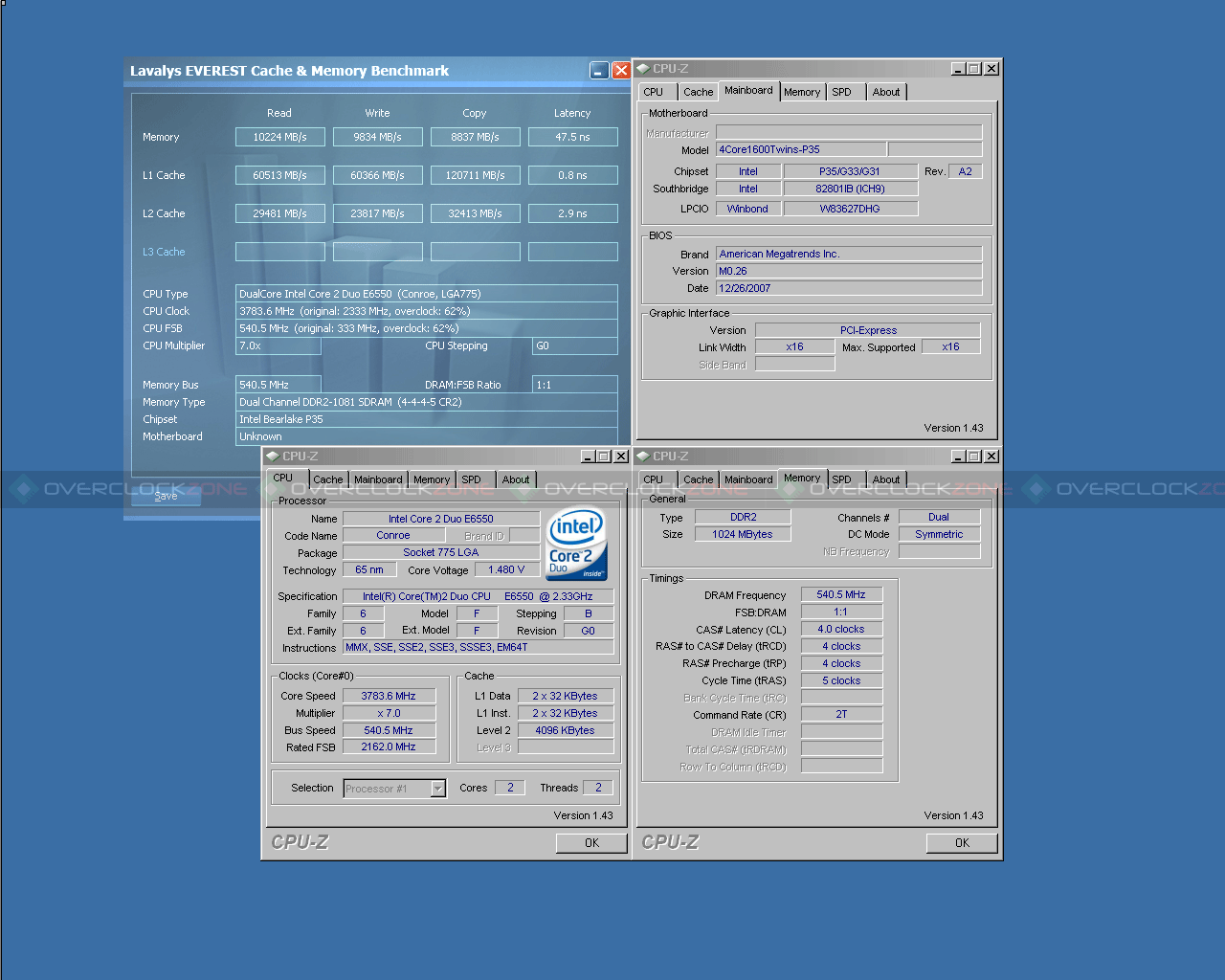

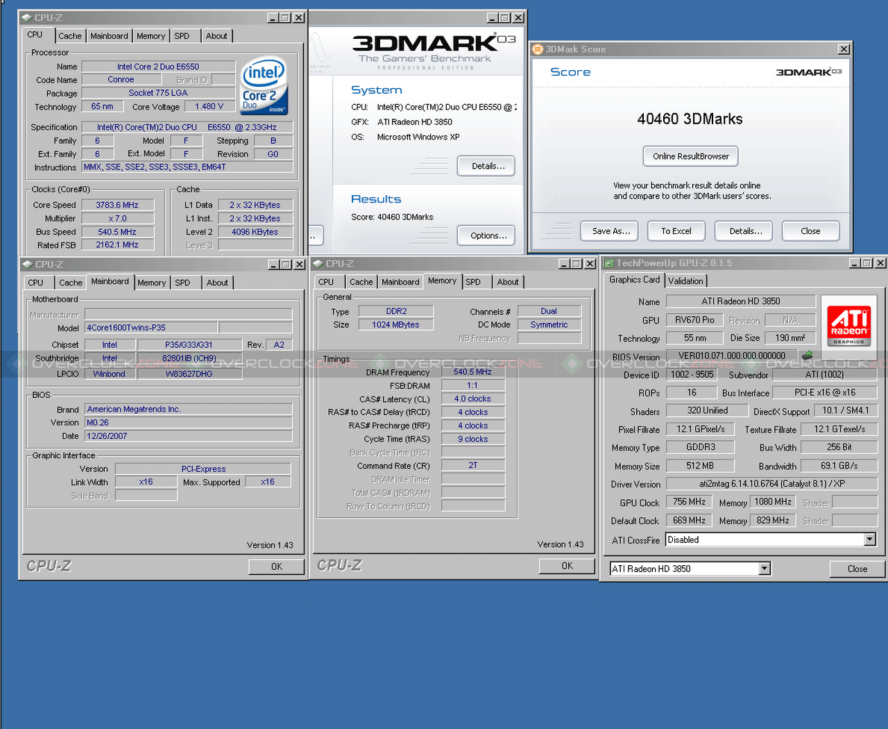

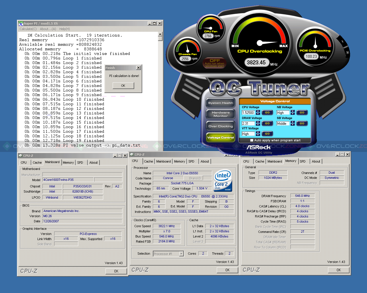

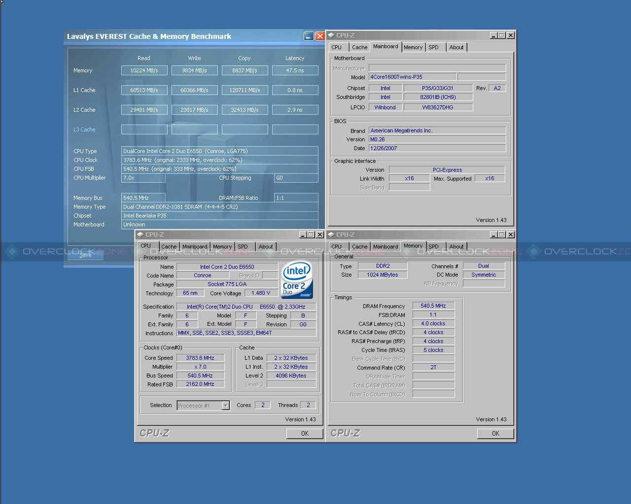

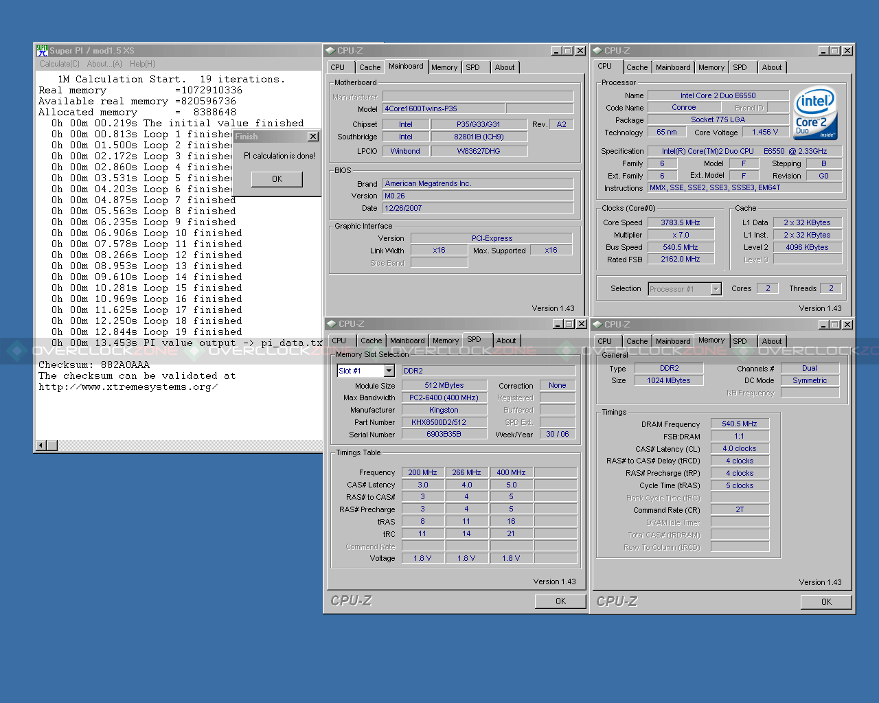

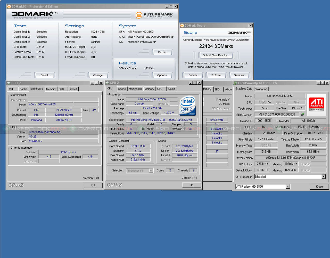

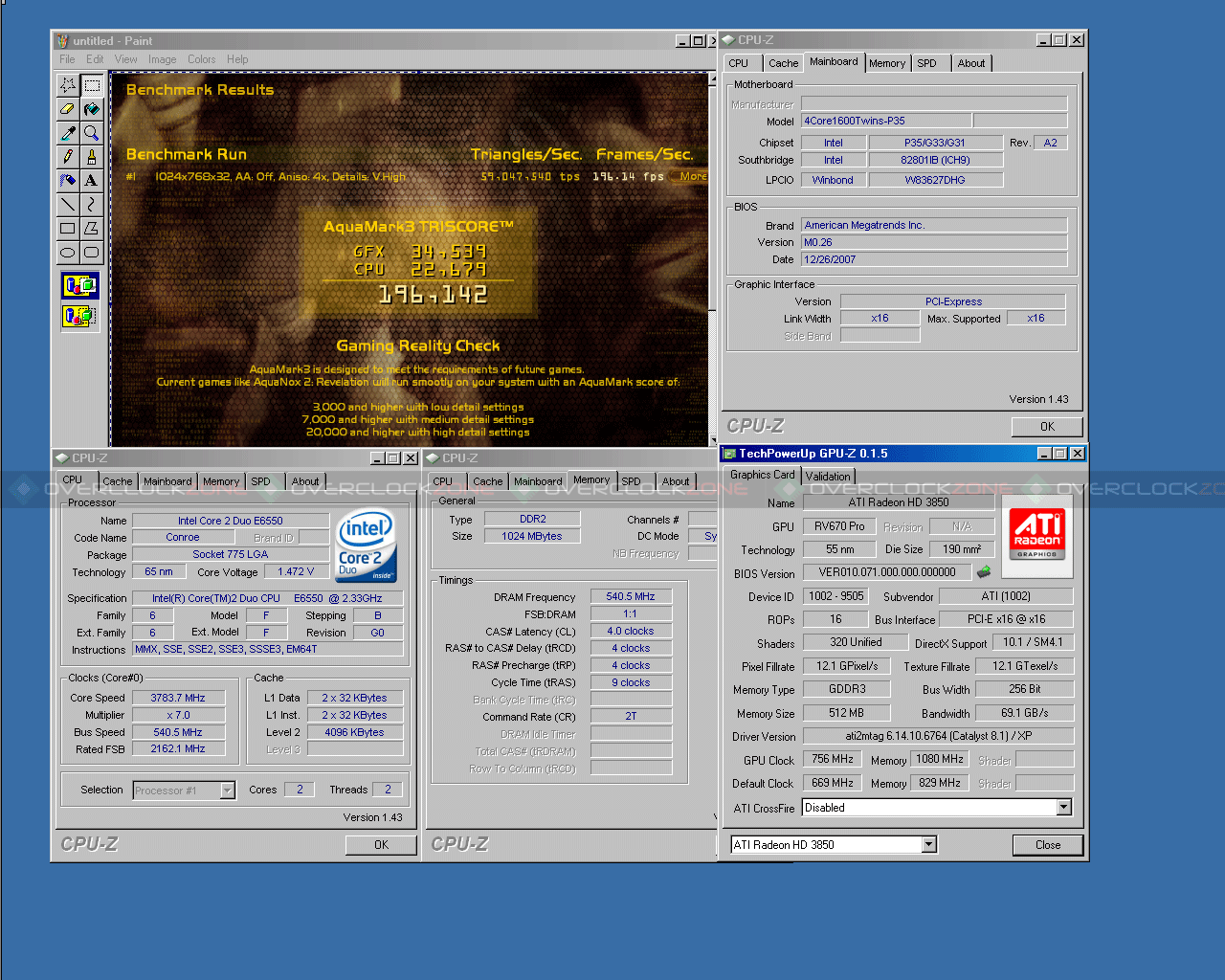

sa >http://www.xtremesystems.org/forums/showthread.php?p=2805246
und lese mal den KOMPLETTEN test durch & schau dir die Screens an ! >das bildet
ok er hat ne WAKÜ dran aber das schmälert nicht die Möglichkeiten !
oder glaubst du ich habe gerade das Board aus GEIZ gewählt ? nada wollte mal wissen was da rauszuholen ist !
:daumen: aber Belege & Screens sagen mehr als Geschreibsel & Behauptungen >bitteschön :evillol:

Wenn ich mir die Benches auf Xtremesystems aber mal so anschaue läüft der Speicher bei FSB 540 aber auch 1:1 .Sicher daß du da nix übersehen hast?
