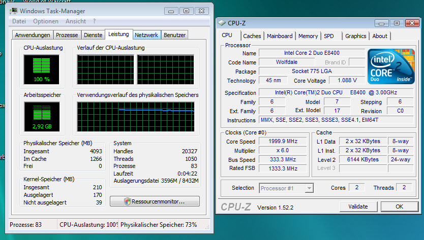

Ich wusst das schon das es eine Stromsparfunktion von Intel ist, die die CPU runtertaktet....
Problem ist nur unter Prime95 läuft die CPU nicht wie Ihr behauptet mit 9x333 - sondern immer noch mit 6x333. Sonst hätte ich hier auch kein Post eröffnet.
Screenshot siehe Anhang.
Jemand eine Idee woran das liegt, dass die CPU nur richtig läuft mit EIST und C1e aus?

@ dirky: ich will ja nicht übertakten (noch nicht), also fand ich das den falschen Thread. Und was hat die Vcore mit dem Ganzen zu tun?
@ falke: Multi 9 aber noch das F7k. Werde es nun gleich mal updaten. Danke für die Links

dürfte durch das neueste bios behoben werden
Bios auf neusten Stand gebracht - hat leider nix gebracht :( Geht wieder nur wenn ich EIST abstelle. Hat noch wer einen schlauen Einfall?
Edit: Der PC startet mit 9x333 im Bootscreen - nur unter Vista dann 6x - kann dass am Vista 64bit liegen?

BloodHunter2k8 Du bist mein Held - das wars !!! Kaum zu glauben was so eine kleine Sache für eine Auswirkung haben kann.
Nun testen wir mal ob er auch die 500FSB will die er vorher hatte um auf die 3,0 GHZ (6x500) zu kommen ;)
